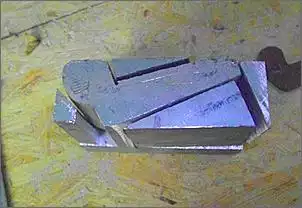

Scharnierbau
Gestern hab ich mich mit den zweiten Teil vom ersten Scharnier beschäftigt.
Erst einmal hab ich die grobe Form aus einem Stück Alu gesägt.
Hits:	186
Größe:	56,4 KB
Und so soll das mal am Boot aussehen
Hits:	177
Größe:	50,4 KB
Da stecken noch ein paar Stunden Arbeit drinn bis es perfekt passt

Hallo Henning,
mal eine frage zu deinen Scharnieren , kommen in die Löcher noch Metallhülsen rein?? Da ja Alu ein "weicher" Werkstoff ist, nich das dir dann nach einiger Zeit die Scharnier ausgeschlagen sind und dann die Hacht "wackelt".
Aber ich denke das du das schon längst eine Lösung hast
Gruß Harald
Angedacht sind VA Hülsen und später ein VA Stift.
Ja, Alu und VA verträgt sich nicht,das ist bekannt.
Aber da alle Teile gepulvert werden und damit nie Feuchtigkeit bekommen, sollte das klargehen.

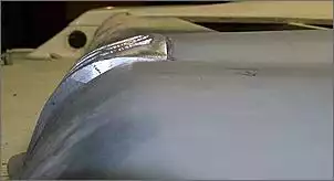

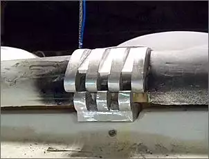

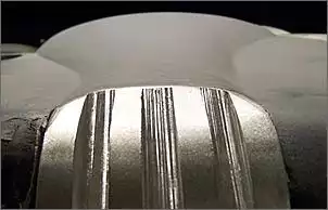

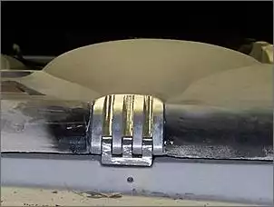

Ein kalter Schraubertag ist zu Ende.
Das Scharnier!
Es passt
Hits:	144
Größe:	54,1 KB
Schaut gut aus, passt zum Buckel
Hits:	126
Größe:	48,8 KB
Alles was jetzt noch seitlich vom Alu zu sehen ist wird aufgefüllt.

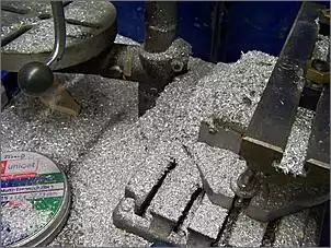

Braucht einer Alu in kleinen Stücken?
Hits:	136
Größe:	113,2 KB

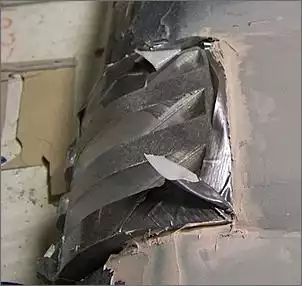

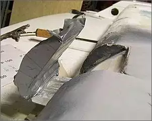

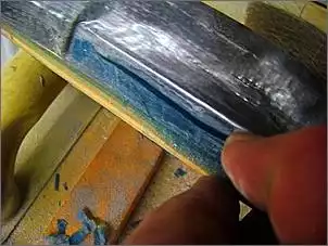

Mal was anderes Probieren war dann angesagt.
Die Rückseite vom Scharnier hab ich mit Gaffatape beklebt.
Hits:	131
Größe:	58,0 KB
Dann einen Schlag Spachtel drauf und ran mit dem Scharnier.
So sollten beide Flächen später exakt aufeinander liegen.
Hits:	124
Größe:	66,4 KB
Vor Wochen hatte ich schon mal auf Gaffatape gespachtelt, es als Trennschicht benutzt und festgestellt das sich die beiden Sachen nicht miteinander verbinden.
Hits:	131
Größe:	66,7 KB

Der Tip mit dem Tape ist super!
Hab das mal mit normalem Klebeband versucht und unsauber gearbeitet, das ging leider in die Hose...

Hammer die Scharniere!
Viellecht stelle ich mich jetzt zu blöd an, aber willst Du das Hatch Lackieren oder eher mit Leder verkleiden?
Gruß Rüdiger
