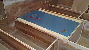

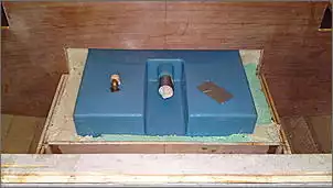

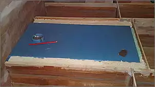

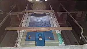

Tank fixiert und eingeschäumt mit 2K PU Schaum. Warum der zwei unterschiedliche Farben hat kann ich auch nicht sagen:
Hits:	794
Größe:	24,5 KB
Schaum beschnitten und den Spant F (letzter vor dem Transom) mal eingesetzt.

Einlaminieren werde ich den und diverse andere Teile leider erst wenn es längere Zeit wieder wärmer ist.

warum werden die Tanks denn eingeschäumt? Ist das unbedingt notwendig?

Hallo Holger,
Nee ist nicht notwendig. Es ist auch nicht explizit in den Plänen beschrieben. War halt 'quick and dirty'.
Ich hätte sonst noch eine Halterung und ein ebenes Fundament bauen und einlaminieren müssen und da habe ich mich vor gedrückt. Tank ausbauen ist später sowieso nicht ohne größere Abrissarbeiten möglich.

  #1124
Alt 18.11.2010, 18:53
Benutzerbild von monk
monk monk ist offline
Registriert seit: 24.08.2007
Ort: 32683 Barntrup
Beiträge: 3.099
Boot: momentan keins
Rufzeichen oder MMSI: DG7YFS
Zitat von Kyrill Beitrag anzeigen
Kommt eigentlich auf dem Boot auch Chemie in den Schwarzwassertank, so wie im Wohnmobil?
Abseits von Absauganlagen: Wie gelangt die Brühe außenbords durch deinen geplanten Kugelhahn? Planst du da was? Ich denke so an verbundene Gefäße und Wasserlinie und so weiter... Liegt der Tank oberhalb der Wasserlinie?
Hallo Peter,
etwas verspätet doch die Antwort kommt. Beim Boot kommt keine Chemie in den Fäkaltank. Die Fäkalien werden zusammen mit dem Spülwasser per Pumpe (manuell oder elektrisch) in den Tank gepumpt. Die Toilette ist zum Tank hin verschlossen und müffelt nicht (mehr als nötig).
Beim WoMo oder Wohnwagen hingegen hast du ja eigendlich ein Plumsklo. Da können dann die Gerüche nach oben aus dem Tank raus wenn der Schieber offen ist. Es sei denn du hast da so eine 'SOG' Anlage die dir die Gerüche bei offenem Schieber nach aussen saugt. Dann brauchst du auch im WoMo keine Chemie.
Für die Absauganlage ein Rohr das bis fast auf den Boden des Tanks reicht eingebaut und mit einem speziellem Schlauch mit dem Absauganschluss an Deck verbunden ist. Zusätzlich noch ein Entlüftunfgsschlauch der durch einen Aktivkohlefilter nach auserbords geht.
Da der Tank über der Wasserlinie montiert wird, habe ich in meiner Planung noch einen zusätzlichen Anschluss zum abpumpen durch einen Borddurchlass unterhalb der Wasserlinie. Aber nur für ausserhalb der 3-Meilen Zone.
Vom Volumen her sollte die Kapazität gut übers Wochenende reichen. Ist aber alles nur im Kopf geplant und wird wohl erst als letztes eingebaut.
Ich höre schon wieder meine Frau..........
Zur Erstwasserung ist die Anlage so oder so eingebaut.
Gruß Holger
Meine Baustelle DE23.
