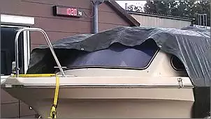

So richtig viel Resonanz war ja nicht bei meiner Tischfrage....
Hier nun das fertige Produkt.

Sieht toll aus, auch ohen viel Resonanz. Du hattest ja deine Vorstellung davon wie es aussehn soll und es ist gelungen.
