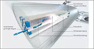

Zum DPF und Differenzdruck:
- Die Konstruktion des DPF ist so gedacht, dass der DPF eigentlich nur in eine Richtung kaputt gehen kann. Nämlich verstopfen. Dann würde die Druckdifferenz steigen und irgendwann eine Warnlampe angehen. Hier sollte der Russ im DPF bleiben.
- Aber die innere Undichtigkeit, so eine Art Bypass für die Abgase, ist nicht Design intend. Daher ist sie nicht in der Software hinterlegt. Dabei sinkt die Druckdifferenz, weil die Abgase eben über den Bypass frei rausgeblasen werden.
Wie ich sagte, ich konnte bis zum Austausch des DPF die Auspuffrohre alle drei Tage (ca. 150 km) putzen.
Das alles ist natürlich in der Umgebung gelandet und hat das Steuergerät nicht interessiert. Danke Mercedes.
Daher finde ich es gut, dass ab 2023 zumindest ansatzweise wieder bei der AU am Diesel-Auspuff gemessen wird.
Das stimmt nicht! Ein DPF ist eine Wabenkonstruktion die vorne und hinten abwechselnd verschlossen ist, da gibt es keinen Bypass. D.h. das Abgas muß durch eine poröse Wand und wird dort vom Ruß "gefiltert".
Hits:	18
Größe:	54,2 KB
Über diesen Prozeß steigt der Rückdruck an, so daß irgendwann eine Regeneration nötig wird um den Ruß zu vebrennen.
Zum Schaden kommt es in der Regel, wenn durch eine Fehlfunktion des Sytems oder ungenügend lange Fahrstrecken für eine Regeneration so viel Ruß im DPF ist, das dieser nun während der Regeneration zu heiß wird.
Bei Temperaturen ab ca. 1000°C im DPF enstehen im DPF Risse, die dann das Abgas durchlassen.
Durch diese Risse sinkt der Differenzdruck des DPFs, weil das Abgas nicht mehr durch die poröse Wand strömen muß. Sobald dieser unterhalb einer Schwelle sinkt, wird eine Diagnose aktiv. Diese Schwelle wird genau auf das bestehende OBD Limit für die Partikelmasse ausgelegt, wenn das Fahrzeug das Differenzdruckverfahren verwendet.
Beim Partikelsensor wird der Ruß dann mittels Sensor nach DPF gemessen!
Anhang 975890
Rede ich gegen die Wand?
Der "Bypass" war natürlich nicht Design intend. Das war ein Defekt, der aber nicht vom Steuergerät erkannt wurde. Auch der TÜV mit seiner OBD-AU hat nichts bemängelt. Der Wagen hat aber einen Teil der Abgase ungefiltert in die Umgebung geblasen.
Und so ein Fehlerbild (verruste Endrohre beim Diesel) habe ich nachher schon häufig auf den Straßen beobachtet.

Und wie oft soll ich dir noch sagen das bei EU 5 Fahrzeugen ein relativ hoher Schwellwert definiert war. Viele Fahrzeuge haben sogar ohne Partikelfilter die 50 mg/km geschafft und dann nur eine Ausbauerkennung gebraucht. Deshalb entspricht das Fahrzeug trotzdem den Vorschriften!
Jeder Bypass am DPF vorbei füht zu einem Abfall des Differenzdruckes, wenn keine Drossel installiert ist. Somit erkennt die Diagnose das wenn sie muß!
Und übrigens wird der OBD Demo Test bzw. Die Auslegung der OBD mit Komponenten gemacht die 160.000 km gealtert sind. Um genau das zu verhindern!
