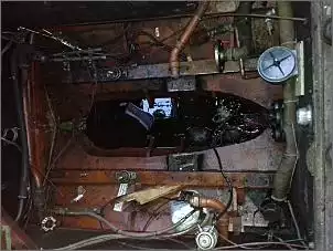

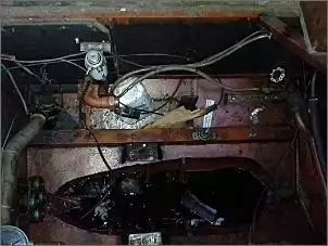

Hits:	122
Größe:	77,5 KB
ID:	617647Klicken Sie auf die Grafik für eine größere Ansicht
Hits:	120
Größe:	85,6 KB
Bald darf ich wieder hin.... Ick Freu mir

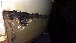

Haha....sieht klasse aus Lars!
Kommt mit irgendwie so bekannt vor...
Vorsicht beim allzu tiefen schürfen..........bei "Maja" war ich schneller durch den Kasten, als mir lieb war........da musste es dann aber schnell gehen...
Hoffe, bei dir sieht der Unterboden besser aus.....weiterhin viel Kraft und Durchhaltevermögen...

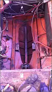

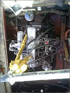

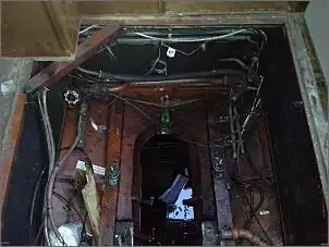

ja, das wird es wohl auch werden. Recht uns Links sind ja auch die Dieseltanks. Die will ich auch sehen. Donnerstag gehts wieder hin.

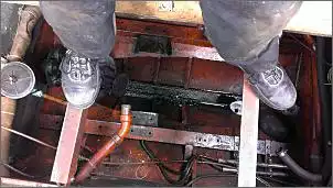

Was mich wundert ist: In dem mittleren Bild sieht man es gut, da war scheinbar mal eine Verbindung die an den Wasserrohren hinüber ging. Als wenn da mal ne Platte gewesen wäre die abgeschnitten wurde.
Bin mir ganricht sicher, ob diese " Bilge " mal so gedacht war.

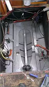

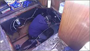

Bilge geputzt, angerauht und mit Verdünner entfettet. Bilder kommen gleich vom Handy. Morgen gehts weiter mit Bilge streichen und Bullaugen fertig stellen. Dann achtern Innen grundieren. Neue Klampen auch mal dran gehalten.
Hits:	121
Größe:	104,2 KB

atemschutz..... Ohne gings nicht

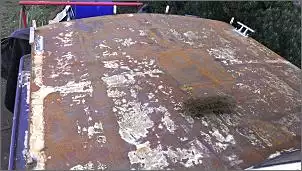

Ein weiterer Tag ist vergangen. Ehrlich gesagt bin ich erstaunt das ich morgens um 7 ausfstehe um dann um 8 zu frühstücken und dann um 9 auf der Werft zu sein. Da gehts dann bis 17 oder 19 Uhr.
Heute war es irgendwie nicht so dolle. Der Kollege und ich begaben uns an das Dach achtern um die Dellen da raus zu drücken. Wagenheber und Kantholz und ein paar Winkeleisen später und schon war das Wellental weniger geworden. Irgendwie berfriedigend ist das nicht. Beim streichen sieht man den Erfolg der Arbeit besser. Da war es schon Mittag, Eben was gegessen und dann den zweiten Anstrich in der Bilge.
Dann die Bullaugen wieder eingesetzt und mir überlegt das ich von außen wohl eine Edelmetallblende " drumzu " setzen werde. Da an arbeiten im Schiff wenn die Bilge gstrichen ist, kaum zu denken ist, machte ich mich an die Trennaht von der Aktion der Abnahme der Achterplattform. Da musste ich mit der Schrubbscheibe auf der Flex dran. 3 Meter abschhrubben mit der Kinderflex ( die große kann ich auf Dauer ganricht halten ) war schon eine Challenge.
Ich werde demnächst wieder mehr alleine machen. Frage schonmal vorab. Wenn ich die Dellen ausspachteln muss um eine glatte Fläche zu bekommen gehe ich wie vor?
Stahl Blank
Grundieren?
Spachteln? oder umgekehrt?
Jemand einen Tipp was für einen Spachtel ich da nehmen kann, soll, muss?

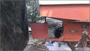

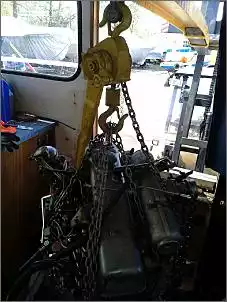

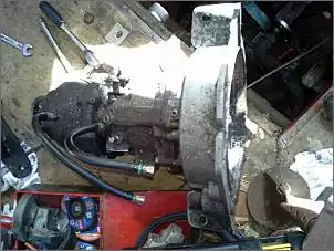

Mir brennt die Schulter vom arbeiten mit der Flex.
So eine Kiste baue ich mir auch....
Mal Das überstehende Ruder
Das Achterdeck....

Hallo Lars,
zuerst Grundierung und dann Spachtel.
Durch die Grundierung werden Unebenheiten schon deutlicher sichtbar und du siehst wo zu spachteln ist.
Ich würde einen 2K Epoxy nehmen.

erstmals Rostschutz, dann Grundierung und mit passenden Spachtel ausgleichen.
siehe als Beispiel: http://www.hansamarin.de/dokumente/U...erbereiche.pdf
Ich bin mit dem System echt zu frieden gewesen. 2 K Spachtel hatte ich dazu genommen.
Deine Schulter wird sich freuen. Schleifen, schleifen und so weiter.

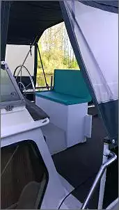

Feierabend. Mal gucken wann es wieder weiter geht.... Grundiering achtern innen habe ich nicht mehr geschafft. Dafür schonmal Mass genommen für die Sitzkiste oben drauf.. Für die Bullaugen aussen bräuchte ich vielleicht eine Edelstahlblende. Damit das was schöner aussieht. Ab nach Hause

Spachtel an Stahlbooten geht gar nicht. Stahl bewegt sich immer ob beim fahren oder kranen. Dann hast du Haarrisse und später Rost.
  #1125
Alt 03.05.2015, 13:46
Registriert seit: 20.08.2012
Beiträge: 2.743
1.931 Danke in 995 Beiträgen
Hmmm soweit ich weiss, wandert der spachtel ja mit
Dehnt sich mit und schrumpft wieder bei Temp
