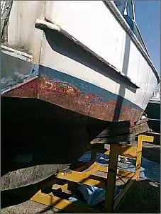

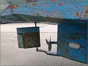

Ganz so schlimm sah unsere CURTEVENNE zwar nicht aus; trotzdem waren viele Wochenenden nicht gerade erholsam:

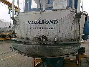

Der langen Rede kurzer Sinn, das Zeugs musste irgendwie runter:

....... und dann schön nach Anleitung 6 mal Grundierung, 3 mal "harte" Antifouling und mindestens noch 2 mal mit selbstschleifender Antifouling das Unterwasserschiff schützen !!

da der Lack eh schon ab ist wäre das nun der ideale Zeitpunkt um den Rumpf zu schallen.
Mit Verkaufslackierung geht das nicht mehr.
Bedenke: Stahlboote rosten meist von innen nach aussen.

Die Schallung hat natürlich stattgefunden, Vestus. Und wir haben das Schiff(chen) Stück für Stück innen auseinander genommen und bis in die letzten Winkel inspiziert - im Zuge dessen da wo es notwendig war, grossflächig geschliffen, neu mehrfach geprimert, grundiert und wieder lackiert.
Was uns noch fehlt, ist eine vernünftige Schallisolierung und in wenigen Teilen muss noch die Wärmeisolierung eingebaut werden, ist aber nix wildes mehr.
