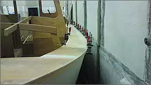

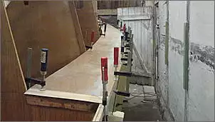

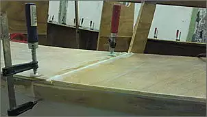

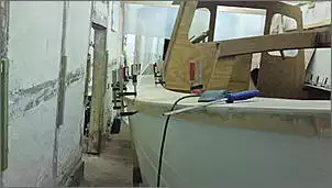

ich habe den lauen Abend dafür genutzt mal wieder etwas Harz zu verarbeiten.
Es ist dann doch etwas mehr geworden und die nächsten Decksteile sind verklebt.

@Michael Thon
Schreib doch mal etwas mehr über den Tankbau. Vielleicht kann ja noch jemand anders davon profitieren. Bilder??
Gruß Holger

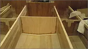

Ein Schott zu Abtrennung des Tanks von dem Rest der Bilge habe ich auch noch eingesetzt. Nach achtern kommt der Tank, davor, zum Deckshaus hin, kommen die geplanten beiden Bordbatterien mit Zugang vom Deckshaus aus.
Ich muß jetzt erstmal wieder etwas Fensterholz zerschneiden um die Auflageleisten für den Plichtboden zurechtzuschneiden. Der Boden muss für den neuen Tank nämlich noch 10mm angehoben werden.
Es geht weiter.
