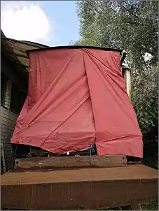

Das wird der Abschluss um später die Persenning daran zu befestigen.
Gruß Frank Klicken Sie auf die Grafik für eine größere Ansicht

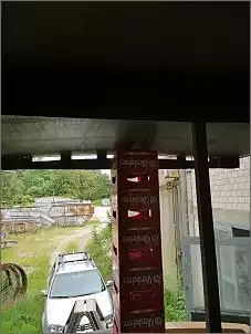

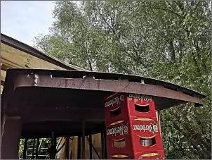

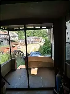

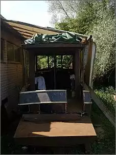

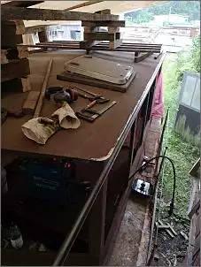

Das Dach ist rohbaufertig. Zwei kurze Bleche müssen noch an das Steuerhaus Dach. Die Bierkisten sind auch nicht mehr nötig. Die unteren Dachstützenaufnahmen werden noch verstärkt und abgerundet. Die Schrauben werden später noch M10 Schloss Schrauben.
Habe mich heute mal auf mein Auto gestellt um endlich mal einen anderen Blickwinkel auf das Heck des Bootes zu bekommen. Ich bin beruhigt. Von unten sah es immer so aus als ob der Aufbau unverhältnismäßig hoch wäre. Aber ich finde es recht stimmig.
Hits:	47
Größe:	63,8 KB
Hits:	61
Größe:	130,1 KB

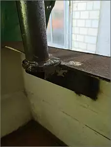

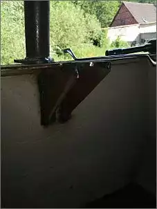

Habe die untere Dachstützenaufnahme noch mal geändert, das war mist, allein schon die sichtbaren Schrauben waren doof. Jetzt verdeckt mit einer 10er Schraube von unten.
Gruß Frank

Größe:	63,8 KB
ID:	991529   Klicken Sie auf die Grafik für eine größere Ansicht
Hits:	39
Größe:	74,4 KB

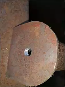

Nachdem mich mein Handy nach dem Text eingeben 3x rausgeschmissen hat, kommt der Text jetzt nach den Fotos.

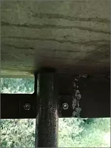

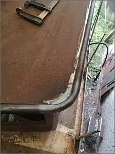

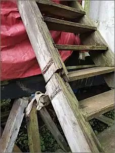

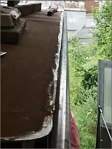

Nach nunmehr drei Jahren ist die Holztreppe marode. Ich hatte allerdings eh vor nach dem Wechsel der grünen Plane über die Badeplattform in das Boot zu steigen.
Für den Kanntenschutz habe ich jetzt Geländerrohr genommen. 26mm Durchmesser und 2mm Wandstärke. Die Rundungen biegen gingen mit warmmachen doch recht gut.
Gruß Frank

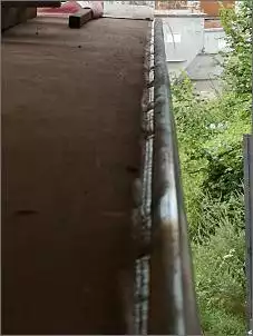

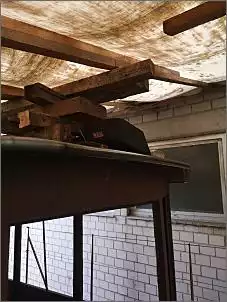

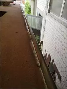

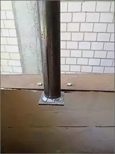

Das mit den Rohren hat mal richtig spaß gemacht, weil das optische Ergebnis ein gefühlter riesiger Schritt war.
Kniffelig war das biegen Achtern. Eigentlich war es gar kein biegen, weil es durch erwärmen mit der Flamme, an der richtigen Stelle, sich selbst dorthin „verzogen „ hat.
Die Unterbrechungen an den Dachstützen werde ich noch nacharbeiten, sodass es später durchgehend aussieht.
Die ersten Bilder sind noch vom Dach.
Bin mir noch unklar darüber, ob die „Unterkannte“ des Daches auch ein Rohr bekommt, oder einen Kanntenschuz aus dem Karosseriebereich.
Gruß Frank

Wollte auch mal wieder ein paar Bilder einstellen, nicht das hier einer auf die Idee kommt an der Baustelle passiert nix mehr.
Der Kiel ist angesetzt und angepunktet.
Die innere umlaufende Kannte werde ich mit meinem Schweißgerät verschweißen, außenherum nehme ich das Schweißgerät meines Bekannten.
Die Rohrenden am Durchgang zur Badeplattform sind verschlossen und das Dach ziert jetzt ein Handlauf.
Aus optischen Gründen hätte ich da gerne drauf verzichten können, aus Sicherheitsgründen geht es aber nicht ohne.
Leider konnte ich heute nur den Handlauf an der Backbordseite anbringen.
Für die Steuerbordseite muß die Einhausung gelöst und angehoben werden, dafür war es heute zu nass und zu stürmisch.
Nachdem ich mir die ganze Zeit Gedanken gemacht habe wie ich die 11kg Gasflaschen unter das Gangbord bekomme, war die Lösung dann ganz einfach.
Ich nehme einfach nur die 5kg Flaschen.
Es heißt ja, daß die Entlüftung des Gasflaschenbehälter nach Außenbord gehen muss. Ist das in meinem Fall tatsächlich eine Öffnung durch die Bordwand, oder reicht das Abströmen der Gase über die Pflicht und den Durchgang zur Badeplattform.
Gruß Frank
Das wird schon.

Jetzt kommen die Bilder.
Hits:	45
Größe:	124,2 KB
ID:	1000957   Klicken Sie auf die Grafik für eine größere Ansicht
Hits:	46
Größe:	137,6 KB
ID:	1000958   Klicken Sie auf die Grafik für eine größere Ansicht
Hits:	40
Größe:	57,0 KB
Hits:	42
Größe:	70,5 KB
ID:	1000960   Klicken Sie auf die Grafik für eine größere Ansicht
Hits:	38
Größe:	75,5 KB
ID:	1000961   Klicken Sie auf die Grafik für eine größere Ansicht
Hits:	43
Größe:	92,7 KB
Hits:	44
Größe:	62,2 KB
ID:	1000963   Klicken Sie auf die Grafik für eine größere Ansicht
Hits:	39
Größe:	66,1 KB
ID:	1000964   Klicken Sie auf die Grafik für eine größere Ansicht
Hits:	39
Größe:	55,7 KB
Das wird schon.

Als Gasflaschenbehälter werde ich einen Handelsüblichen, entsprechend zugelassenen nehmen, dessen Entlüftung dann per Borddurchlass be-entlüftet wird.
Nach langen hin und her, wie die achtere Tür zum Salon gestaltet wird, reift im Moment der Plan diese als ganzglas VSG Schiebetür zu gestalten. Diese soll nicht an Rollen hängend gelagert werden, sondern in einer Schiene gleiten.
Dazu wird ein U-Profil mit einer POM ( Delrin ) Leiste in Scheibenstärke ( 10 mm ) als untere Lagerung dienen, und die Scheibenunterseite ebenfalls mit einem U-Profil und POM Leiste versehen, sodass die zwei POM Leisten aufeinander gleiten können.
Noch nicht ganz klar ist mir die Art der Verriegelung.
Gruß Frank
