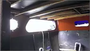

Morgen früh nen weitern Anstrich und dann morgen Abend Neue gummis und Die Fenster rein. Dann war es das

ist das nicht ein bisschen früh mit den Fenstern rein?

Warum? Will doch drinnen ausbauen? Wenn ich da Nass drinne hab, ist blöd.

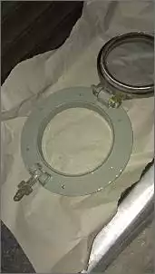

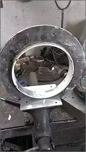

Hat jemand einen Tipp wie ich die zum wieder Blank bekomme? Schleifer? Danach grundieren.... und das Messing polieren?
Projekt520.. Hast du da Erfahrungen?

Vielleicht mal einen Lappen mit Bremsflüssigkeit tränken, drauflegen über Nacht. Bremsflüssigkeit greift den Lack vollständig an, löst ihn ab und schadet nicht den Gummis. Danach entfetten und grundieren

Hatte es heute schon versucht mit Beize... Hatte da was aus der Werkstatt schlappe 4 Stunden einziehen lassen. Ich hab genug Zeit. Werde die Dinger wahrscheinlich mit nach Hause nehmen... Danke Harald
Hätte Angst das die bei den Temperaturen noch nicht richtig ausgehärtet ist.

Hatte ich auch. War gestern nochmal gucken. Alles bestens

Alles gut gegangen. Bis auf die bullaugen Die nehme ich mit und mache die hier fertig. Vorsichtig geplant.... Im oktober soll Die Achterkajüte fertig sein. Im Keller dann schon der neue Anstrich....

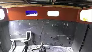

Die Story mit der Luke achtern ist verworfen da zuweing Platz. Dusche bleibt nur draussen. Badeplattform wird es keine geben

Ich habe es auch erst mit einem abbeizmittel probiert. Damit hatte ich auch die Dichtung der Scheiben mit entfernt. Für Alu kam dann das zum Einsatz

Jo... Die Beize brachte es nicht. Der extender schleifer mit nem 80 er Blatt sowie eine Fächerscheibe auf der Bohrmaschine. Und womit hast du dann grundiert?

Gar nicht, putzen,putzen mit elsterglaz.

Achso... Deine sind aus Alu? Schön, meine sind aus stahl und messing

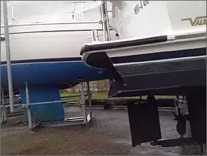

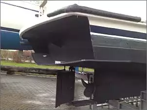

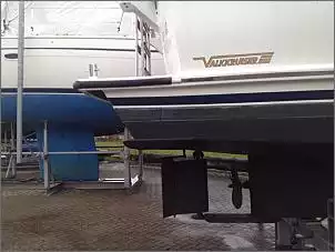

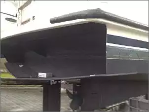

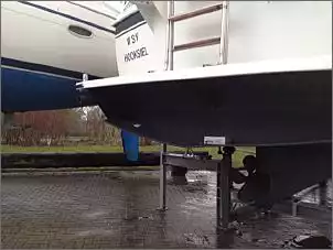

Überleg dir das mit der badeplattform noch mal, hab dir heute ein paar Bilder gemacht

Kein dinghi an Bord?

80 er schleifscheibe auf bohrmaschine und nun Schicht 1 Rostschutz
Tricky wird dann das Messing wieder sauber zu bekommen und Das Gummi. Kann ich an Das Messing mit Aceton?

Ja!!!!
Ein Dinghi kann man prima hochkant auf die Badeplattform stellen.
Und wenn man sie an die Davids hängt, stört die Badeplattform auch nicht.
