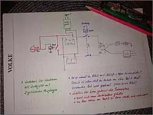

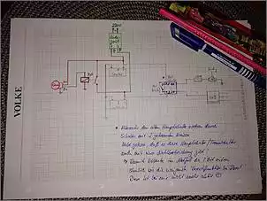

So Leute.
Habe jetzt mal ein wenig getüftelt.
Also aktuell hat der Vorbesitzer beide Batterien parallel am Hauptschalter aufgelegt. Dadurch saugen sie sich in Schalterstellung BOTH immer schön leer und Anlasser und Verbraucher saugen immer schön aus beiden Batterien.
Die Boostfunktion ist außer Betrieb gesetzt und der Boost-Taster ist mit dem Powertrim besetzt.
Das gefällt mir nicht, wenn in Summe dadurch die Kapazität auch verdoppelt wird, besteht die Gefahr liegen zu bleiben.
Das mag ich nicht!
Somit hab ich mir zwei Varianten ausgedacht.
Hits:	122
Größe:	58,0 KB
1) bestehender Hauptschalter bleibt und ich löse die Trennung über Relais beim Starten mit Zündung ein.
Hits:	125
Größe:	82,4 KB
2) Ersetze Trennschalter durch neuen. Und reaktiviere Boostfunktion.
Hits:	160
Größe:	92,2 KB
Was denkt ihr?
Wie sieht euer Trennschalter aus und läuft bei euch noch die Boostfunktion? Dann würde mich interessieren wo das Relais sitzt, um den Kontakt zu schließen. Ggf ist das die Einfachere Lösung - da die Leitungen ja liegen müssen (Weiß/Rot und Weiß/Schwarz - laut Schaltplan, den ich habe).
Jan
PS: Ja ich könnte mit Position 1 starten und dann auf Position 2 hart umschalten und das immer wieder vor dem Anker lichten - ihr wisst ja wie gut die Klappen aufgehen bei ausgezogener Sitzbank (Was einer der wenigen Konstruktionsfehler der Doral ist :/) und Bock zum Schalten hätte ich nur im Notfall.
