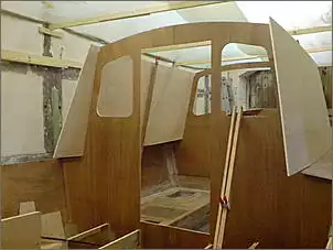

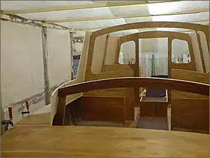

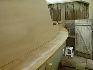

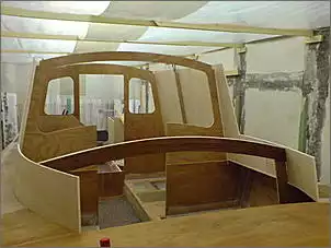

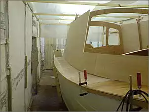

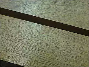

ich war heute wieder in der Weft und hab mal ein wenig gepuzzelt. Fensterholz aufgeschnitten und dann daraus die Decksauflagen zugeschnitten. Die Verlängerung der Trennwand zwischen Küchenblock und Steuerstand wollte ich erst einteilig ausführen, habe sie aber dann aus drei Leisten geschnitten. Irgendwie fehlt mir doch eine Fräse ....
Erstmal nur alles angepasst. Eingeklebt wird dann wahrscheinlich übermorgen.
Aber seht selbst.

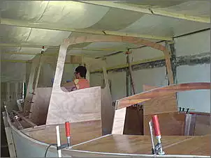

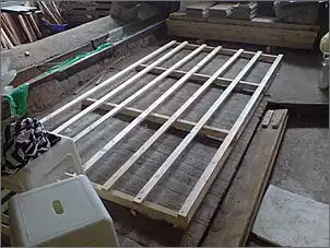

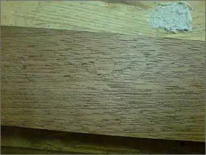

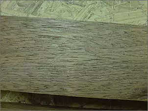

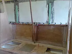

ich habe heute mal wieder ein wenig mit dem Fensterholz gepuzzelt. Die Auflagen für das Deck sind gestrakt. Ein paar Auflageleisten im Deckshaus sind schon mal provisorisch zugeschnitten.
Im Moment zieht sich das wieder wie Kaugummi.

  #1040
Alt 22.08.2010, 15:14
Benutzerbild von monk
monk monk ist offline
Registriert seit: 24.08.2007
Ort: 32683 Barntrup
Beiträge: 3.099
Boot: momentan keins
Rufzeichen oder MMSI: DG7YFS
Moinsen,
die Wochenendarbeit auf der Werft ist erledigt. Die beiden Laulfdecks neben dem Deckshaus sind fertig zugeschnitten und beschichtet. Die Decksauflageleisten an den Spanten und der Rumpfoberkante sind auf der Bb Seite nun auch drin.
Angelika hat die noch nicht verstärkten Klebenähte im Deckshaus laminiert. Das Bild zeigt den späteren Küchenblock. Zitat Angelika: "Andere Frauen tapezieren ihre Küche, ich laminiere meine!"
Alle noch nicht beschichteten Flächen sind es jetzt. Ich hatte kurz vorm Wochenend noch die passende Verdünnung zu unserem Harzsystem bestellt und 2:1 verdünnt. Damit wollten wir erreichen dass das Harz tiefer in die Platten und das Mahagonie einzieht. Meine Angelika meinte beim beschichten irgendwann: "Mensch das saugt wie Hulle!"
Hits:	810
Größe:	40,5 KB
Hits:	797
Größe:	30,3 KB
Hits:	803
Größe:	22,8 KB
Hits:	800
Größe:	33,1 KB
Danke noch an TimeOut für die superschnelle Lieferung (Do. 11h bestellt und Fr. 8h da)
Gruß Holger
Meine Baustelle DE23.
Geändert von monk (22.08.2010 um 19:08 Uhr)

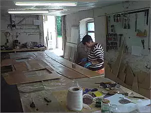

  #1041
Alt 22.08.2010, 15:24
Ort: 32683 Barntrup
Beiträge: 3.099
Da soweit alle Teile bearbeitet waren, habe ich schon mal damit begonnen die Platten aus denen die Deckshausseiten werden, zuzuschneiden und noch mit einem schmalen Streifen zu verlängern. Die sind jetzt 4.05m lang.
Die beiden Schäftungen liegen direkt übereinander. Somit brauchte ich nur einmal Klammern durchschiessen.
Hits:	2054
Größe:	33,5 KB
ID:	227664   Klicken Sie auf die Grafik für eine größere Ansicht
Hits:	2053
Größe:	37,8 KB
Gruß Holger

Alt 23.08.2010, 20:04
Ort: 32683 Barntrup
Beiträge: 3.099
Der Regen ist vorbei .....
Heute habe ich die Klammern aus den Schäftungen gezogen, die Folien entfernt und die Außenseite schon mal geschliffen. Ich glaube so langsam geht mir auch das Schäften zügig von der Hand. Ist auf jeden Fall recht sauber geworden.
Dann habe ich begonnen die Seitenteile aufzuzeichnen und zuzuschneiden. Die am Sonntag noch beschichteten Laufflächen neben dem Deckshaus auch noch schnell geschliffen und dann mal alles probeweise zusammengepuzzelt.
Aber seht selbst:
Hits:	1917
Größe:	30,6 KB
Hits:	1902
Größe:	30,7 KB
Hits:	1909
Größe:	32,3 KB
Hits:	1917
Größe:	27,4 KB
Hits:	1906
Größe:	30,9 KB
Ist zwar erstmal provisorisch, aber ich denke, dass man schon was erkennen kann.
Gruß Holger
  #1046
Alt 24.08.2010, 10:03
Benutzerbild von Wangerooger
Wangerooger Wangerooger ist offline
Registriert seit: 26.02.2010
Ort: Wiesbaden
Beiträge: 340
Boot: 5,55m Motorboot Ragazza, Eigenbau hier im Forum
345 Danke in 129 Beiträgen
Das ist doch eine Freude, wenn die Rundungen der Seitenteile so schön aufs Deck passen! Oder hast Du viel hobeln müssen?
Be kind to the sea and she will be kind to you!
Grüße aus Wiesbaden
  #1047
Alt 24.08.2010, 11:57
Ort: 32683 Barntrup
Beiträge: 3.099
Noch garnix gehobelt.
Die sind nur ausgeschnitten und entgratet. Anpassen muß ich die noch. Ich denke aber das es nicht mehr als 6mm Abweichungen sind. Ich habe scheinbar die Pläne recht genau umgesetzt.
Öffnungen für die Fenster habe ich erstem ausgelassen weil es da wahrscheinlich noch eine Änderung geben wird.
Gruß Holger

Alt 25.08.2010, 19:44
Ort: 32683 Barntrup
Beiträge: 3.099
Nabend zusammen,
ich habe es heute erst geschafft meine Tischbohrmaschine in die Werft zu schaffen. Der Fuß alleine wiegt gefühlte 200kg.
Als die dann endlich stand war dann erst mal wieder Pfropfen angesagt. Mehr hat sich heute nicht getan.
Hits:	1640
Größe:	44,6 KB
Hits:	1647
Größe:	39,9 KB
Der Pfropfen ist leider etwas verdreht.
Ich habe mich damit getröstet das ihr ihn dann besser seht.
Hits:	1639
Größe:	36,2 KB
Gruß Holger

Oh, ich habe mich mal beim Bohren vertan und dann 12mm Löcher versucht mit 10mm Pfropfen zu verschließen...
Das sieht vielleicht bescheiden aus...!
