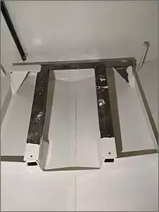

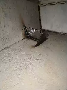

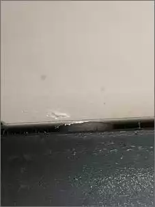

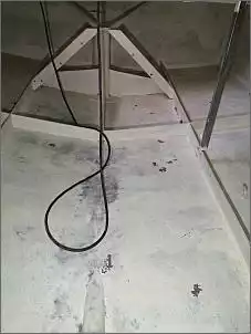

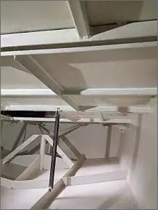

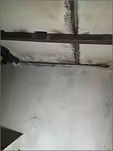

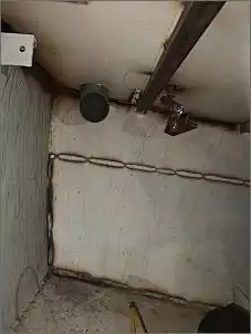

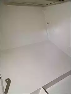

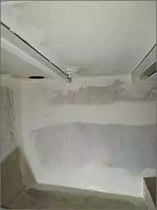

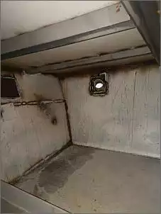

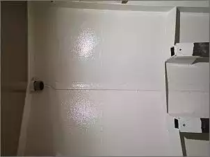

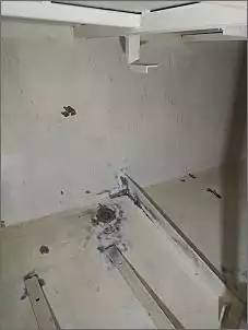

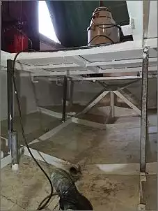

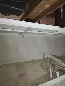

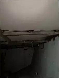

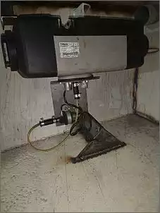

So richtig vorwärts geht es gerade nicht.
Die Halterung für die Schaltung hab ich noch einmal etwas versetzt und final angeschweißt.
Die Heizung kommt jetzt achtern an die steuerbord Seite unmittelbar an den Lufteinlass worüber auch der Motor seine Atemluft bekommt.
Mein Sohn hat heute die Steuerung für den Kompressor erneuert, so dass ich demnächst diesen zum Strahlen für Ecken, an beengten Stellen und für kleine Flächen nehmen kann. Damit kein Rost an den Kontakt Stellen zwischen Grundkonstruktion und dem Decksmaterial entsteht, habe ich Kunstoffdichtungen als Distanzhalter dazwischen gelegt. Somit gibt es Kontakt nur an den Schweißstellen. Nach dem Strahlen und Lackieren werden die Fugen wie im Vorschiff auch, mit Konstruktions Dicht und Klebemasse ausgespritzt.
Gruß Frank Klicken Sie auf die Grafik für eine größere Ansicht

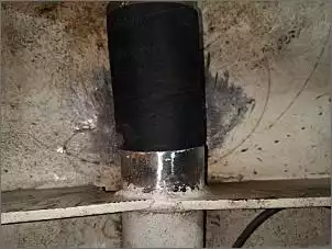

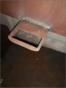

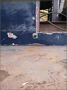

Das ich hier immer mal wieder erst den Text schreibe und die Bilder dazu erst im nächsten Post einstelle, hat nichts damit zu tun möglichst viele Antworten zu bekommen, sondern weil mein Handy kurz vor Ende des Textes einfach nicht mehr weiter schreibt. Dann mache ich den Text mit dem i-pad und die Bilder mit dem Handy. Also noch mal.
Gehört man eigentlich zur Krönung der Schöpfung noch dazu, wenn man freiwillig bei so einem Wetter draußen am Boot bastelt, oder bin ich im Laufe der Evolution falsch abgebogen.

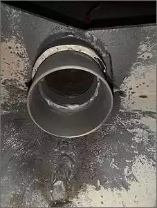

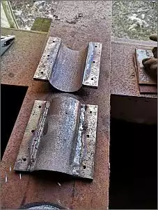

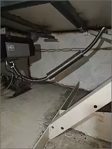

Aufnahme für die Heizung und der Durchlass für den Abgasschlauch sind fertig. Ich habe gehofft den Schlauch der Wellendichtung über das Stevenrohr zu bekommen, aber das Ding ist knüppelhart, das wird nix. Also doch um Hilfe bitten und einen passenden Flansch fertigen lassen.
Gruß Frank

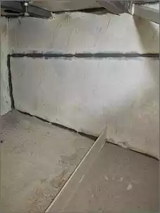

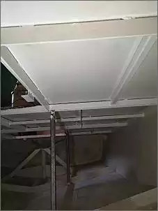

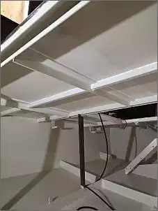

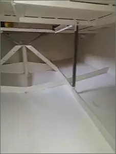

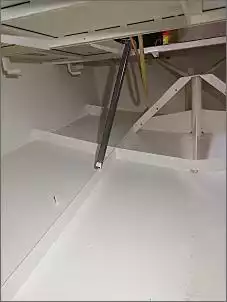

Da ich gestern mit dem Lackieren nicht fertig geworden bin, habe ich das heute zu Ende gemacht. Jetzt ist gut der Spalt zwischen der Konstruktion und dem Deckbelag zu erkennen, welcher als nächstes mit Würth Dicht und Konstruktionskleber ausgespritz und alles dann noch einmal übergestrichen wird.

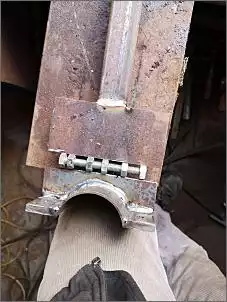

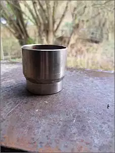

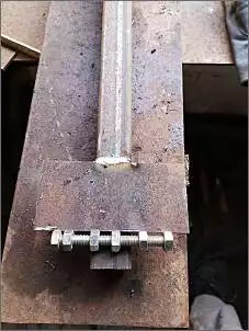

Zack, da isser, der Adapterflansch für das Stevenrohr. Wenn es gut läuft, wird der am Samstag eingelötet. Und weil das in Edelstahl "Rest" ist, nehme ich dafür Silberlot.
Auf Grund der "wärmefressenden" Umgebung wirst du da wohl einen fetten Brenner benötigen, viel Glück
Gruß Hein

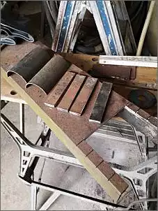

Wer zu blöd ist zum Messen, den bestraft das Leben. Komischer weise ist der Innen Durchmesser vom Stevenrohr heute nur noch 50 mm, muß an der Kälte liegen.
Zum Strahlen und Lackieren passt das Wetter auch nicht, also habe ich mal mit der Sitzaufnahme angefangen. Sieht alles noch sehr grob aus. Leider hatte ich keine Gewindestange zur Hand und somit erstmal nur mit einer Schraube probiert. Aus der Gewindestange und den Muttern wird das Scharnier gebaut.

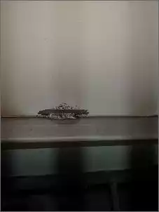

Heute gibt es wieder Bilder. Der neue Adapterflansch für die Wellendichtung ist eingelötet. Spaltmaß waren ca. 0,3mm. Hoffe das daß nicht zu viel war. Die Stange Lot ist komplett bei drauf gegangen. Zumindest ist es gut verlaufen. An der untersten Stelle ist es hinten etwas heraus gelaufen, somit sollte es zumindest ausreichend warm gewesen sein. Mal sehen ob ich das mit Druckluft abgedrückt kriege. Dann nach dem gestrigen Einkauf, Grüße an die Hamburger, war direkt bei Brandt, weil es so schön war, wieder etwas gestrahlt, und den Maschinenraum schön gemacht.
Der Untergrund soll trocken und staubfrei sein.
Toll, staubfrei nach dem Strahlen. Nachdem ich den Filter vom Sauger das dritte Mal ausgeblasen habe, habe ich dann den Teil den ich gerollt habe immer erst wieder mit Druckluft abgepustet. Damit ist der Staub dann zwar auf das gerade gerollte geflogen, aber besser auf der Farbe als unter der Farbe.

Habe heute angefangen die Fugen abzudichten. Zwei Kartuschen haben allerdings nicht gereicht.
Aber mit dem Ergebnis bin ich zufrieden. Macht einen ordentlichen Eindruck.

Eigentlich möchte ich das mein Boot dem auf dem Bild recht ähnlich wird. Allerdings werde ich den Dachabschluss ringsherum schon allein der Unfall Gefahr anders machen müssen. Griffe auf dem Dach, kommen wegen der geplanten Solarfläche nicht in Frage. Ich werde Umlaufend, wie bei vielen anderen Booten auch, ein ca. 10cm hohes Blech anschweißen. Nach oben 8, nach unten 2cm überstehen lassen. Das vertuscht ein wenig die Wellen im Dach verdeckt ein bisschen die Solarplatten, und hinter der Unterkante kommt eine verdeckte Lichtleiste zur Beleuchtung des Gangboard. An die Oberkante soll ein 3/4 Rundstab an dem man sich ordentlich festhalten kann.
Meine Frage dazu. Wird das alles vollumfänglich verschweißt?
Ich tendiere dazu alle 15cm eine 5cm Schweißnaht zu setzen und die Zwischenräume mit Dicht Mittel, Kleber etc. auszustreichen.
Bin auf eure Meinung gespannt.
Gruß Frank
Gute Idee. Ich empfinde das als sehr praktisch. Du musst drauf achten, dass du auch einen entsprechenden Wasserablauf hast. Bei mir sind das achtern (rote Pfeile) Abläufe nach außen. In dieser Form ist das nicht sooo praktisch, das Wasser klatscht auf mein Gangbord und steht dann da in einigen Ecken. Ich habe erstmal ein paar Verlängerungensrinnen weiter nach außen angebracht, aber da muss man sich bücken, wenn mann da durch möchte....
Die Idee mit den Leuchten im Überstand ist auch nett, bei mir sind da (grüne Pfeile) "Fensterschoner" / Rolladen aus Gittergewebe eingerollt, das ist auch praktisch...
Hits:	94
Größe:	78,6 KB
ID:	982196   Klicken Sie auf die Grafik für eine größere Ansicht
Hits:	86
Größe:	64,0 KB
ID:	982197   Klicken Sie auf die Grafik für eine größere Ansicht
Hits:	78
Größe:	92,1 KB
