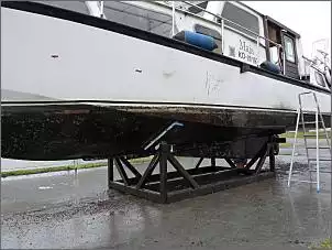

Hits:	432
Größe:	101,0 KB
Habe da noch lustige Bildchen gefunden........
1 und 2 vorher, 3 und 4 erstes Bier nach fast alles ab.......man beachte die schöne rote Augenpartie....5 und 6, den letzten Rest unterm Motorkasten entfernt..
