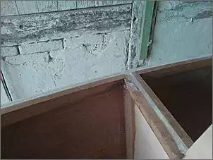

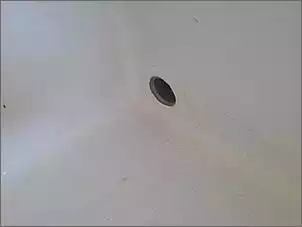

Ich bin euch ja noch ein paar Bilder von den verpfropften Löchern schuldig.
Die Leisten sind danach mit feinem 40er Papier noch geglättet worden und dann habe ich noch eine Radius angefräst.
komisch, man sieht doch gar nix...

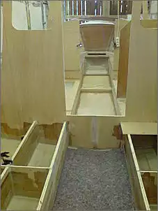

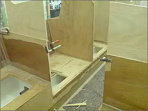

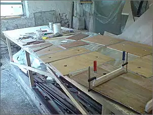

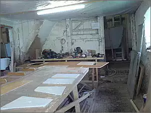

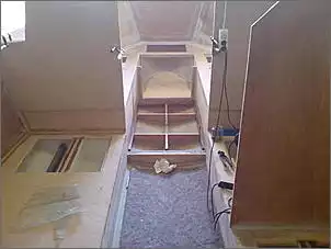

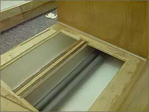

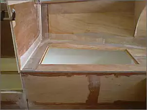

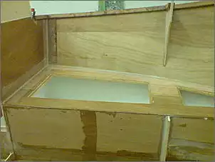

Heute haben wir wieder etwas geschafft. Die vielen Teile die in der Werft so vor sich rumliegen werden langsam wieder weniger.
Die Böden unter unseren Betten sind jetzt endlich eingeklebt und auch mit Glasgewebestreifen mit dem Rumpf verbunden. Das sind auch Teile der Struktur sagen die Pläne aus.

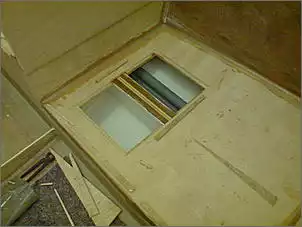

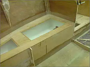

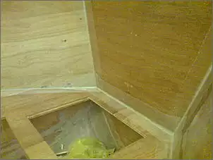

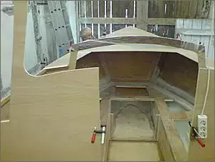

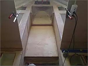

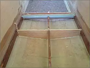

Der Boden unter dem Steuerstand und dem Küchenblock hat jetzt endlich seinen Platz gefunden. Da ich blöderweise zuviel Klebemischung angerührt hatte, habe ich auch gleich noch die Trennwand zwischen dem Küchenblock und dem Steuerstand eingesetzt. Ich muß schon sagen dass das ganze jetzt so langsam wohnlich wird.
Boden des Steuerstandes:
Hits:	1586
Größe:	28,5 KB
Boden unter dem Küchenblock:
Hits:	1571
Größe:	25,2 KB
Hits:	1573
Größe:	31,6 KB
Trennwand eingesetzt:

Holger, Dein Boot wird unkaputbar! Mit dieser Struktur aus Längs- und Querspanten kann sich nichts mehr verwinden. Super!

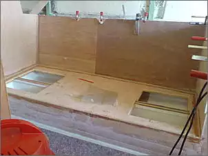

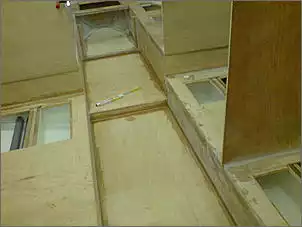

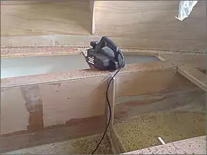

Die Auflageleisten für das Deck sind jetzt auch gestrakt und es ist eine Menge Dreck im Boot.....

Die Böden der Kojen sind jetzt auch schon mal gespachtelt.

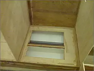

Dann kam das Fundament für den Fußboden in der Bugkajüte. Hier drunter ist auch noch ein Leerrohr für Elektroleitungen mit eingebaut.

Stillleben mit Lukendeckeln....
Hits:	1267
Größe:	45,4 KB
Was man natürlich wieder nicht sieht sind die vielen Stunden Schleifarbeit im Boot von Angelika und mir.
Wer schäft denn da? Oma oder ich?
Hits:	1293
Größe:	22,3 KB
Euch allen noch einen schönen Samstag Abend.
Gruß Holger

Nabend zusammen,
ich habe hier die letzten Bilder vor unserem Sommerurlaub.
Der Fussboden im Deckshaus ist seit Sonntag montiert und einige Luken sind vorgestrichen. Wir werden diese Woch noch mal kurz in die Werft fahren und alles mit Plane abdecken damit es die nächsten Wochen nicht so zustaubt.
Hits:	1070
Größe:	24,4 KB
Das Deck lagert am besten da wo es auch eingebaut wird
Hits:	1069
Größe:	31,7 KB
Einige Deckel vorgestrichen
Hits:	1058
Größe:	37,7 KB

Ein Bild noch zum Schluss:
Hits:	1069
Größe:	31,6 KB
Gruß Holger
