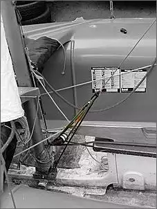

Hits:	1047
Größe:	41,3 KB

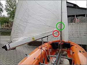

Das Groß (der Hals vom Groß) wird vorne direkt oberhalb vom Lümmelschlag ...
...und an der Baumnock festgemacht (am Schothorn vom Groß):
Aus der Baumnock heraus kommt der Unterliekstrecker, mit dem ziehst Du das Unterliek vom Großsegel stramm.
Hits:	1158
Größe:	49,3 KB
Die Cunnuningham wird oberhalb vom Hals angeschlagen/festgemacht. Da
sollte noch eine zweite Kausch im Großsegel sein, etwa dort, wo der grüne
Kreis ist..Durch Zug nach unten wird das Vorliek vom Groß straffer.
Ist der Baum am Niederholer gerissen/gebrochen (roter Kreis)?
Hast Du ein Foto von der Stelle?
Gruß Ralph
