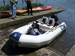

also ich würde das mit dem steuerstand auch nochmal überdenken, ich habe mein meinem damals das mittelmaß von ca 50cm gewählt um im stehen und sitzen fahren zu können wichtig war mir dabei das angewinkelte lenkrad.
acuh die breite habe ich recht schmaal gewählt, um beim sitzen das lenkrad wie beim auto zwischen die beine nehmen zu können und im sich nicht beim vorbeigene zu stoßen.
gibt nichts schlimmeres als mit dem knie eine welle zu bremsen

Denke nicht, das man ein Schlauchboot mit mit meinen lütten Kahn vergleichen kann.
Nochmal, bin knapp 2m groß und möchte gemütlich und entspannt durch die Gegend gondeln. Auch eventuell mal zum anlegen oder zum was auch immer stehend lenken können. Ich will in den Steuerstand, Radio, Echolot, Voltmeter und was sonst kommt einbauen.
Desweitern möchte ich eine optisch ansprechende Lösung, da ich das Boot in ein paar Jahren wieder verkaufen möchte, um ein größers zu kaufen. Es soll nicht so verbastelt aussehen.
Habe heute voch mal nach V4A rumtelefoniert und Preise eingeholt......., bin nach hinten rüber gefallen. Was ist eigentlich gegen Alu einzuwenden? Nicht ganz so hart, aber zum Druck verteilen allemal ausreichend.
