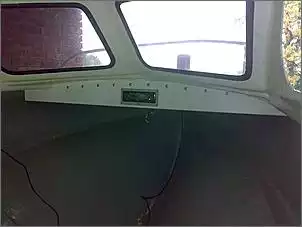

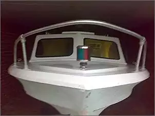

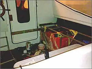

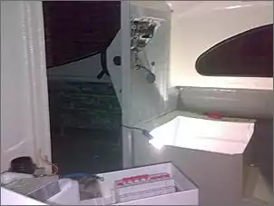

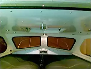

  #81
Alt 13.01.2011, 09:48
commander50 commander50 ist offline
Registriert seit: 22.08.2009
Ort: Emsbüren
Beiträge: 100
Boot: Shetland 535
30 Danke in 19 Beiträgen
Hits:	280
Größe:	25,6 KB
Hits:	269
Größe:	30,3 KB
Hits:	264
Größe:	20,0 KB
Hits:	262
Größe:	21,2 KB
Hits:	255
Größe:	18,9 KB
_____________
Olli
