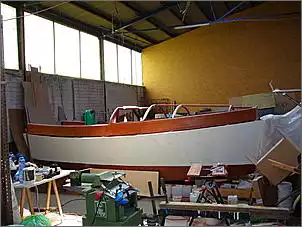

Die Lenzöffnungen sind sehr groß dimensioniert, der Fußraum der Plicht ist im Original ja auch sehr groß.
Ich hatte sie direkt beim Bau des Spiegels geschnitten.
Später habe ich mich entschlossen den Fußraum durch ein Brückendeck und eine Backskiste um die Hälfte zu verkleinern. In die Wand der Backskiste müssen dann auch Löcher und es werden zwei Kanäle gebaut.
Jetzt sind die Löcher nun mal drin und hier macht es absolut nichts wenn es ein wenig überdimensioniert ist.
Will ja irgendwann mal nach Schottland mit dem Ding.

Danke für die Bilder. Das sieht so nach 50mm x 100mm aus. Stimmt die Grösse in etwa?

Ging schneller, habe in den Plan geschaut: 7,26 cm x 14,52 cm.
Im Original 3''x 6'', da das Boot um 7,1% größer kommen so krumme Zahlen wie oben raus.

Meine Plicht ist ungefähr 2m x 0.5m x 0.5m = 0.5 m³ Volumen und ich habe 2 x 2" Abflußrohre.

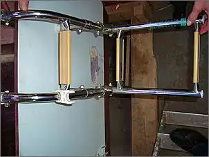

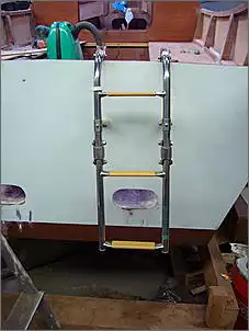

Standard Die "neue" Badeleiter
Auf dem Sprung zur Arbeit noch schnell das Foto von meiner neuen Badeleiter.

ich glaube die ist mindestens eine Stufe zu kurz. Wie willst du denn aus dem Wasser kommen wenn die erste Stufe an der Wasseroberfläche ist.
Gruß Holger

Ja, die passt viel besser an ein kleineres Boot. So wie meins
Kann man die nicht etwas tiefer hängen so dass die Stufe aufs Deck größer wird, sie unten aber besser reinhängt?

Natürlich ist die Leiter noch nicht montiert, das Boot ist ja auch noch nicht lackiert.
Sie hängt einfach nur am Spiegel, um mal gezeigt zu werden, ihr seid zu schnell im gucken.

...und ich glaube das die Leiter falsch zusammengeschraubt ist. So kannste die doch gar nicht einklappen, oder?
Ne das klappt, je Schanierseite 90°

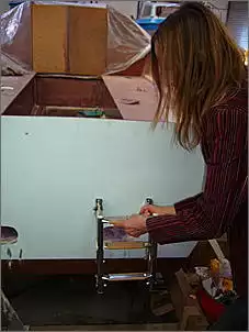

gearbeitet haben wir nix, aber Bilder sagen mehr als tausend Worte ...
für die Zweifler und Mitfreuer
halb eingeklappt

ganz eingeklappt und fast an der richtigen Position

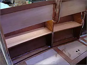

... habe ich mir heute am Nachmittag eine Auszeit gegönnt und das Schleifpapier in die Ecke gelegt, um mich mit kleinen konstruktiven Ergänzungen des Innenraums zu beschäftigen.
Herausgekommen sind dabei 2 Regalböden aus Resten von 4mm Sipomesserfunier, welches ich vor Jahren dazu benutzt hatte, um den Radius im Bugbereich des Bodens zu lamellieren.
Ein Reststück für die Steuerbordseite habe ich noch, das ist morgen dran.
Hits:	1206

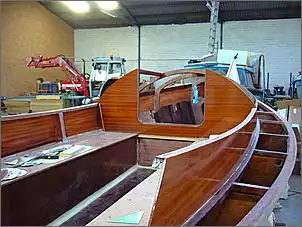

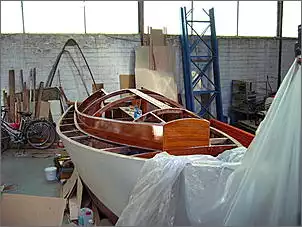

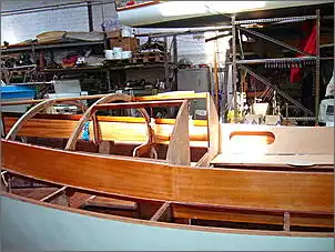

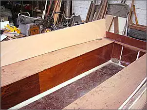

Nach einer Woche "Bootsbau", hier mit einigen beschichteten Flächen und einem schiffigem Schwalbennest.
Hits:	1087
Größe:	55,0 KB
Hits:	1107
Größe:	45,7 KB
...ach ja, für die, die es noch nicht wissen, Bootsbau = 90% Schleifen.

Die naturfarbenen Decksaufbauten haben jetzt die 2. Schicht Epoxy.
Es werden insgesamt 4 oder 5, mal abwarten wie dick die Schichten werden.
Danach wird klar lackiert.
