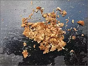

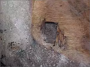

Das solltest Du anhand der Bohrspäne erkenne können.
Sind sie dunkel verfärbt / nass hat dein Spiegel Feuchtigkeit gezogen.
Ich würde an 3 oder 4 Stellen Stufenweise tief bohren (1cm, wenn nass, 2cm usw. bis man auf helles, trockendes Holz trifft.
Es gibt ja hier unzählige Threads zu diesem Thema, dort findest Du bestimmt noch den ein oder anderen Tipp, wie man vorgehen könnte.

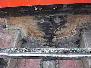

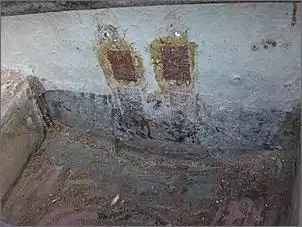

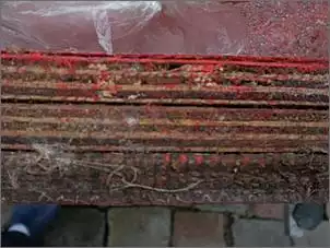

Habe grad die Probeborung gesetzt.
4 Stück, alle feucht. Das Bohren viel sehr leicht.
Habe auch gleich nen Heitzlüfter reingestellt.
Hits:	385
Größe:	45,2 KB
Hits:	388
Größe:	46,3 KB
Hits:	391
Größe:	43,5 KB
Hits:	384
Größe:	51,5 KB
Gruß Toni

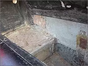

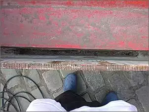

weiter

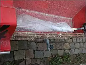

von oben ist der spiegel noch komplett trocken.
Hits:	395
Größe:	41,6 KB
Hits:	395
Größe:	32,0 KB
Gruß Toni

also wenn da noch mal irgendwann was stärkeres als 0 HP ransollen,dann würd ich den erneuern...
Semper Fidelis
  #82
Alt 29.03.2009, 12:24
Benutzerbild von oberfreak
oberfreak oberfreak ist offline
Registriert seit: 10.05.2007
Ort: Horneburger Jung
Beiträge: 1.817
Boot: Sprint-umbau mit Suzuki DT65
Rufzeichen oder MMSI: Hardcore-Bootfahrer
1.298 Danke in 842 Beiträgen
oberfreak eine Nachricht über ICQ schicken
ich stimme Mucke zu, den Spiegel solltest du neu machen.
Selbst wenn er noch halten würde, über kurz oder lang gammelt er wieder weg und dann hast du den Salat... Das macht dann auch keinen Spaß... Also lieber gleich neu und dann länger was anständiges machen, als nachher alles wieder zu zerlegen oder den Motor ausm Teich zu fischen...
Viel mehr Arbeit ist das auch nicht... Wir haben beim Angelboot den Spiegel inkl Spiegelknie in 2 Tagen mit Abriss neu gemacht. Also länger als ne Woche dauert das bei dir bestimmt auch nicht... Außer du musst alles (Spanten, Stringer, Boden) neu machen.
MfG Dennis
http://boote-forum.de/image.php?type=sigpic&userid=9208&dateline=1243884  322
Mangelnde PS werden durch Wahnsinn ersetzt

die Stringer sehen sehr gut aus, soweit ich das beurteilen kann.
also wenn ich den spiegel neu mache werde ich mir auf jeden fall noch fachmännische hilfe suchen.
müsste die wanne trennen.
und dann würde ich mir das laminieren mal richtig zeigen lassen.
und wenn ich jetzt wirklich damit anfangen sollte mach ich auch gleich den lack neu.
Gruß Toni

Das is nur noch ne tickende Zeitbombe, irgendwann wirste bei ner Welle oder sogar beim Anfahren keinen Spiegel mehr haben
Der Aufwand ist minimal mit den Anleitungen hier.
Und das Ergebnis ist dann ja wohl klar

Spiegel reparieren ist am einfachsten wenn du es schaffst Ober- und Unterschale zu trennen. Dann dauert das wirklich nur 1, höchstens 2 Wochenenden durchackern und du hast die nächsten 20Jahre ruhe.
SO wie die Späne aussehen (so feucht) wird dein Spiegel wird bald nicht mehr sein als ein Sack Blumentopferde. Leider.
Die Kosten sollte die 500€ Marke nicht sprengen ich hab damals 600,- DM bezahlt. Und benutzt bloß anständigen Holz. Das was da scheinbar verbaut wurde ist Grütze.
mach die mal bei deinem lokalen Holzfachhändler schlau was wasserfestverleimtes Sperrholz kostet. Das gibts soweit ich weiß bis 40mm Dicke, da reicht sogar ein Brett.

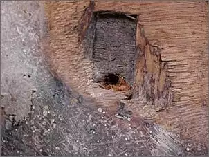

Hab heute den alten Spiegel rausgeholt. Unten war er wirklich ziemlich durch, oben aber fit.
Morgen kaufe ich dann wasserfest verleimtes Sperrholz und ab Mittwoch gehts dann weiter.
Bilder und noch eine Frage.
Unter dem alten Spiegel war noch ne weiße Farbschicht, soll ich die noch wegschleifen bevor ich die neue Platte draufsetze?

SAUBER
Farbe muss weg. Geht am einfachsten und schnellsten mit ner Flex und einer Fächerscheibe. Atemschutz nicht vergessen, dadurch daß es so schnell geht macht es auch rihtig Dreck.
