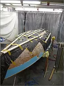

Nach einigem überlegen würde ich folgendermassen weitermachen:
- Wie von René vorgeschlagen wird ein Stützbett aus PU-Schaum erstellt
- Boot umdrehen, in dem Bett kann er nicht verutschen und ist stabilisiert
- Stringer tauschen
- wie geplant weitermachen

Wenn das Boot in einem Bett aus PU-Schaum liegt, wie kommt Tomek denn DANN an die vielen tausend Schrauben
Dann kann Tomek auch gleich vernünftig beschichten.
Übrigens braucht man nach einer Beschichtung von außen gar nicht mehr diese vielen tausend Schrauben, denn man klebt ja mit Epoxyd z.B. die Längsstringer rein. Nur muß dann darauf geachtet werden, das wirklich der ganze Rott raus kommt, bevor darauf geklebt wird.
Na ja, vielleicht war mein Lösungsansatz auch zu radikal.
Ich denke nur immer, ohne Holzausbildung ( ich habe eine), ist es vielleicht gar nicht so einfach alle die kleinen Schäftungen und Reparaturen zu beurteilen und vernünftig auszuführen.
mfG Götz

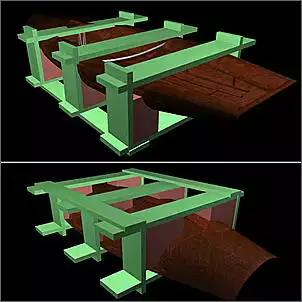

In der Tat hab ich heute nacht lange überlegt und bin zu keiner sinnvollen Lösung gekommen.
Aktuell sind Schwertkasten Kielhölzer, Stringer allesamt mit Schrauben oder Nägeln befestigt. Somit muss ich einen Weg finden, den Rumpf zu stabilisieren, trotzdem aber die ganze Zeit an alle Schrauben zu kommen.
Meine Idee ist nun, folgende konstruktion zu bauen um alles zu stabilisieren aber auch arbeiten zu können.
Hits:	931
Größe:	53,7 KB
(grün= holz, rosa=pu-schaum, schaumstoff)
Allerdings komm ich mir dabei absolut bescheuert vor. Ich mach hier die ganze Zeit idiotische Konstruktionen, ohne überhaupt am Boot zu arbeiten...
Wegen Holzausbildung:
GÖtz, hier beneide ich dich wirklich. Ich hab keine Ahnung von Holz.
Heute nacht hab ich mir zum BEispiel auch den Kopf darüber zerbrochen wie man eigentlich die Schrauben des Schwertkastens wieder beim Zusammenbau ins Holz macht. in die alten Schraubenlöcher geht das ja nicht. So einfache Grundlagen für dich stellen für mich schon eine Herausforderung da.
Grüße, ich mach weiter, irgendwie.

... Du hast Deinen Rumpf virtuell doch schön auf relativ breite Unterlagen gestellt. Das wird so gehen. Die Funktion der oberen Querträger verstehr ich hingegen nicht.
Zu den Schrauben:
Da Du ja neues Material einbringst wirst Du ja hoffentlich auch SAchrauben in das neue Material eindrehen. Da bekommst Du also genug Halt. Vorbohren solltest Du auch, es sei denn, Du verwendest Spax-Schrauben, da ist das nicht erforderlich. Die Haltbarkeit der Stringer auf dem Sperrholz des Rumpfes kommt später durch die Verklebung, die Schrauben könntest Du nach Aushärten des Epoxids wieder entfernen.
Reparutur von Schraubenlöchern
Bei Deinem Schwertkasten wirst Du wahrscheinlich die alten Löcher erneut verwenden wollen. Dazu kann man die Löcher entweder komplett mit Spachtel, den man aus Epoxid und Schleifstaub anrührte verschließen und anschließend in der richtigen Größe neu bohren, oder, was ich bevorzuge, Holzspäne auf die eben beschriebene Weise einleimen und dann wieder neu bohren.
Uwe

Die oberen Querträger sind meine momentanen Auflagepunkte in der Kiel-oben-Position. Nutze diese mit, so kann ich das Schiff leicht immer wieder umdrehen. Und ich kann jetzt die Konstruktion bauen.
DANKE ! für die Schrauben-Erklärungen.
*Zusatz: Mir fällt gerade auf, das ich durch diese Holzkonstruktion auch neue Auflagepunkte (Druckpunkte) bekomme, um Stringer usw. mit Keilen etc. nach dem Leimen auf den Rumpf zu drücken...
Grüße,
tomek

.. und wenn Du die Stringer aus zwei oder sogar noch mehr Schichten aufbaust, die Du vor Ort verleimst, kannst Du den Kram leichter hochdrücken und hinterher ist es sogar stabiler. Den Vorgang nennt man "Lamellieren".
Uwe

Wie wäre es, wenn Du mehrere PU-Formstützen baust, die Du dann je nach Bedarf hinstellst oder weglässt. So könntest Du an alle Stellen zum arbeiten hinkommen und der Rumpf ist trotzdem gestützt. Das ist mir gestern Vormittag beim Schleifen eingefallen - ich hab ähnliche Probleme wie Du, nur viel weniger Zeit

Standard Tag 12: Ohne Ende Rotz
auf diesem Bild sieht man die schwarz eingefärbten Glasfaser-Matten. Habe um das Schiff noch schneller zu machen indisches spezial-holz aufgebracht, was dann unter der dicken Farbe nicht mehr zu sehen ist.
Hits:	797
Größe:	39,8 KB
Denke ich bin dann morgen fertig und kann am Wochenende schon aufs Wasser.
Ging ja doch schneller als ich gedacht hab.
Grüße,
tomek
Ich habe eine Signatur.

Alt 09.12.2008, 18:46
DerLinde DerLinde ist offline
Registriert seit: 09.09.2008
Ort: Nähe Remscheid
Beiträge: 369
Boot: "Miss Sophie" 1965er Hohmann H?
229 Danke in 152 Beiträgen
Öhmmmm...
wenn das deine Verpackung für den PU-Schaum sein soll, dann gibt es aber keine Einzel-Elemente, die Du je nach Bedarf unterstellen kannst...
Beste Grüße, Egge
