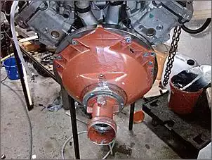

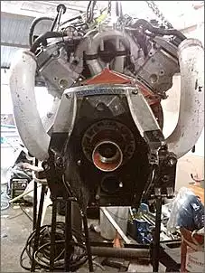

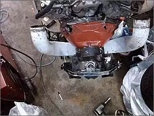

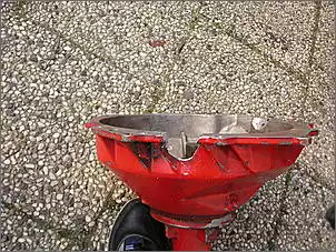

Also dann. Zu erst zum Antrieb. Dank Windy0386 alias Andy habe ich doch noch auf die GM Glocke umgebaut. Andy hat mir mal eine mitgegeben und passte sogar besser, und damit auch auf mein Abgasgeweih. Die Schwungscheibe konnte auch deutlich schmaler ausfallen und an meiner Adapterplatte sind auch noch so einige Ecken weggefallen. Gewichtsersparnis mindesten 12kg.
Das sieht dann so aus.
Hits:	846
Größe:	50,7 KB

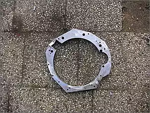

Dann musste leider noch was weg für den Anlasser und den OT- Geber.
Hits:	821
Größe:	81,8 KB

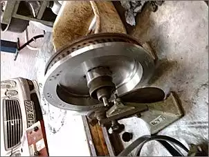

Die Adapterplatte fertig und um 5 Kg erleichter.
Hits:	859
Größe:	88,2 KB

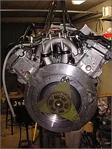

Die abgedrehte Schwungscheibe beim Fein-Wuchten.
Hits:	851
Größe:	40,6 KB
Mitnehmer mit Torsionsdämpfer
Hits:	839
Größe:	51,5 KB
Tcha und das ganze zusammen im nächsten Beitrag.

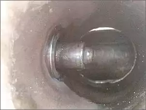

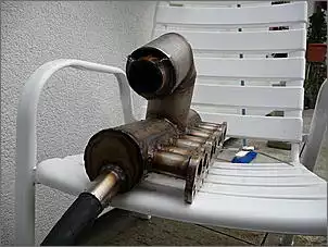

Der komplette Adapter mit Transom und Geweih
Hits:	1034
Größe:	50,0 KB
und noch eins.
Hits:	982
Größe:	48,2 KB

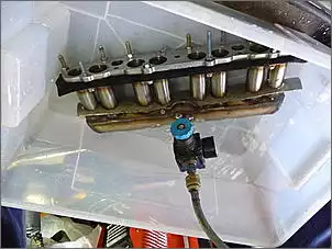

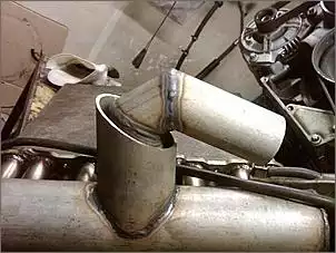

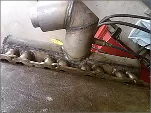

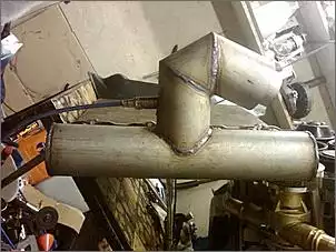

Dann noch der Abgassammler mit Lamdasonde .
hier abdrücken der inneren Rohre mit 10 bar.
Hits:	1238
Größe:	37,1 KB
Denksportaufgabe:
Was wohl passiert wenn man den Druckluftanschluss im Wasser Löst wen 10 bar im Krümmer sind.
Da von gibt es zum glück kein Foto. Manchmal ist man einfach zu blöd.
Egal weiter.

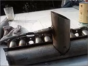

Lambdasonde von oben.
Hits:	951
Größe:	23,7 KB
Anhang 151631
und noch eins.
Anhang 151634
Anhang 151635
Anhang 151637
das sind die sachen, die beim prototypenbau spaß machen
die was passiert dann show mit susanne klickerklacker
gruß jens

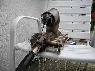

und dann hab ich das mit dem Wasseraustritt so gelöst.
Hits:	909
Größe:	38,8 KB
Hits:	902
Größe:	43,1 KB
so dass ist es bis jetzt. Der zweite ist in Arbeit.

Warum hasst Du die Abgasanlage oben so sehr nach unten abgewinkelt ?
MfG Michael

Tja sagen wir mal Konstruktionsfehler . Ich habe den Krümmer angeschraubt und die Transomplatte mit Geweih und dann das 2" Rohr angepasst. Als dann das 3" Rohr dazu kam war der Winke ein bisschen spitz geraten. Ist eben Handarbeit. Nun macht der Abgasschlauch eben einen Bogen.
