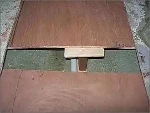

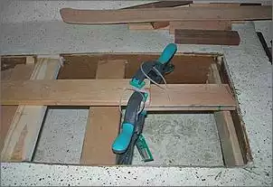

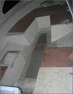

Heute soll das Loch ganz verschlossen werden, doch wie Stütze ich die Bretter unten ab, so daß sie oben kleben bleiben. "?"
Hits:	426
Größe:	39,3 KB
So ungefähr solls aussehen.
Hits:	429
Größe:	33,5 KB

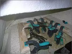

Die Stützen klebe ich fest und sie bleiben auch da stehen, wo sie zu sehen sind.
Das obere Brettchen als Auflage und das untere Brettchen für die Verteilung der Kräfte.
Später wenn der Schaum rein kommt, wird die Last der Stütze auf ein Minimum reduziert werden. Zudem dient die Stüze ja nur zum fixieren der Bretter bis der Kleber (Epoxy-Spachtel) ausgehärtet ist.
Hits:	424
Größe:	42,1 KB
Hits:	422
Größe:	32,6 KB

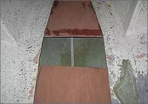

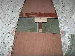

Und für das lange Brett hinten dachte ich an sowas:
Eine Stütze wie vorne kann ich hinten nicht setzen da ich den "Stützpunkt" mit der Hand nicht erreiche.
So kam mir die Idee, ein Knebel unter das lange Brett zu setzen, den ich mit einer 2. Leine verbunden habe, um ihn nach der Trocknung des Klebers über den Bug zu entfernen.
Hits:	429
Größe:	42,2 KB
Als nächstes kommt Schaum unter die Better und dann wird der Boden laminiert.

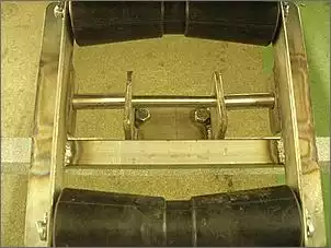

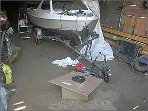

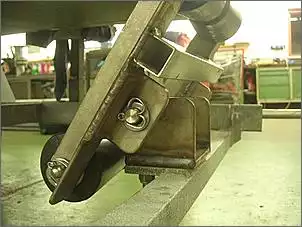

Und wieder zwei Stück weiter gekommen... .

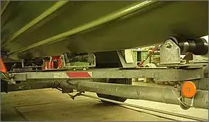

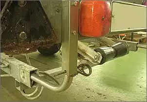

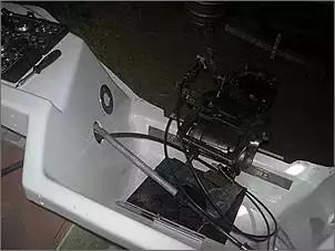

Hier die Bilder der Wippe mit Rollen, die am Fr. entstanden ist.
Das Material war vom Rest einer Rohrbrücke und um die Belastbarkeit brauche ich mir hier keine Gedanken mehr zu machen.
Hits:	366
Größe:	37,8 KB
ID:	160304 Klicken Sie auf die Grafik für eine größere Ansicht
Hits:	370
Größe:	35,9 KB
Hits:	373
Größe:	34,8 KB
ID:	160306 Klicken Sie auf die Grafik für eine größere Ansicht
Hits:	371
Größe:	31,9 KB

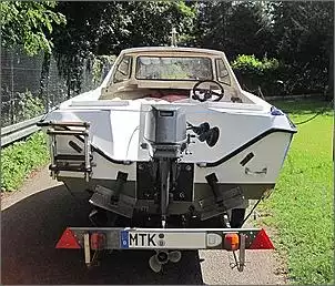

Die Befestigung der Lichtleiste hat sich nun erledigt:
Gesucht hatte ich ein 3/4-Zollrohr (26,9mm) V2A welches entsprechend dem Original gebogen werden sollte. Das haben die Schlosser hier im Ort nicht vorrätig auf Lager und einer Bestellung dessen von 6 Meter Länge
wollte ich dann auch nicht zustimmen. In der Werkstatt
in der die Wippe entstand fanden wir nur ein 25mm Rohr. Aber in Verbindung mit einem 30mm Vierkant-Rohr entstand die Befestigung wie sie oben abgebildet ist - das Runde muss ins Eckige.
Die Federsplinte werde ich später ersetzen.

V2A und Zink vertragen sich nicht, die Kontaktflächen werde ich mit einer dünnen Kunststoffunterlage b.z.w Gummi hinterlegen.

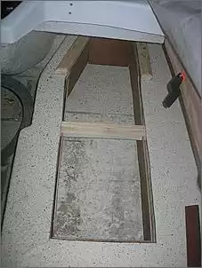

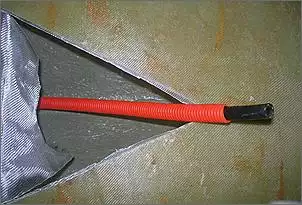

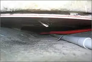

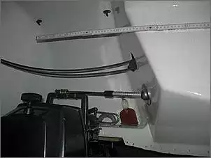

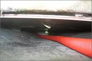

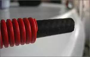

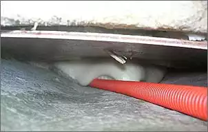

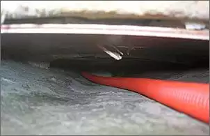

Heute wurde eine zweite Kraftstoffleitung verlegt und der Unterboden ausgeschäumt.
Das mit der Kraftstoffleitung war ne Blitzidee - Hautpsache sie liegt erst mal.
Ich könnte vorne im Bug ein Tank montieren und mit diesem, den Tank in der Bilge fluten... schau mer mal.
Das Rote ist ein flexibler Kunststoffkanal für die Unterputz-Elektroinstallation.
Den 8er Kraftstoffschlauch musste ich ein bischen fetten, damit er leicht in den Kunststoffkanal eingeführt werden konnte.
Hits:	325
Größe:	14,5 KB

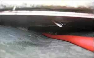

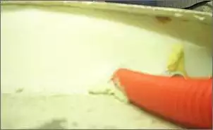

Hier liegt er, vom Bug bis zur Bilge - 3 Meter.
Hits:	330
Größe:	52,0 KB
ID:	160646 Klicken Sie auf die Grafik für eine größere Ansicht
Hits:	325
Größe:	56,8 KB

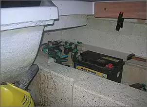

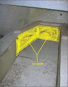

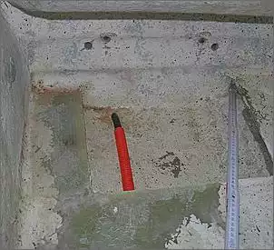

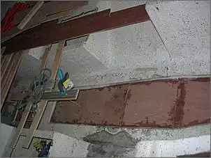

Dann wurde geschäumt:
Ich bohrte entlang der Holzbretter ca. alle 30cm ein 12mm Loch, durch das ich den flüssigen Schaum hineingoss.
Der Schaum ist von R&G und kein Bauschaum.
Ich benutzte hierfür 0,5L PE-Becher und konnte so max. 200g Schaum zu 288g Härter ansetzen.
Gerührt habe ich mit einem Propellerrührer auf der Bohrmaschiene und hoher Drehzahl - deswegen der Propellerrührer.
Das muss schnell gehen weil die Schaumreaktion nach ca. 39 sek. ab der Zusammenführung der Komponenten beginnt.
So gehts am schnellsten:
Härter und Schaum getrennt im Becher auswiegen. Direkt an Ort und Stelle (Einfüllloch) mit dem Rüher den Schaum gerührt und mit der anderen Hand den Härter dem Schaumbecher zugegeben. Der Härter ist flüssiger als der Schaum, deswegen immer den Härter zugeben. ABER! Bis der komplette Härter aus dem Becher herausgeflossen ist, hätte die Schaumreaktion schon 10mal begonnen und ich nie den flüssigen Schaum in das Loch bekommen.
Lösung:
Ein Becher mit Härter befüllt und wieder ausgegossen. Dabei merkt man sich ein Zeitpunkt, ab wann man zählen möchte.
Ich habe begonnen zu zählen, wenn der Rinnsal des Härters zum Tropfen überging - 21 - 22, Härterzugabe beendet und dann nur noch aufs Rühren konzentriert. Vorher ein bischen üben, das klappt erstaunlich gut - nur die Ruhe bewahren und sich auf die Sache konzentrieren.
Für den nächsten Ansatz wurde der gleiche Härterbecher benutzt und vor dem Auswiegen der Härterzugabe der vorhandene Rest im Becher tarriert (Waage auf Null stellen).
So dann wurde der Schaum aus dem Becher in die Löcher gegossen und gewartet bis der Holzboden warm wurde.
Mit der Klopfprobe läßt sich Hohlraum ausfindig machen.
Begonnen habe ich am Bug nach Richtung Bilge.
Hits:	720
Größe:	21,5 KB
ID:	160648 Klicken Sie auf die Grafik für eine größere Ansicht
Hits:	710
Größe:	16,4 KB
ID:	160649 Klicken Sie auf die Grafik für eine größere Ansicht
Hits:	713
Größe:	19,6 KB
ID:	160650 Klicken Sie auf die Grafik für eine größere Ansicht
Hits:	712
Größe:	19,8 KB
ID:	160651 Klicken Sie auf die Grafik für eine größere Ansicht
Hits:	716
Größe:	24,7 KB

Damit der Schaum sich in der Bilge nicht breit macht, habe ich ihn mit Schaumstoff abgegrenzt.
Das habe ich auch am Bug so gemacht.

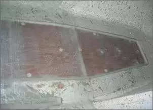

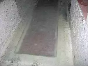

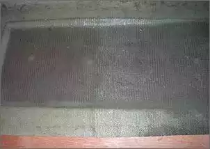

Gestern hatte ich den ganzen Tag laminiert und ich war überrascht wie lange das dauerte. Die Entlüftung mit dem Pinsel ist eine
langwierige Sache und bedarf hoher Sorgfalt. Ich habe zwar auch einen Entlüftungsroller aber für die Ecken benötigte ich wieder den
Pinsel. Tupf, tupf, tupf... ... ...
So schauts aus:
3 Lagen 450er Biaxialgelege und zum Schluss für eine hübsche Oberfläche 163er Glasfilamentgewebe.
Ist doch ganz o.k. !?
Hits:	678
Größe:	30,6 KB
ID:	161075 Klicken Sie auf die Grafik für eine größere Ansicht
Hits:	672
Größe:	25,5 KB
ID:	161076 Klicken Sie auf die Grafik für eine größere Ansicht
Hits:	671
Größe:	28,6 KB
ID:	161077 Klicken Sie auf die Grafik für eine größere Ansicht
Hits:	666
Größe:	27,6 KB

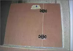

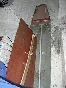

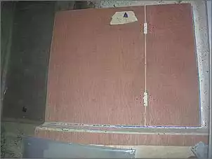

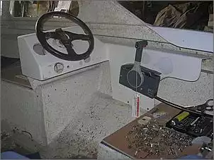

Heute:
Ist ja klar - ganz schnell zum Boot und das Laminat überprüfen.
Goil - alles ist fest, trocken und klebt nicht. Endlich das Boot ungeachte irgendwelcher Löcher betreten können - freu.

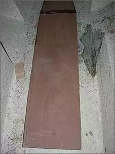

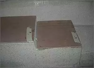

So ging es mit dem Innenausbau weiter und alle Holzbretter die irgendwo auflagen und einen Stauraum verbargen wurden als Deckel
zurecht gesägt und mit Scharnieren versehen. Die Holzbretter liegen nicht mehr wie auf den Fotos auf dem GFK auf, sondern auf einer
Schaumstoffmatte, die man sich vor die Dusche oder in die Duschwanne legen kann. Sie schaut aus wie ein grobmaschiges Geflecht -
ist aber kein echtes Geflecht. Ich werde es nicht verkleben sondern allein durch die Verschraubung der Holzbretter mit dem GFK wird
das halten. Auf jeden Fall werden die Holzbretter nicht klappern...
Auf diesem Boot ist nicht alles gleich wie auf der anderen Seite und so nummerierte ich die Bretter durch.
Erst alle Bretter zurecht gesägt und geschliffen (runde Kanten), dann die Scharnieren angebracht.
Hits:	665
Größe:	25,9 KB
ID:	161079Klicken Sie auf die Grafik für eine größere Ansicht
Hits:	656
Größe:	25,8 KB
Hits:	677
Größe:	26,0 KB

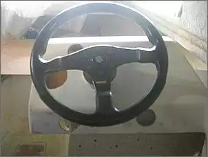

Morgen gehts dann weiter mit dem Steuerstand (der ist immer noch nicht lackiert)..., ich will diesen Monat noch aufs Wasser!
So long...

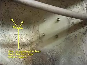

Am Tag darauf packte ich das Cockpit aus und schraubte es provisorisch an.
Die Lenkung u. Fernbedienung gleich hinterher um zu sehen wie das ganze hamoniert. Die Lenkradnabe aus Holz ist nur eine Übergangslösung.
Die Schaltzüge scheinen mir etwas zu lang... später mehr.
Hits:	615
Größe:	38,4 KB
ID:	161561Klicken Sie auf die Grafik für eine größere Ansicht
Hits:	608
Größe:	25,3 KB
Hits:	620
Größe:	28,7 KB
Hier sieht man ganz deutlich wie groß das Loch für den Lenkzug vorher war und auch die Bohrungen vom Stützlager kann man noch gut erkennen.
Hits:	609
Größe:	32,5 KB
Wo genau muss ich überhaupt das Loch für den Lenkzug bohren, wenn es mit einer Spritzkastenhalterung gelagert werden soll.
"Das installieren der Lenkung und der Fernbedienung erinnert mich an die früheren Modellbauzeiten meiner ferngesteuerten Boote."
Mit einer Laserwasserwaage markierte ich den Mittelpunkt des Loches für den Lenkzug. Das andere Loch ist für die Gaszüge reserviert.
Hits:	608
Größe:	26,6 KB

Nebenbei habe ich mit dem Batteriekasten begonnen, an den Holzleisten wird der Akku gegen herausspringen mit einem Gurt oder ähnlichem gesichert.
Das Holz war ne Dachlatte, die Ecken wurden abgerundet weil auch hier später laminiert wird.
Hits:	593
Größe:	36,0 KB
ID:	161566 Klicken Sie auf die Grafik für eine größere Ansicht
Hits:	594
Größe:	28,7 KB
Da unten in der Suppe irgendwo liegt das Boot.
Hits:	592
Größe:	22,4 KB
So weiter gehts mit dem Batteriekasten - und siehe da, die Leisten sind fest - wenn wunderts!
"Ich bin über die Haftkraft und der Härte immer noch ein bischen fasziniert. Wenn ich da an die Modellbauzeiten zurück denke, ich hatte Stabilit Express für die Fundamente der Motorhalterung und Ruderanlage verwendet. Der Kleber war im Verhältnis zum Taschengeld sehr teuer."
Nun wird der Batteriekasten mit dem Material des ehemaligen Dachhimmels eingeschalt, das Holz ist hierfür noch ganz gut zu gebrauchen. Hinten links habe ich auch ein bischen Schaum rein, davon habe ich immer noch einiges übrig. Der Raum ist mittlerweile vollständig mit Schaum ausgefüllt.
Hits:	593
Größe:	35,9 KB
ID:	161569Klicken Sie auf die Grafik für eine größere Ansicht
Hits:	592
Größe:	49,0 KB

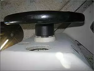

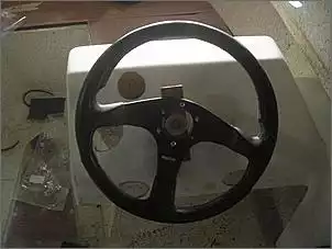

Die Holz-Lenkradnabe wich der von Ultraflex - sie passt, aber sieht nicht so doll aus.
Werde ich später auch änderen. Auch die Hupenfunktion ist stillgelegt.
Hits:	594
Größe:	19,5 KB
ID:	161576 Klicken Sie auf die Grafik für eine größere Ansicht
Hits:	591
Größe:	24,9 KB
Die Verkleidung wurde geheftet (geklebt) am nächsten Tag werden die Fugen vollständig verklebt.
Hits:	592
Größe:	36,4 KB
Gestern:

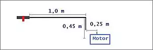

Der direkte Weg vom Schalthebelausgang zum Heck auf Höhe Loch im Spritzkasten über Eck bis zum Mittelpunkt des Motors ist 1,45 Meter. Der vorhanden Gaszug ist locker 1 Meter länger. "?"
Hits:	579
Größe:	6,0 KB
Wie lange muss der Gaszug sein?
Mir gefällt das so nicht.... .
Im Spritzkasten liegt das alte Stützlager, es wird mit der Flex zurecht geschnitten und an die Spritzkastenhaltzerung angeschweißt.
In Bezug auf den Ausgangswinkel der Lenkstange wird es nicht im rechten Winkel wieder angebracht, der optimale Winkel wird noch ermittelt.
Hits:	674
Größe:	19,7 KB

Es hat sich einiges getan aber hier mach ich erst einmal ein Schnitt.
Details zu den letzt ausgeführten Arbeiten zeige ich später noch. Jetzt möchte ich die Erstwässerung präsentieren.
Eigentlich wollte ich es nicht ins Wasser lassen weil es ja noch nicht fertig gestellt ist, aber der Rest der Familie fragte immer häufiger wann es denn endlich ins Wasser kommt. Von der technischen Seite ist es auf jeden Fall Betriebsbereit.
So dann wurde am letzten Sonntag das Auto gepackt und das Boot nach Okriftel geschleppt.
Die vorherigen Wolkenbrüche gegen 13 Uhr wurden abgewartet.
Name:	Letzten Vorbereitungen.jpg
Hits:	485
Größe:	60,5 KB

Nicht ganz fertig aber es sollte Schwimmen.
Nun los zur Rampe!

Darauf habe ich gewartet, das Boot schwimmt sehr spät auf. Da müssen Kurbelstützen dran....und Rollen - ist in Arbeit.
Name:	Letzten Vorbereitungen - 4.jpg
Hits:	469
Größe:	34,1 KB

Sodele - es schwimmt, fährt und Wasser kommt auch keines rein. "Es sei denn es regnet."
Name:	Letzten Vorbereitungen - 5.jpg
Hits:	465
Größe:	20,6 KB
Wer ist der König der Flüsse?
Ich brauche auf jeden Fall eine andere Schraube,
montiert ist ein 9 3/8 X 12 - F. Die Welle hat 10 Zähne und der Motor ist ein Yamaha 28A. Versuchsweise muss ich nun die beste Schraube selbst ermitteln - so suche ich nun eine passende 11er Schraube.
Laut GPS fährt das Boot 17Km/h. Eine Drehzahl habe ich jetzt noch nicht. Zur Lage des Bootes im Wasser: "Es wird richtig durch das Wasser gedrückt und macht ne menge Wellen." Die Trimmklappen müssen auch erst noch installiert werden - wie gesagt ist noch nicht ganz fertig.
Demnächst folgen weiter Bilder.
