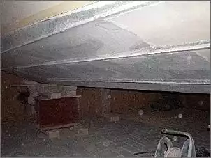

Ich habe gestern wieder einige Stunden geschliffen. Das Gelcoat am UW-Schiff ist bis auf ca. 1 qm runter.
Michael, zur nächsten Saison sieht meine Glastron auch wieder so aus....

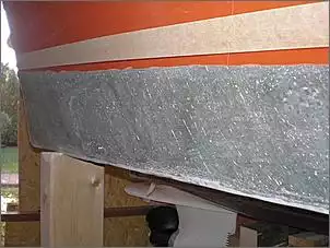

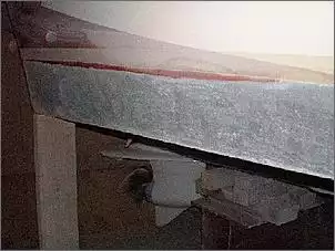

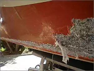

hier einige Photos vorher / jetzt.
vorher
Hits:	571
Größe:	23,6 KB
jetztKlicken Sie auf die Grafik für eine größere Ansicht
Hits:	574
Größe:	68,5 KB
vorherKlicken Sie auf die Grafik für eine größere Ansicht
Hits:	574
Größe:	32,1 KB
Hits:	563
Größe:	32,5 KB
So wie auf dem 3. Photo sah es zum Glück nur in dem Wasserpassbereich rechts aus, linke Seite nicht ganz so schlimm.
Die meisten Blasen im UW Bereich waren nur im Gelcoat und gingen nicht bis ins Laminat.
Und wie gesagt fast keine Blasen aus denen eine Flüssigkeit kam. Merkwürdig ?!
Wohl keine Osmose im klassischern Sinne, wie man es so beschrieben bekommt. Auch kein beißender Geruch.
Leider muss ich im Moment lange arbeiten, und habe Abends keine Lust mehr noch was zu machen.
Ich werde wohl erst am WE weiter schleifen.

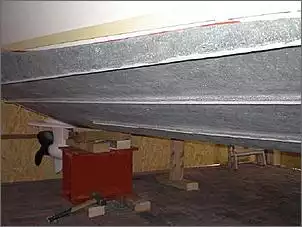

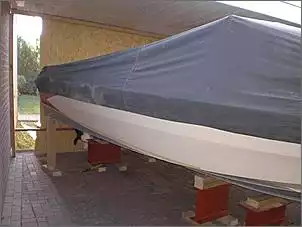

Hi Micha,
Beileid wünsch ich dir nicht, weil das nicht das Ende der Welt ist.
Nur so mal zur Aufmunterung:
1. Unsere Kähne haben nicht nur die selbe Farbe .....
2. Sie haben (meins hatte) die gleiche Krankheit.
Vorab:
Meines (Hellwig Triton TS) ist und war noch nie Wasserlieger. Ich habe es günstig geschnappt und wollte es natürlich wieder zum Leben erwecken.
Motor war super!
"Inneneinrichtung" war schei....-braun und pfui-kaputt
Kiel war komplett mit ausgekreidetem Weich-Antifouling schwarz "bemalt"
- mußte allso weg !
Dampfstrahler genommen - große Teile lösten sich (incl. Gelcoat) !
Rest abgeschliffen und siehe da: 2597 kleine und große Löcher - Panik
Forum gelesen, Bootbauer befragt, Lackfirmen kontaktiert und........
tausend verschiedene Meinungen, 5000 fehlende € die ich zur Profireparatur bräuchte, festgelstellt das praktische Tips aus Forum noch am besten sind (schleim) und gedacht: Lec..... mich alle mal >>mach ich jetzt einfach mal selbst.
1. Also geschliffen wie Sau
2. gespachtelt wie Sau (Watertite),
3."Grundiert" wie Sau (4 x VC TAR2 schwarz und 4 x VC TAR2 weiß im Wechsel um zu sehen wo man schon gestrichen hat)
4. 3 x lakiert mit 2 K-Lack (keinen auf Wasserbasis !!!! sonst siehts so aus wie der weiße "Käse" ein paar Beiträge vorher)
5. Design im Forum geklaut (von wem war´s noch gleich)
6. Plotter angeschmissen
7. Beklebt
8. Meine ungeahnten Sattlerfähigkeiten blitzen lassen
9. 6 Wochen "gewässert" (war nur geil)
10. Jetzt Sau stolz und alles vergessen
und nu.. mal Bildchen

ich bin nun endlich fertig mit dem schleifen.Das Gelcoat ist nun im UW Bereich komplett runter (ausser Spiegel) und schadhaftes Laminat ausgeschliffen. An zwei Stellen bin ich komplett durch....
Danach haben ich alles mit viel Wasser und Bürste gereinigt.
Jetzt kann mein Baby erstmal gut austrocknen. In der Zwischenzeit werde ich einige andere kleine Reparaturen machen.
Ich bin nun froh, dass ich mich für die "Radikalkur" entschieden habe. Viele Beschädigungen im Laminat waren von außen im Gelcoat noch nicht zu sehen. Die Blasen wären dann warscheinlich demnächst entstanden.

Da bin ich schon durch, so tief waren die Beschädigungen schon....

Kopf hoch, das Schlimmste haste hinter dir! Jetzt noch ein bissl laminieren, spachteln, schleifen und , dann gehts auch schon wieder rasant bergauf!!
