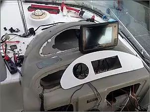

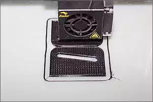

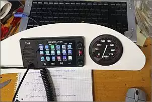

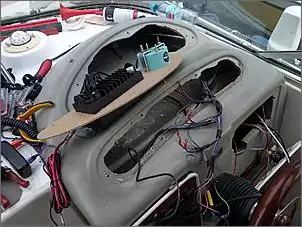

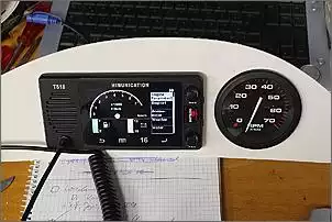

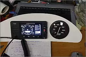

Heute habe ich mir einen Prototypen aus 3mm Weich-PVC (Schaum-PVC Platte; Baumarktware) gefräst und damit rumgespielt:
Name:	2022-07-04 Prototyp 001.jpg
Hits:	81
Größe:	84,6 KB
ID:	961749 Klicken Sie auf die Grafik für eine größere Ansicht
Name:	2022-07-04 Prototyp 002.jpg
Hits:	75
Größe:	78,7 KB
Name:	2022-07-04 Prototyp 003.jpg
Hits:	72
Größe:	57,5 KB
ID:	961751 Klicken Sie auf die Grafik für eine größere Ansicht
Name:	2022-07-04 Prototyp 004.jpg
Hits:	77
Größe:	74,6 KB
Die Optik in schwarz/weiss/rot passt ganz gut zusammen.
Vom Material her könnte das Weich-PVC gut gehen, allerdings ist das sehr schmutzempfindlich.
Und mir ist aufgefallen, dass ich gar nicht weiss, wo die Horizontale ist.
Ich habe das Teil einfach so hingedreht, dass die beiden Kanten unten links und rechts auf einer Ebene liegen.
Aber das muss im Boot ja gar nicht so sein.
Aber die Touchscreen-Funke ist geil, oder?
Die hatte ich wegen des AIS ausgesucht.

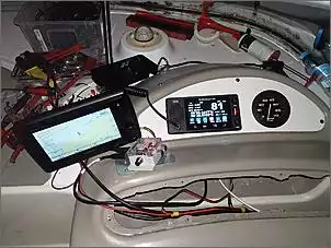

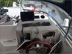

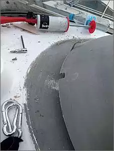

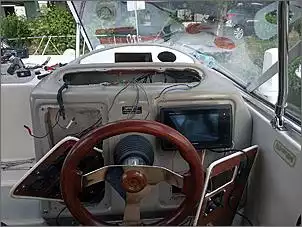

Eigentlich wollte ich nur mal eine Passprobe machen, geendet ist das ganze dann so:
Name:	2022-07-07 Dashboard 001.jpg
Hits:	128
Größe:	98,1 KB
ID:	962237 Klicken Sie auf die Grafik für eine größere Ansicht
Name:	2022-07-07 Dashboard 002.jpg
Hits:	134
Größe:	101,7 KB
Passiert das immer nur mir?
Da kuckst du irgendwo hinter eine Blende und kriegst das kalte Grausen.

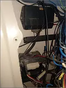

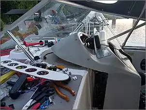

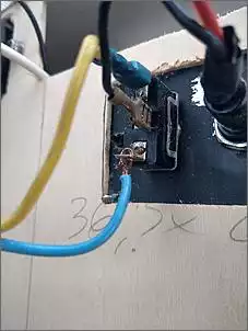

Zwei Beispiele:
Name:	2022-07-07 Dashboard 003.jpg
Hits:	141
Größe:	53,2 KB
ID:	962239 Klicken Sie auf die Grafik für eine größere Ansicht
Name:	2022-07-07 Dashboard 004.jpg
Hits:	141
Größe:	50,9 KB
Da habe ich z.B. eine alte Auto-Alarmanlage/Wegfahrsperre (Serpi Star GR44) gefunden. Samt Sireneneinheit. Fernbedienungen dazu gibt's vermutlich schon seit ein paar Besitzern nicht mehr, bis auf Stromversorgung war die auch gar nicht mehr angeschlossen. Habe diverse Kabel rausgezogen - u.a. für Ultraschallsensoren im Innenraum (die aber schon abgeknipst und nicht mehr vorhanden waren).
Oder am Ankerwinsch-Schalter: die Ader für "runter" ist nur lose drangetüdelt.
Was soll sowas? Man stelle sich mal vor "Notankermanöver auf'm Rhein" - und nichts rührt sich, weil der Draht zur Unzeit abgefallen ist.
Und schon bin ich wieder im Bastelmodus, wo ich nie hin wollte.

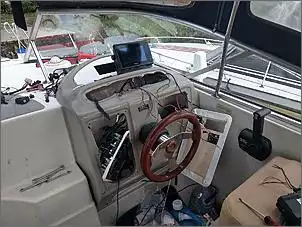

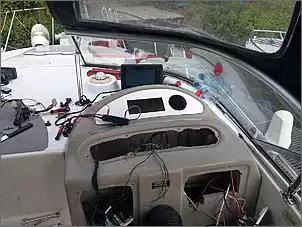

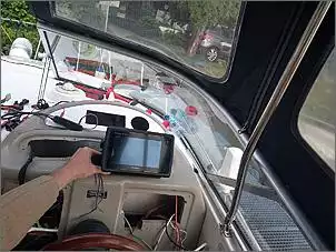

Thema Plotterposition.
Immer wieder schwierig.

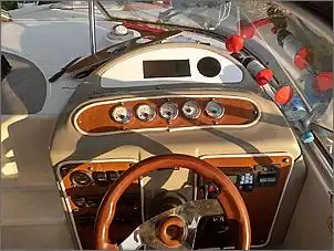

Hier im ersten Beispiel (rechts im Panel) ist die Sichtbarkeit sehr eingeschränkt:
Name:	2022-07-07 Plotterposition 001.jpg
Hits:	71
Größe:	99,2 KB
Beim zweiten Beispiel wären kleine Instrumente verdeckt:
Name:	2022-07-07 Plotterposition 002.jpg
Hits:	63
Größe:	102,3 KB
Eine Etage höher - linksbündig oder rechtsbündig - da muss ich die Position von DZM und Funke nochmal überdenken:
Name:	2022-07-07 Plotterposition 003.jpg
Hits:	62
Größe:	98,6 KB
ID:	962243 Klicken Sie auf die Grafik für eine größere Ansicht
Name:	2022-07-07 Plotterposition 004.jpg
Hits:	63
Größe:	101,7 KB
Mein heimlicher Favorit ist dieses SetUp. Funke rutscht nach unten vor den Plotter. Oben ist links unverdeckter Platz für DZM.
Rechts neben den DZM (hinter dem Plotter) würde ich USB Buchsen vorsehen, die muss man ja nicht sehen. Bleibt nur die Frage, ob ich alle kleinen Instrumente unterbekomme. Und ob deren Kabel reichen oder ich da wieder eine neue Baustelle aufmache:
Name:	2022-07-07 Plotterposition 004b.jpg
Hits:	57
Größe:	90,5 KB

DZM und Funke woanders platzieren und Plotter oben in der Mitte ?
die 2 Etage müsste doch reichen für die Anzeigen ....
  #84

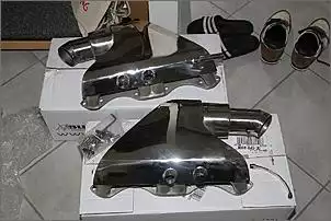

Und ganz nebenbei hat heute der Postmann neue HiTeks für die Maxum gebracht. Die hatte ich zufällig auf'm BF Treffen über Cyrus bekommen.
Danke und Küsschen dafür nochmal:
Name:	2022-07-08 HiTek 001.jpg
Hits:	128
Größe:	70,2 KB

Kannst du den Plotter nicht hinterm Armaturenbrett befestigen, so dass er oben drüber zu sehen ist (z.B. links oben?
Liebe Grüße von der Lahn
  #89
Alt 08.07.2022, 15:34
Chili Chili ist offline
Beiträge: 8.805
22.136 Danke in 7.144 Beiträgen
Ja, auch diese Option hatte ich gestern fotografiert:
Name:	2022-07-07 Plotterposition 005.jpg
Hits:	77
Größe:	98,0 KB
Halte ich aber für am wenigsten gut, weswegen ich die gar nicht mehr zur Wahl gestellt habe. Da hinten geht der Plotter völlig unter.
  #90
Alt 08.07.2022, 15:41
Beiträge: 8.805
Ich spiele gerade mit dem Gedanken, den Plotter doch nach links zu setzen (wie Bild 3). Vielleicht nicht ganz so weit. So, dass rechts oben der DZM noch gut zu sehen ist.
Vorteil 1: Dort ist eh schon das Cockpit angebohrt (Metallplatte).
Die Funke darunter in die erste Etage und rechts daneben die kleinen Instrumente.
Vorteil 2: Das Mikro der Funke ist links angeschlagen und liegt somit nicht quer über Armaturenbrett.
Vorteil 3: Der Kabelbaum hinter dem Dashboard kommt für alle Instrumente von rechts - alle kanbel sind somit auf jeden Fall ausreichend lang.
Ja, der Gedanke gefällt mir immer besser.
Muss ich heute Abend mal anhalten und wirken lassen.

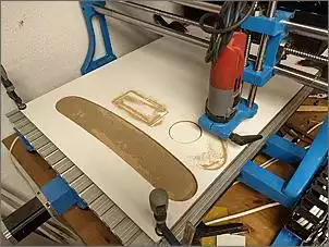

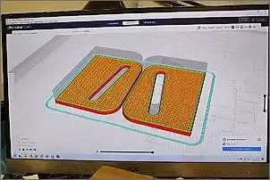

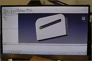

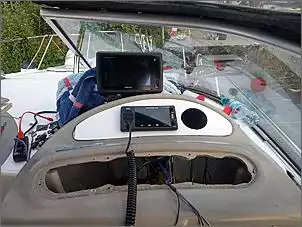

Ich war fleissig!
Nach Abwägen aller Punkte bin ich zu dem Schluss gekommen, folgende Plotterposition zu wählen:
Name:	2022-07-07 Plotterposition 006.jpg
Hits:	105
Größe:	99,8 KB
Die Funke soll noch ein Stück nach links rutschen, um in einer Flucht mit dem Plotter zu sein.
Gesagt, getan - hier macht sich die mühsame Vorarbeit bezahlt.
Mit wenigen Klicks ist der Ausschnitt verschoben:
Name:	2022-07-11 Fräse.jpg
Hits:	75
Größe:	101,7 KB
Das geht dann jetzt doch fixer als mit einer Laubsäge.
Dann den Kabelbaum neu vercrimpt mit passenden Ringösen und zudem weitere Kabel gezogen für Plotter, Funke und NMEA2000 Netz:
Name:	2022-07-11 Kabelbaum.jpg
Hits:	80
Größe:	104,5 KB

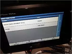

Läuft auf Anhieb!
Name:	2022-07-11 NMEA 001.jpg
Hits:	74
Größe:	66,7 KB
ID:	962737 Klicken Sie auf die Grafik für eine größere Ansicht
Name:	2022-07-11 NMEA 002.jpg
Hits:	96
Größe:	93,6 KB

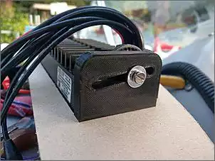

Verwendet habe ich hier den NMEA2000 "Multiporter".
Der kann mit seinen fünf Ports von Haus aus schon fünf NMEA2000 Geräte aufnehmen (bzw. kann später mit Buskabeln und T-Stücken ganz normal erweitert werden).
Das wirklich Tolle ist, dass er die Terminatoren (Endwiderstände) per Jumper steckbar bereits integriert hat und die Stromversorgung separat über normale Kabel und Lüsterklemmen erfolgt.
Er erspart einem also 2 Endwiderstände, ein NMEA-Einspeisekabel und fünf T-Stücke und ist sein Geld damit mehr als wert!
Das so als Praxistipp nebenbei. Günstiger und einfacher kann man sein initiales NMEA-Netzwerk nicht aufbauen. Ich verwende hier zwei kurze 50cm Dropkabel. (Oder sind's 60cm? Egal.)

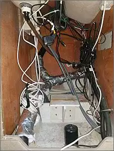

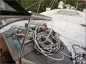

Dann habe ich eine weitere Baustelle aufgemacht.
Auslöser war, dass der Kühlschrank ohne Landstrom nicht laufen wollte.
Also baute ich den Kühlschrank kurzerhand aus, um der Sache auf den Grund zu gehen:
Name:	2022-07-11 Kühli 002.jpg
Hits:	77
Größe:	81,7 KB
Na super. Das ist gar kein 12V Kühlschrank sondern ein normales 230V Haushaltsgerät. Und laut obendrein.
Hinter dem Kühlschrank sah es gruselig aus:
Name:	2022-07-11 Kühli 001.jpg
Hits:	119
Größe:	88,7 KB
Den ganzen sinnlosen Kabelsalat irgendeiner früheren TV-Installation habe ich komplett rausgeworfen:
Name:	2022-07-10 Kabelsalat.jpg
Hits:	97
Größe:	118,3 KB
Anhang 962734
Genau so hatte ich das gemeint, das hat sich bei uns auch bewährt. Gut ist, dass du das Funkgerät verbaust. Unseres hat die Sonne nicht vertragen, da ist das Gehäuse regelrecht weggeschmolzen.

Ich muss mir nur noch was für die Befestigung des Plotters überlegen.
Entweder was selbst konstruiertes für die rundliche Cockpit-Oberseite.
Oder irgendein Adapterteil, so ein RAM Mount:
https://cdn.webshopapp.com/shops/106...35x1/image.jpg
Und ich muss mir was überlegen, um die Kabel zum Plotter sauber zu verlegen.
Da hinten gibt es bislang keine Öffnungen. Und Löcher in's Boot bohren ist jetzt nicht so mein Faible.

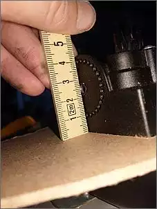

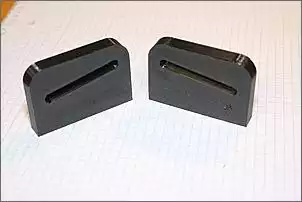

Gestern Mittag habe ich mir etwas mit FreeCAD konstuiert,
mit Cura gesliced und auf'm Ender gedruckt - erkennt ihr, was das werden soll?
Name:	2022-07-13 Dashboard 001.jpg
Hits:	58
Größe:	53,8 KB
ID:	963020 Klicken Sie auf die Grafik für eine größere Ansicht
Name:	2022-07-13 Dashboard 002.jpg
Hits:	44
Größe:	90,2 KB
Name:	2022-07-13 Dashboard 003.jpg
Hits:	47
Größe:	51,5 KB
ID:	963022 Klicken Sie auf die Grafik für eine größere Ansicht
Name:	2022-07-13 Dashboard 004.jpg
Hits:	52
Größe:	33,7 KB
Ich hatte am Abend vorher schon gemessen:
Name:	2022-07-13 Dashboard 005.jpg
Hits:	49
Größe:	52,2 KB
Denn irgendwie musste ich die Funke noch befestigen.
Irgendeine "Flush-Mount" Halterung gibt's nicht.
Und so sieht das jetzt aus - passt perfekt!
Name:	2022-07-13 Dashboard 006.jpg
Hits:	65
Größe:	82,2 KB
Um die Kabel zum Plotter vernünftig legen zu können,
musste ich das Cockpit noch weiter zerlegen.
Nur so konnte ich hinten (bzw. vorne) etwas ausklinken, hier hat mein Fein-Multimaster wieder wertvolle Dienste geleistet:
Name:	2022-07-13 Dashboard 007.jpg
Hits:	77
Größe:	101,6 KB
ID:	963026 Klicken Sie auf die Grafik für eine größere Ansicht
Name:	2022-07-13 Dashboard 008.jpg
Hits:	77
Größe:	55,3 KB

Ich hoffe ist ASA oder ABS, PLA ist da kaum geeignet.
gregor
  #99
Alt 13.07.2022, 12:45
Beiträge: 8.805
Klar, PLA.
Dort hinter dem Armaturenbrett halte ich das für völlig ausreichend.
Keine Sonne, kein Wasser.
Was sind deine Bedenken?
  #100
Alt 13.07.2022, 14:06
Benutzerbild von Sven71
Sven71 Sven71 ist offline
Registriert seit: 26.08.2018
Ort: Falkensee
Beiträge: 1.081
Boot: Lina! - Bayliner 2855
1.187 Danke in 431 Beiträgen
Klar, PLA.
Vermutlich Hitze .. also ich bekomme bei meinem Boot, was vom Aufbau deinem ähnlich ist, ziemlich heftige Temperaturen unter dem Verdeck. Aber vllt verformt es sich ja nicht ...
Gruss Sven
