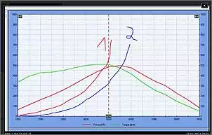

Wenn der Elektromotor bei allen Drehzahlen mindestens das gleiche maximale Drehmoment wie der Verbrenner schaft geht es auf jeden Fall.
Meiner Meinung nach reicht 1 Punkt!
Wenn du Volllast fährst bist du genau auf der max. Momentenkurve.
Hits:	18
Größe:	80,3 KB
D.h. du must eigentlich nur an der Grünen Linie entlanggehen bis zu dem Punkt an dem sich dann die Drehzahl sich einstellt.
Dann weist du schon mal welches Moment und welche Leistung während der Volllast abgegeben werden.
Mittels Getriebeübersetzung kannst du dir dann Drehzahl und Moment an der Propellerwelle ausrechnen.
Das sollte langen um den Elektromotor auszulegen - zumindest wenn er genau gleich sein soll. ( Hinsichtlich Moment und Leistung)
Markus

Woher weist du ob du an der Volllastkurve fährst?
Da müsstest du eine Drehzahl einstellen und dann die Welle weiter belasten, wenn dann die Drehzahl runtergeht hat man den maximal Lastpunkt erreicht.
Naja wenn der Hebel auf dem Tisch liegt bin ich an der Volllast!
Markus
  #79
Alt 07.03.2022, 19:09
Registriert seit: 30.04.2017
Beiträge: 3.560
Nö bist du nicht. Man kann auch den Gashebel auf den Tisch knallen ohne einzukuppeln. Da hat man dann kein Drehmoment an der Welle.
Das ist auch nicht ganz Richtig!
Nur wenn man noch die Drosselklappensperre drinn hat, das der Motor nicht hochdreht oder es einen Drehzahlbegrenzer gibt.
Sonst ist man auch an der Volllast - eben nur bei 10 000 U/min .... und nicht so lange
Volllast bedeutet nur das die Drosselklappe voll offen sein muß!
