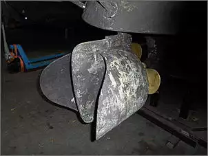

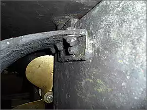

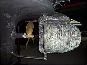

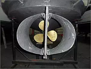

Ich war eben im Winterlager und habe ein paar Fotos von der Ruderkostruktion gemacht.
Sieht irgendwie selbstgebastelt aus und ziemlich mächtig.
Zudem ist das ganze recht "schartig"
Könnte mir schon vorstellen das das Kraft bzw. Vorschub kostet
Für die Ruderwirkung vorwärts sicherlich nicht schlecht, aber sonst ?

  #82
Alt 01.11.2021, 15:56
Benutzerbild von Startpilot
Startpilot Startpilot ist offline
Registriert seit: 17.11.2006
Ort: Roermond KM 80
Beiträge: 5.362
Boot: MAB 12
12.829 Danke in 4.534 Beiträgen
Das beste an der Konstruktion ist, dass sie geschraubt ist.
Das beinhaltet, das sie leicht abgeschraubt werden kann.
Und genau das würde ich tun, um in der nächsten Saison den Unterschied herauszuarbeiten.
Es viel der Begriff "Kortdüse".
Das trifft hier nicht zu, die Kortdüse ist fest um den Prop, hat ein berechnetes Profil und dient der Verbesserung der Vortriebskraft.
Ich bin der Meinung, dass diese Konstruktion -ausser erhöhtem Widerstand- überhaupt keine Wirkung zeigt.
Legt man z.B das Ruder hart BB, so ist der steuerbordseitige Teil des Kreises im Schatten des Hauptruders und hat keine Wirkung.
Der backbordseitige Halbkreis steht der Anströmung des Hauptruders in dieser Situation im Wege.
Ich wär da schnell mit fertig...
Gruss, Dirk
  #83
Alt 01.11.2021, 15:59
Benutzerbild von Mücke
Mücke Mücke ist offline
Registriert seit: 11.07.2010
Ort: Herford
Beiträge: 2.885
Danke Dirk. Das war auch meine erste Entscheidung
Gruß, Jörg

Das Dingen wird abgebaut
Könnte mir wie schon zuvor geschrieben auch vorstellen das die Belastung auf die originale Ruderanlage sehr hoch ist.
Gruß, Jörg

Auf den ersten Fotos konnte ich nicht erkennen das das „normale Ruderblatt“ noch vorhanden ist. Ich dachte wirklich da ist nur der „Kreis“.
Umso mehr verstehe ich die Konstruktion nicht.

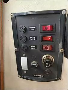

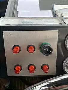

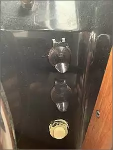

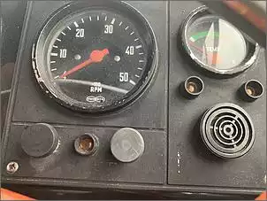

Nach knapp 1000 km und unzähligen Stunden auf unserem Boot in den letzten 3 Monaten kommt jetzt der Winter.
Zeit die Sachen zu machen die uns während der Überfahrt aufgefallen sind.
Die "Moana" ist jetzt 36 Jahre alt und bedarf neben den üblichen Wartungsarbeiten und dem Einwintern doch ein ordentliches Refit...
Also Ärmel hoch und los...
Meine ToDo - Liste für den Winter:
Fangen wir mal bei meinem Sorgenkind an:
Elektrik:
Mein Gott was für ein Chaos. In über dreißig Jahren wurde hier am meisten ein- und umgebaut.
Kabel die ins Leere laufen oder unterwegs ihre Farbe wechseln
Geräte ohne Funktion oder in Reihe geschaltete Schmelzsicherungen
Beispiele ? Gerne:
Während der Fahrt fiel uns auf, das die Positionslampen nur in Kombi mit dem Ankerlicht brennen
Die Druckpumpe für die Wasserversorgung an Spüle und Waschbecken wird über den Schalter für die Bilgenpumpe aktiviert
Es gibt mehrere Schaltpaneele aus diversen Generationen die teilweise ohne Funktion oder irreführend sind.

Mein Plan:
- Komplett neue Verdrahtung / Verkabelung in 12 und 230 V
- Neue Schalter mit Beschriftung
- Neue Lampen, bzw. Leuchtmittel
- Druckwasserpumpe über Wasserhahn geschaltet
- Neue Sicherungsanlage
- USB-Ladedosen an mehreren Punkten
- Instrumentenbeleuchtung
- u.s.w.
Gruß, Jörg

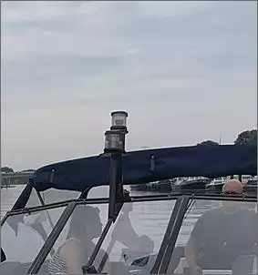

Also, wir haben ein weißes 180 Grad Rundumlicht und ein nach vorne strahlendes Toplicht.
Hits:	68
Größe:	41,8 KB
Laut Binnenschiffahrtsverordnung müssen wir ein weißes Hecklicht, rot und grün an Back- und Steuerbord und ein weißes Hecklicht führen.
Haben wir. Aber die Kombi mit weißem Rundumlicht passt nicht.
Weiß rundum ist zum Ankern.
Im Moment geht nur Alles.
Alles bedeutet laut Binnenschiffahrtsverordnung:
ich bin ein "Fahrzeug mit Maschinenantrieb das alleine an der Spitze eines Verbandes fährt"
oder
laut Seeschiffahrtsverordnung:
"Ein Maschinenfahrzeug in Fahrt über 50 m Länge"
Beides bin ich nicht
Also weiß Rundum als alleiniges Licht zum Ankern und Weiß nach vorne als Topplicht für die Fahrt
Gruß, Jörg
  #95
Alt 02.11.2021, 18:10
Benutzerbild von 45meilen
45meilen 45meilen ist offline
Registriert seit: 25.01.2007
Beiträge: 13.001
Boot: derzeit keines
34.268 Danke in 12.673 Beiträgen
Gruß 45meilen
  #96
Alt 02.11.2021, 18:16
Ort: Roermond KM 80
Beiträge: 5.362
Boot: MAB 12
"Nach vorn geht mein Blick, zurück darf kein Seemann schau'n..."
(Hans Albers)
Gruss, Dirk
  #97
Alt 02.11.2021, 18:17
Ort: Herford
Beiträge: 2.885
Hast ja Recht mein Großer. Ich meinte 360 Grad
Habe gerade ein Holsteinisches Bier getrunken. Das verwirrt
Gruß, Jörg
  #98
Alt 02.11.2021, 18:21
Ort: Herford
Beiträge: 2.885
(Hans Albers)
La Paloma ohe
Gruß, Jörg
  #99
Benutzerbild von Elgar_2
Elgar_2 Elgar_2 ist offline
Registriert seit: 09.01.2016
Ort: Maasholm
Beiträge: 3.352
Boot: Gillissen 1200
11.255 Danke in 3.067 Beiträgen
Glaube ich nicht, dann hättest du ein Baustrahler entgegen der Fahrtrichtung installiert.
Mit besten Grüßen
  #100
Alt 03.11.2021, 05:27
Benutzerbild von barracuda75
Südschwede
Registriert seit: 01.02.2008
Ort: Bad Kleinen OT Gallentin
Beiträge: 7.906
34.153 Danke in 9.446 Beiträgen
Anhang 939352
oder
mööp, ich mag dir ja nicht so gerne widersprechen aber ich mache es einfach mal. Ich fahre und die meisten die ich kenne auch die Variante 3c. Solange du die 20m nicht topst ist die legal.
Quelle: https://maor.de/lichterfuehrung-binn...n_Fahrt_binnen
Hits:	69
Größe:	93,1 KB
