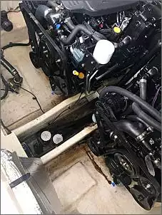

wir haben uns nun ein weiteres Boot angeschaut und würden gerne eure Einschätzung zu dem Motorenraum und der Bilge hören.
1. Aus beiden Motoren tropft etwas Kühlmittel, dieses wird bräunlich. Ist das Problematisch oder muss das Kühlsystem einfach nur mal gespült werden?
2. In der Bilge hat sich Wasser gesammelt. Das Wasser ist unter den Bilgepumpen, kann also nicht abgepumpt werden. Wir vermuten es ist Regenwasser.
Was sagt ihr dazu? Uns verunsichert es etwas oder machen wir uns grundlos Sorgen?
PS: Das Bild wurde nach 30 Minuten Fahrt durchs Wasser gemacht und lag zuvor 3 Wochen unbewegt im Wasser.

Das kann gar kein Kühlmittel sein, da keine Zweikreiskühlung. Es wird wohl ein Seewasser/Ölgemisch sein. Und das ist nicht gut.
Bei Wasser in der Bilge sollte unbedingt die Ursache gesucht werden, sonst kann es teuer werden.
Gruß Holger

Finger rein...ablecken (aber nicht schlucken ), Salzwasser = Blöd (wenn das Boot im Salzwasser liegt) von Leck in Kühlkreislauf, Trimmklappen, Bälge bis zu Transom alles dabei! Da hilft nur die Suche während der Fahrt. Süßwasser kann Regenwasser sein, das sich durch irgendwelche Ritzen schlängelt, oder aus einem Leck im Wassersystem/ Boiler Überdruckventil etc. kommen.
Da sich Wasser bei Welle und Fahrt im Motorraum verteilt ist es manchmal schwierig, die Ursache zu finden.
Wasser unter Lenzpumpen oder schwierig zu erreichenden Orten bekommst Du mit einfachen Windeln raus. Einfach ein paar reinlegen, die Dinger saugen in Null Komma Nix alles auf!

Finger weg davon , außer , du stehst auf Dauerärger.
Wenn das schon so einfach sichtbar ist , wir sieht es dann erst im nicht mehr so leicht Sichtbaren aus . Da ist's dann bestimmt vergammelt , und es wird nur ein Dummer gesucht.
