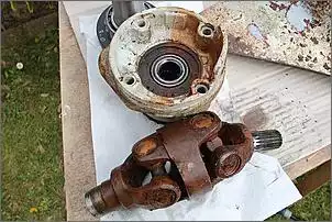

Kreuzgelenk.

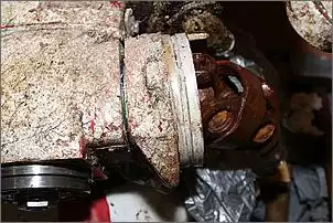

Volvo Penta 854616 / 854617
Must Du einmal schauen ob es bei dir passt sollte eigentlich passen
Gruß Dirk

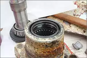

Jetzt, wo der Antrieb zu Hause liegt, kann ich Abends wie angekündigt immer mal wieder was machen.
Ich hatte das Unterteil mit eingedrehter Ablassschraube senkrecht gestellt und mit frischem Diesel befüllt.
Das Oberteil stand mit eingedrehter Einfüllschraube auf dem Kopf und ebenfalls randvoll mit frischem Diesel.

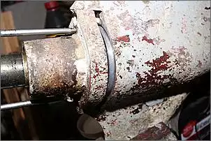

An der Propellerwelle zeigten sich direkt Tropfen:
Name:	2021-04-12 Antrieb 011.jpg
Hits:	137
Größe:	99,1 KB

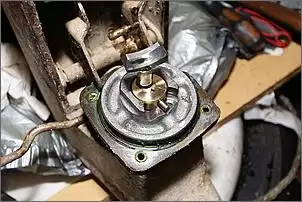

Und auch beim Oberteil bildete sich eine Pfütze, da ist irgendwie der Deckel nicht dicht.

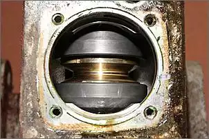

Ich habe dann den Deckel abgeschraubt. Den Schaltmechanismus gleich hinterher und dann zum ersten Mal einen Blick in's Oberteil geworfen.
Das sieht doch gar nicht mal so schlimm aus. Der Konus federt locker und greift auch anstandslos, wenn ich die Welle drehe und ihm einen Schubs gebe:
Name:	2021-04-12 Antrieb 012.jpg
Hits:	140
Größe:	123,4 KB
ID:	917940 Klicken Sie auf die Grafik für eine größere Ansicht
Name:	2021-04-12 Antrieb 013.jpg
Hits:	136
Größe:	129,9 KB
ID:	917941 Klicken Sie auf die Grafik für eine größere Ansicht
Name:	2021-04-12 Antrieb 014.jpg
Hits:	147
Größe:	132,5 KB

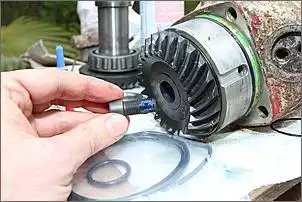

Anschließend habe ich das Lagergehäuse der Eingangswelle abgeschraubt.
An diese Schrauben hatte ich ganz böse Erinnerungen von vor 10 Jahren:
https://www.boote-forum.de/showthrea...5&#post2567085 und
https://www.boote-forum.de/showthrea...3&#post2573743
Aber diesmal lief es wie am Schnürchen, alle vier Innensechskantschrauben gingen raus und auch das Lagergehäuse war nach etwas Klopfen mit Holz ruckzuck ab:
Name:	2021-04-12 Antrieb 015.jpg
Hits:	137
Größe:	155,3 KB

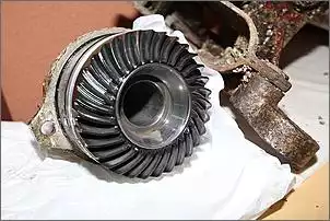

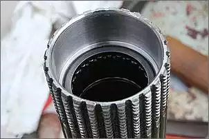

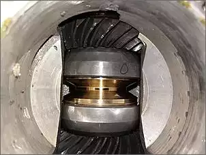

Dann ein Blick auf die Zahnräder:
Name:	2021-04-12 Antrieb 016.jpg
Hits:	153
Größe:	106,1 KB
ID:	917944 Klicken Sie auf die Grafik für eine größere Ansicht
Name:	2021-04-12 Antrieb 017.jpg
Hits:	158
Größe:	117,5 KB
Hm...
Die silbernen Stellen sehen komisch aus. Es sind aber keine Kerben, sie sind nicht fühlbar. Die Zähne sind alle vollständig und unbeschädigt.
Nur halt diese silbernen Stellen...

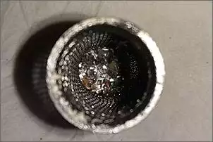

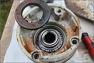

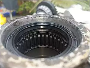

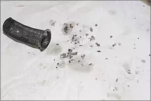

Dann habe ich das Sieb aus dem Ölkanal des Unterteils rausgepopelt:
Name:	2021-04-12 Antrieb 018.jpg
Hits:	164
Größe:	74,1 KB

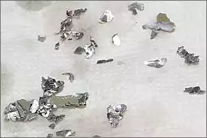

Uiuiui... Was ist denn das?
Irgendwas ist ganz offensichtlich "unter die Räder" gekommen:
Name:	2021-04-12 Antrieb 019.jpg
Hits:	152
Größe:	90,5 KB
ID:	917947 Klicken Sie auf die Grafik für eine größere Ansicht
Name:	2021-04-12 Antrieb 020.jpg
Hits:	168
Größe:	77,1 KB
Fühlt sich an wie Alu-Späne oder so.
Ich meine auch Lackreste zu erkennen.
Ich habe keine Ahnung, was da zermahlen worden ist.
Wollt ihr Tipps abgeben?
Ist es möglich, dass da was aus dem Unterteil durch den Ölstrom bis nach oben geraten ist, dort zermahlen wurde um dann auf dem Weg zurück nach unten im Sieb zu landen??
Ich bin gespannt, was mich im Unterteil noch erwartet.

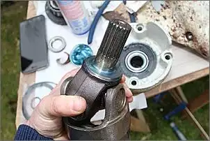

Das Kreuzgelenk von Dirk, die Teile von Andy - beiden herzlichen Dank.

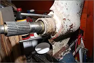

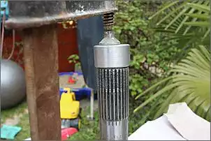

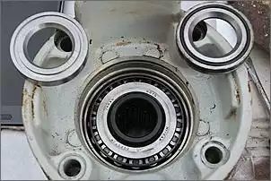

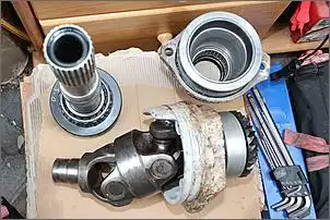

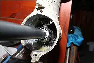

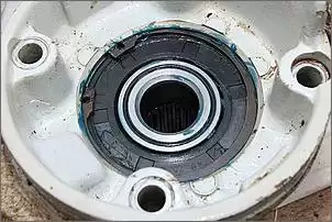

Ich wollte ja wissen, wie es im Getriebe unten aussieht. Also frisch an's Werk.

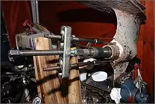

Bolzen in die Anoden-Gewindelöcher rein, darauf den guten Kukko-Abzieher und schon flutschte die große Propellerwelle samt Lagergehäuse raus:
Name:	2021-04-15 Antrieb 022.jpg
Hits:	149
Größe:	123,2 KB
ID:	918213 Klicken Sie auf die Grafik für eine größere Ansicht
Name:	2021-04-15 Antrieb 023.jpg
Hits:	166
Größe:	130,0 KB
ID:	918214 Klicken Sie auf die Grafik für eine größere Ansicht
Name:	2021-04-15 Antrieb 024.jpg
Hits:	156
Größe:	154,1 KB
Gutes Werkzeug ist die halbe Arbeit, gelle?

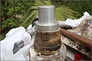

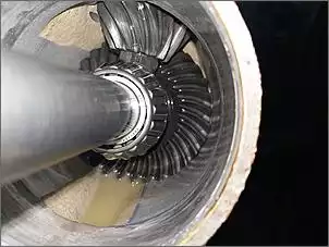

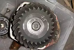

Die Kegelräder im Unterteil sind in exzellentem Zustand. Makellos.
Die vermeintlich hellen Stellen oben sind Spiegelungen vom Blitz:
Name:	2021-04-15 Antrieb 025.jpg
Hits:	145
Größe:	124,4 KB
ID:	918216 Klicken Sie auf die Grafik für eine größere Ansicht
Name:	2021-04-15 Antrieb 026.jpg
Hits:	159
Größe:	93,6 KB
ID:	918217 Klicken Sie auf die Grafik für eine größere Ansicht
Name:	2021-04-15 Antrieb 027.jpg
Hits:	159
Größe:	90,5 KB

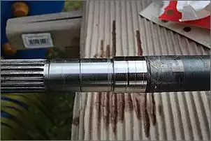

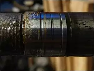

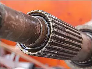

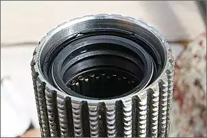

Einziger kleiner Wermutstropfen - die innere Welle zeigt deutliche Einlaufspuren von den WeDis.
Name:	2021-04-15 Antrieb 028.jpg
Hits:	175
Größe:	101,0 KB
Aber nützt ja nix, das wird gehen müssen.
Alles in allem heute 30 Minuten Arbeitszeit (inkl. Diesel ablassen aus dem Unterteil).

Versuch die Lagersitze wenigstens zu polieren. Damit verringerst du die Oberfläche für weiteren "Fraß". Das hilft die Standzeit zu verlängern. Mit Polierpaste auf einem Lederriemen (Fleischseite). Entweder in der Drehbank oder Bohrmaschine.
Udo
Oder man macht es einfach vernünftig:
https://www.skf.com/de/products/indu...-speedi-sleeve
  #88

Das ist nicht vernünftig. Wenn es darauf hinausläuft neue Welle! Das kann man aber erst beurteilen wenn man das Lager auf der polierten Welle prüft.
Wenn die Welle nicht mehr zu bekommen ist kann man die mit Auftragsschweissen und wieder auf Passung drehen fit machen. Die Hülsen sind der letzte Scheiss für radial belastete Wellen!
Udo

Moment, Moment.
Lagersitze? Radial belastet?
Das ist "lediglich" die Dichtfläche für die Wellendichtringe.
Da könnten die Sleeves durchaus eine gute Lösung sein.

Die Hülsen sind genau für den Fall wie bei Hans entwickelt worden, wenn dir das technische Verständnis fehlt um das zu erkennen folge doch bitte der Empfehlung von Dieter Nuhr

Ich habe jetzt Sleeves bestellt. Danke für den Tip, Thomas.
2 x für die innere kleine Welle (wegen der Breite werde ich wohl zwei aufziehen müssen), und einen für die große äussere Welle.

@Ring18 Alles klar. Ok. Die Einlaufspuren kommen eben von einer nichtbelasteten Welle. Ich kann das auch nicht abstrahieren. Bin ich als gelernter Verfahrensmechaniker zu blöde zu. Die Sleeves sind in meinen Augen eine Notlösung und keine Fertigungstrategie.
Ich wünsche dir viel Erfolg Hans. Ich hoffe wirklich dass es klappt wie du dir das Vorstellst.

Aber ich verstehe nicht, wo ihr da Probleme seht.
Die Einlaufspuren kommen von der Dichtlippe des Dichtrings. Unstrittig, oder?

Und weiter heute.
Die Dichtringe in der großen Propellerwelle (dort, wo die innere kleine Propellerwelle durch geht) erneuert.
Sanft eingepresst mittels Alu-Stempel und Schraubzwinge:
Name:	2021-04-17 Antrieb 029.jpg
Hits:	121
Größe:	98,9 KB
ID:	918418 Klicken Sie auf die Grafik für eine größere Ansicht
Name:	2021-04-17 Antrieb 030.jpg
Hits:	118
Größe:	103,6 KB
ID:	918419 Klicken Sie auf die Grafik für eine größere Ansicht
Name:	2021-04-17 Antrieb 031.jpg
Hits:	120
Größe:	106,0 KB
Das gleiche Spiel mit den großen WeDi im Lagergehäuse, wo die große Propellerwelle drin läuft.
Zum Einpressen wieder das passende Werkzeug verwendet. Dessen Anschlag führt aber dazu, dass die WeDis NICHT bis bündig an's Lager gepresst werden (siehe 2. der folgenden Bilder).
Nach kurzem Anruf bei Andy ist das aber so okay.
Da ausserdem die äussere Fläche nicht so ganz super eben ist, habe ich zwischen den beiden Dichtringen an der Aussenwand eine dünne Raupe Hylomar eingezogen.
Nach dem Einpressen des zweiten Ringes sollten die aussen auf jeden Fall dicht sein:
Name:	2021-04-17 Antrieb 032.jpg
Hits:	138
Größe:	132,5 KB
ID:	918421 Klicken Sie auf die Grafik für eine größere Ansicht
Name:	2021-04-17 Antrieb 032a.jpg
Hits:	124
Größe:	92,8 KB
ID:	918422 Klicken Sie auf die Grafik für eine größere Ansicht
Name:	2021-04-17 Antrieb 033.jpg
Hits:	130
Größe:	101,4 KB

Nebenbei habe ich mit Lidl-WC-Reiniger die Propellerwelle mit Zewa-Umschlag entkalkt und blank geputzt:
Name:	2021-04-17 Antrieb 034.jpg
Hits:	138
Größe:	97,9 KB
Danach habe ich mich der Lagerbox der Kreuzgelenkwelle gewidmet.
Zentrale Torx-Schraube ab und Kreuzgelenkwelle rausgezogen.
Sicherungsring raus und Dichtring raus:
Name:	2021-04-17 Antrieb 035.jpg
Hits:	134
Größe:	168,4 KB
ID:	918425 Klicken Sie auf die Grafik für eine größere Ansicht
Name:	2021-04-17 Antrieb 036.jpg
Hits:	124
Größe:	157,4 KB
Dahinter sieht es wieder richtig gut aus. Der Dichtring war dicht.
Wenn das am anderen Ende der Kreuzgelenkwelle in der Glocke ebenso gut aussieht, dann lässt mich das sehr hoffen, dass ich um den Motor- und Glockenausbau drum herum komme.
Neue Anlaufscheibe (rechts die alte), neuen WeDi, Sicherungsring wieder rein (nach ordentlich putzen natürlich) und der neue O-Ring auf die Anlaufscheibe:
Name:	2021-04-17 Antrieb 037.jpg
Hits:	130
Größe:	118,3 KB
ID:	918427 Klicken Sie auf die Grafik für eine größere Ansicht
Name:	2021-04-17 Antrieb 038.jpg
Hits:	117
Größe:	138,1 KB
Die Kreuzgelenkwelle von Dirk an der Anlauffläche ordentlich poliert, gefettet und dann eingebaut. Die Torx-Schraube mit Loctite 243, wie im WHB vorgeschrieben:
Name:	2021-04-17 Antrieb 039.jpg
Hits:	121
Größe:	114,6 KB
ID:	918429 Klicken Sie auf die Grafik für eine größere Ansicht
Name:	2021-04-17 Antrieb 040.jpg
Hits:	121
Größe:	122,6 KB
Das ist das Werk meines heutigen Samstags.
Es wird, es geht vorwärts.
Und geputzt sehen all die Teile gleich viel vertrauenerweckender aus:
Name:	2021-04-17 Antrieb 041.jpg
Hits:	133
Größe:	149,8 KB
