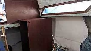

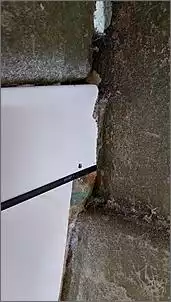

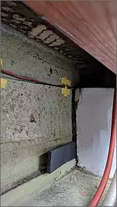

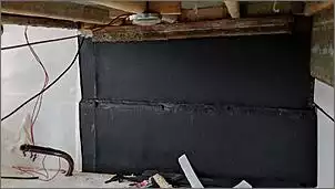

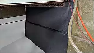

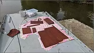

Soo, mal wieder ein kleines Update:
Die Ränder zum GFK an das die Verkleidung kommt habe ich mit Polierpaste gereinigt - das ging überraschend gut. Evtl. benutze ich die jetzt öfter!
Name:	2018-03-04 18.05.27.jpg
Hits:	129
Größe:	66,4 KB
ID:	789371Klicken Sie auf die Grafik für eine größere Ansicht
Name:	2018-03-10 17.02.05.jpg
Hits:	120
Größe:	27,7 KB
Name:	2018-03-10 17.02.26.jpg
Hits:	129
Größe:	54,6 KB
ID:	789368Klicken Sie auf die Grafik für eine größere Ansicht
Name:	2018-03-10 17.02.31.jpg
Hits:	120
Größe:	48,2 KB

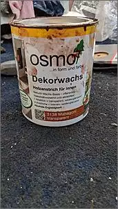

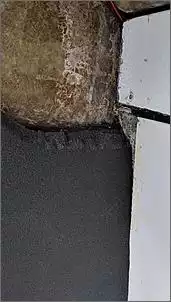

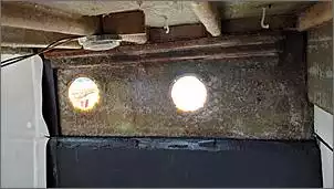

Gekauft habe ich jetzt die Sachen von Gisatex (Amare Ledro in Champanger), da ich zum einen dort in der Nähe war und mir so die Sperrgut Versandkosten sparen konnte und außerdem würde mir dort super geholfen meine Entscheidung zu treffen Zusätzlich habe ich noch eine Platte 2x1 m Isolierung mitgenommen, die ich an die Enden der Unterflurkabine kleben will.

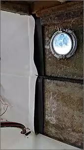

Hier ist der Übergang wo sich (nach Wiedereinbau der Trennwand) Toilette und Unterflurkabine treffen. Da ursprünglich Luft zwischen Trennwand und Außenwand war habe ich was Isoliermaterial bis hier rüber verlegt. Nach einem Probeeinbau der Wand hat sich aber gezeigt, dass die Isolierung besser nur halb so dick sein sollte - naja, wird sich zeigen ob das mit Quetschen geht, oder ob ich da ein Problem bekomme...
Name:	2018-03-10 17.54.43.jpg
Hits:	149
Größe:	50,9 KB
ID:	789370Klicken Sie auf die Grafik für eine größere Ansicht
Name:	2018-03-11 14.39.43.jpg
Hits:	123
Größe:	36,2 KB
ID:	789358Klicken Sie auf die Grafik für eine größere Ansicht
Name:	2018-03-11 14.39.49.jpg
Hits:	145
Größe:	53,5 KB
ID:	789360Klicken Sie auf die Grafik für eine größere Ansicht
Name:	2018-03-11 15.48.59.jpg
Hits:	125
Größe:	49,2 KB

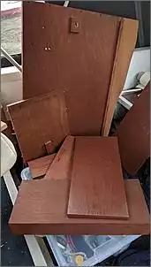

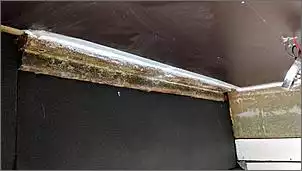

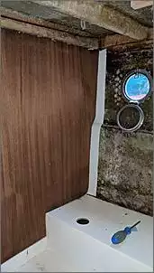

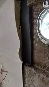

Dann ging's weiter mit dem Rest der Wand - eigentlich lief es ganz gut, bis ich mit dem Teppichmesser zu viel von der Isolierung abgeschnitten habe und es im Prinzip versaut habe
Der Plan war eine Schräge zu scheiden, damit die Verkleidung nicht so sehr um die Ecke muß...
Name:	2018-03-11 16.01.54.jpg
Hits:	116
Größe:	56,8 KB
ID:	789362 Klicken Sie auf die Grafik für eine größere Ansicht
Name:	2018-03-11 16.06.00.jpg
Hits:	129
Größe:	56,0 KB
ID:	789363 Klicken Sie auf die Grafik für eine größere Ansicht
Name:	2018-03-11 16.51.24.jpg
Hits:	134
Größe:	64,1 KB

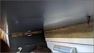

Das hier ist jetzt der letzte Stand - um das oben entstandene Problem kümmere ich mich dann die nächste Woche:
(Wie man sieht hatte ich keine Lust vor den Fotos aufzuräumen...)
Name:	2018-03-11 17.19.30.jpg
Hits:	125
Größe:	48,6 KB
Ab nächstem Wochenende habe ich Urlaub, da sollte es dann schneller voran gehen!! Vor allem muss ich mir langsam echt ein Batterie-Ladegerät kaufen (wenn ich nur wüsste welches) - ohne Batterie hab ich kein Licht mehr unter Deck.
Bis denn dann
ps: Dieser Spezialkleber 135 von Gisatex ist echt "böses" Zeug Meine Lammfellrolle hab ich nicht mehr sauber bekommen und nach ca. 15. Sekunden war auch kein Verschieben der Teile mehr möglich! (ok, das steht auch so in der Anleitung - aber wenn´s passiert ist man doch überrascht) Der 1805er Kleber ist da doch wesentlich einfach für mich als Anfänger

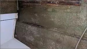

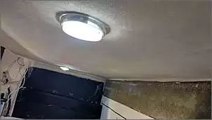

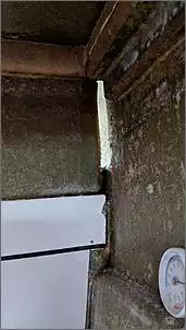

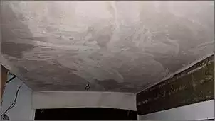

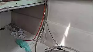

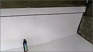

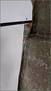

Was ist ansonsten passiert? Ich habe einen ungewollten Durchgang zwischen Plicht und Pantry gefunden, in dem sich, inzwischen erfrorene, Untermieter (mittleres Bild) festgesetzt hatten:
Name:	2018-03-17 15.57.18.jpg
Hits:	145
Größe:	56,0 KB
ID:	790777 Klicken Sie auf die Grafik für eine größere Ansicht
Name:	2018-03-17 16.12.54.jpg
Hits:	171
Größe:	23,7 KB
ID:	790778 Klicken Sie auf die Grafik für eine größere Ansicht
Name:	2018-03-17 16.50.21.jpg
Hits:	146
Größe:	45,0 KB
Und auch zwischen Plicht und Unterflurkabine befindet sich ein Durchlass:
Name:	2018-03-17 15.55.03.jpg
Hits:	134
Größe:	49,5 KB

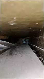

Ich habe vor beide mit 2K-Schaum zuzumachen, bei dem Zweiten in die Unterflurkabine stellen sich da auch keine Fragen. Bei dem Ersten will ich einen oder zwei Kabelkanäle einlegen bevor ich zuschäume - hier frage ich mich ob ich wirklich die kompletten 75 cm ausschäumen muss, oder ob es reicht 10-15 cm an jedem Ende mit Schaum abzudichten!? Was sagen die Experten?

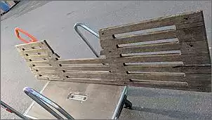

Ansonsten habe ich viel Zeit in Baumärkten und bei Holzhändlern verbracht. Das im Boot verbaute Holz hat sich als "Makore" herausgestellt - wovon ich vorher noch nie gehört hatte, und das auch nicht so einfach zu bekommen ist um eine weiteres Schränkchen zu bauen. Ich habe jetzt ein Angebot, aber nur für 19mm Platten, was mir aber eigentlich etwas zu dick ist

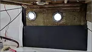

Erfolge gibt es in der Unterflurkabine! Die Isolierung und Deckenverkleidung steht - jetzt muss ich mich endlich trauen zu verkleiden...
Name:	2018-03-24 13.22.21.jpg
Hits:	145
Größe:	54,9 KB
ID:	790780 Klicken Sie auf die Grafik für eine größere Ansicht
Name:	2018-03-24 17.14.14.jpg
Hits:	146
Größe:	37,7 KB
ID:	790781 Klicken Sie auf die Grafik für eine größere Ansicht
Name:	2018-03-24 19.42.36.jpg
Hits:	140
Größe:	55,6 KB
Die Kanten und nicht ganz sauberen Stöße der Deckenplatten habe ich mir Maler-Acryl abgedichtet, zur Not würde ich das auch für den einen kleinen Spalt anstatt dem 2K-Schaum verwenden.
Hilfe zum Verkleidung anbringen bekomme ich voraussichtlich erst Montag, also werde ich morgen wohl mit spannenden Dingen wie Antrieb säubern verbringen
So, dass war´s mal wieder - ich freue mich auf Eure Kommentare...

Soo, dann mal wieder ein "richtiges" Update mit Bilder und so weiter
Was mich gerade erschreckt hat, ist, dass ich gar keine Bilder von außen gemacht habe - und das wo ich ca. 20-25 Stunden mit der Poliermaschine dran war. Auch vom neuen Unterwasseranstrich gibts nur Teilansichten (und die Dose )
Hier die die Deckenverkleidung in der Unterflurkabine dran:
Name:	2018-03-26 19.41.29.jpg
Hits:	136
Größe:	41,4 KB
ID:	795437 Klicken Sie auf die Grafik für eine größere Ansicht
Name:	2018-04-03 20.56.04.jpg
Hits:	127
Größe:	39,1 KB

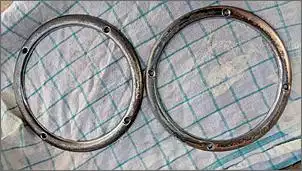

Hier habe ich die schrecklichen Einwürfel Auskleber entfernt, bei der blauen Leiste mit Sonne musste ich leider aufgeben, da die Grundierung sichtbar wurde. Das ist eine Baustelle für ein anderes Mal...
Name:	2018-03-25 14.48.07.jpg
Hits:	133
Größe:	57,0 KB
ID:	795439 Klicken Sie auf die Grafik für eine größere Ansicht
Name:	2018-03-25 17.22.28.jpg
Hits:	131
Größe:	43,0 KB
Das einzige Bild, dass ich vom Streichen außen habe ist das hier
Name:	2018-04-09 15.02.39.jpg
Hits:	138
Größe:	60,2 KB

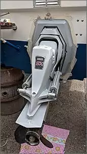

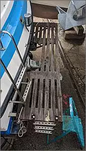

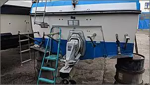

Ansonsten habe ich noch meine Badeplattform zerschnitten (so, dass ich den Motor hochtrimmen kann) und mehrfach neu geölt
Name:	2018-04-04 17.20.12.jpg
Hits:	121
Größe:	78,0 KB
ID:	795442 Klicken Sie auf die Grafik für eine größere Ansicht
Name:	2018-04-04 18.30.56.jpg
Hits:	129
Größe:	77,5 KB
ID:	795443 Klicken Sie auf die Grafik für eine größere Ansicht
Name:	2018-04-05 19.04.21.jpg
Hits:	123
Größe:	93,9 KB
ID:	795444 Klicken Sie auf die Grafik für eine größere Ansicht
Name:	2018-04-29 18.09.55.jpg
Hits:	111
Größe:	71,4 KB

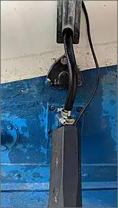

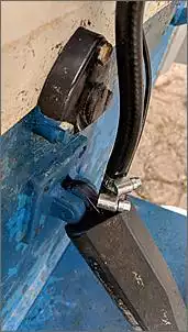

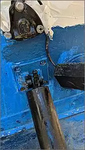

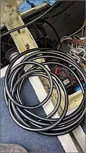

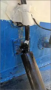

Zwischendurch kam noch eine kleine Überraschung - die Schläuche beider Trimzlinder waren gebrochen und wurden von mir komplett ausgetauscht (links) bzw.
oberhalb des Bruchs abgeschnitten und wieder montiert
Name:	2018-04-07 11.52.54.jpg
Hits:	115
Größe:	50,7 KB
ID:	795446 Klicken Sie auf die Grafik für eine größere Ansicht
Name:	2018-04-07 13.30.51.jpg
Hits:	106
Größe:	62,8 KB
ID:	795447 Klicken Sie auf die Grafik für eine größere Ansicht
Name:	2018-04-28 15.48.48.jpg
Hits:	102
Größe:	86,0 KB
"Sie haben die maximale Anzahl von 12 Dateien hochgeladen." - weiter im nächsten Post...

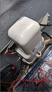

Trimklappen continued...
Name:	2018-04-28 16.27.08.jpg
Hits:	92
Größe:	52,4 KB
ID:	795451 Klicken Sie auf die Grafik für eine größere Ansicht
Name:	2018-04-29 18.01.01.jpg
Hits:	91
Größe:	55,5 KB
ID:	795452 Klicken Sie auf die Grafik für eine größere Ansicht
Name:	2018-04-30 07.58.15.jpg
Hits:	94
Größe:	51,2 KB
Die Isolierung und Verkleidung im Innenraum ist auch weiter fortgeschritten - leider habe ich an den Bullaugen das Chrom weg-poliert und suche jetzt eine günstige Möglichkeit das wieder verchromen zu lassen
Name:	2018-04-22 15.11.05.jpg
Hits:	89
Größe:	40,2 KB
ID:	795456 Klicken Sie auf die Grafik für eine größere Ansicht
Name:	2018-04-08 18.33.10.jpg
Hits:	89
Größe:	24,3 KB
ID:	795454 Klicken Sie auf die Grafik für eine größere Ansicht
Name:	2018-04-08 18.50.52.jpg
Hits:	95
Größe:	103,1 KB
Da sich in den Maserungen des Holz teilweise Lackreste abgesetzt haben, die ich nicht raus schleifen konnte (sonst wäre ich durch das Furnir durch gewesen)
habe ich mich für 2 Schichten farbiges Dekorwachs mit einer 3. Schicht farbloses Öl entschieden
Name:	2018-04-22 19.13.57.jpg
Hits:	101
Größe:	79,1 KB
ID:	795458 Klicken Sie auf die Grafik für eine größere Ansicht
Name:	2018-04-22 15.49.04.jpg
Hits:	92
Größe:	73,5 KB
ID:	795457 Klicken Sie auf die Grafik für eine größere Ansicht
Name:	2018-04-22 19.38.49.jpg
Hits:	82
Größe:	40,5 KB
ID:	795459 Klicken Sie auf die Grafik für eine größere Ansicht
Name:	2018-04-24 16.08.08.jpg
Hits:	94
Größe:	45,8 KB

Noch eine Frage zu den Trimklappen: Die Anzeige zeigt mir nur 4 Striche an - jeweils einen oben und unten auf jeder Seite - das selbe Bild habe ich bei abgezogenem Geber-Kabel. Es scheint also nichts anzukommen. Die Kabel habe ich geprüft und die Nehmer an den Zylindern habe ich auch nochmal ordentlich montiert (hatte vorher zu viel Spiel)
Hat jemand eine Idee was falsch/kaputt sein könnte?

Und das nächste Update...
Toiletten Wände stehe wieder:
Mit neuen Boden sieht es fast aus wie ein neues Boot
Zwei Missgeschicke gab es leider auch
Zum einen ist eine Schraube der Toilettenverankerung rausgebrochen - das wird wohl echt viel Aufwand.
Zum anderen schließt die Decksluke nicht richtig, aber das ist eher Kleinkram.
Zum anspornen rufe ich jetzt Mal das Ziel aus in drei Wochen auf dem Boot übernachten zu können...!!
Gesendet von meinem Pixel 2 mit Tapatalk
