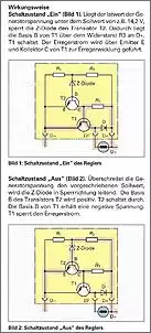

Nicht von Geisterhand, sondern vom Regler wird bei Landstrom die Masse durchgeschaltet, da er nun 12V an B+ hat, und die LiMa in Betrieb nehmen kann (Vorerregen)
Ohne Landstrom, keine 12V an B+, Regler Trennt Vorerregung, Ladekontrolle leuchtet nicht.
Überbrückung von D+ zu B+: 12V an B+ Regler schaltet durch....
Gehts jetzt endlich, oder muss ich Bildchen zeichnen
So, der Regler regelt also nicht nur die Felderregung, er trennt auch noch die Masse. Glaubst du selbst was du schreibst?
95% aller LiMas funktionieren nunmal so:
Wir drehen uns im Kreis.
Wenn eine Fremderregung mittels Ladekontrollleuchte an D+ vorgesehen ist, so ist keine Spannung von aussen an B+ nötig.
Das ist nunmal so, das habe ich mir nicht ausgedacht.

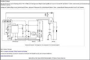

Na, dann schau mal was es so alles gibt, von dem du nix weisst
Multifunktionsregler werden schon lange in so ziemlich allen Kfz verbaut.
Das mit den 95% ist wohl schon laaange her
Hits:	577
Größe:	52,9 KB
Und nun guck mal was die Lima macht, wenn kein B+ dran ist
EDIT:
Dein Bildchen ist allerdings auch nicht Korrekt.
SO funktioniert kein mir bekannter Regler
No Money - No Problem
No Work - No Problem
No Wind - PROBLEM
Abgesehen davon, dass wir von Booten reden, ist das ein schönes Beispiel.
Die Ladekontrollleuchte würde zunächst mal leuchten bei Zündung an.
Wenn an B+ des Generators (rechts) keine 12V anliegen aber die LiMa dreht, dann läuft der Generator, versorgt seine Erregung (über B+ zwischen Generator und Regler) und die LKL geht aus und so läuft es dann. Nur, dass eben die erzeugten 12V nicht an der (nicht vorhandenen) Batterie ankommen.
Steht ja auch bei der Quelle deines Bildes:
http://www.kfztech.de/kfztechnik/elo...erator_mfr.htm
Zündung an, Motor steht, LKL=ein
Zündung an, Motor läuft, LKL = aus
Na dann...
Ob die Erregung nun positiv oder negativ geregelt ist, das macht keinen Unterschied.
Dann ist eben der Transistor im positiven Strang und Masse direkt verbunden. Völlig egal.
Der Sterling LiMa-Regler kann z.B.beides. Weil es beides gibt. Auch wenn es dir nicht bekannt ist.
Geändert von Chili (01.09.2017 um 19:46 Uhr)
Aha..... und wo soll das herkommen, wenn kein B+ da ist????
Bei diesen Reglern gibts keine Vorerregung durch D+!!!
Nein, das steht nur dass die Spannungsregelung über das interne B+ erfolgt wenn die "Sense" Leitung unterbrochen ist.
Na dann...
Auch im Sterling Regler ist ein bisschen mehr als ein Transistor, auch wenn es dir nicht bekannt ist.
Hits:	499
Größe:	58,7 KB
Aber was solls, man lernt nie aus!!

Über das B+ zwischen Generator und Regler holt sich die LAUFENDE LiMa ihre Selbsterregung.
Wo steht, dass hier VON AUSSEN 12V anliegen müssen??
Unter "Gesteuerte Vorerregung" steht:
Bei Pkw erhält der Regler die Information "Fahrschalter Ein" über den Anschluss "L", bei Nkw über den Anschluss "15". In beiden Fällen bleibt das Anzeigeelement bis zum Ende der Vorerregung aktiv."
und weiter unten
Je nach Betriebsart fließen über den Anschluss "L" Ströme in den Regler hinein oder heraus."
Wie oft muss das Wort VORERREGUNG denn vorkommen, damit du es wahrnimmst?
D+ heisst hier "L" und der Regler ist moderner - aber das Funktionsprizip ist immer noch das gleiche.
Strom fließt über die Zündung hinein zur Vorerregung.
Argumentativ sind deine Eier längst an die Wand genagelt - unterwirf dich bitte endlich.
Zurück zum Ausgangsproblem. Ich bleibe dabei: wir wir schon auf Seite 1 gemutmaßt haben spekuliere ich eher auf ein masseseitiges Problem (auch Masse kann ja durch den einsteckenden Landanschluss tangiert sein).
Diese vermaledeite Ladekontrollleuchte hat gefälligst zu leuchten - auch ohne 12V an B+.
Weil es bei diesem Regler kein D+ gibt. Auch die Vorerregung erfolgt über B+. Wenn das nicht da ist, liefert die LiMa keinen Strom. Wenn du genau schaust, hat das Ding auch keine Erregerdioden.
Die vom Regler aus B+ generiert wird
Das Wort bedeutet aber NICHT dass die Vorerregung auch bei fehlendem B+ stattfindet
FALSCH!!
"Die Anschlüsse am Multifunktionsregler:
„L“ = Der Anschluss „L“ hat mehrere Funktionen.
Über den Anschluss „L“ erfolgt die Anzeige der Generatorfunktion und aufgetretener Fehler.
Über die Leuchtenendstufe wird die Kontrollleuchte angesteuert.
Ebenso können über eine Relaisendstufe Verbraucher zugeschaltet werden,
die erst eingeschaltet werden sollen
wenn der Generator bei fehlerfreiem Betrieb seine volle Leistung hat.
Dazu stellt der Anschluss „L“ über die Relaisendstufe einen Ausgangsstrom
zur Verfügung.
Zur Fehlererkennung werden alle Signale ständig vom Regler ausgewertet
und auftretende Fehler erkannt.
Das Anzeigen eines Fehlers erfolgt durch Einschalten der Kontrollleuchte mittels der Leuchtenendstufe."
Quelle:
MUUUUAHAHAHAHAHAAAAA.....
Du hast wohl gedacht du diskutierst hier mit deiner Frau?
Warum sollte ich mich DIR unterwerfen?
Nur weil du dir einbildest du wüsstest alles (besser)
Da muss ich dich wohl auf den Boden der Tatsachen holen!

Weiter vorne hatte Thomas übrigens schon den LiMa Typ genannt: VALEO (A13N234). Da ist ein Standard-Regler dran.
Der Regler hat zwar ein separates gelbes Kabel zu B+.
Dabei handelt es sich aber um eine "S"ense Leitung. Die ist dafür gedacht verlängert direkt an eine Batterie gehangen zu werden, damit der LiMa-Regler Spannungsverluste ausgleichen kann und so hoch regelt, dass die gewünschte Spannung an der Batterie ankommt.
Eigentlich perfekt geeignet für den Einsatz mit Trenndiode.
Bei diesem Regler hat die Ladekontrollleuchte zu leuchten.
Ob mit oder ohne Trenndiode - sie muss leuchten!
Tut sie das nicht, ist was faul.
