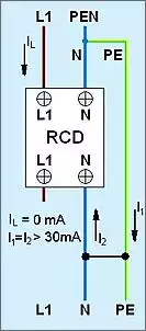

Zitat von Stingray 558 Beitrag anzeigen
….hat glaube ich letztes Jahr: einer mit ner schönen Zeichnung/ Bild: hier eingestellt und ganz genau erläutert.
Mal ganz ehrlich: habe dazu keine Lust, das nochmal zu erläutern. Ist einfach Grundkenntnis Elektrotechnik.
Wers nicht glaubt: einfach ausprobieren.
In nem anderem Beitrag:
Hat er doch selber schon nen Beitrag..
https://www.boote-forum.de/showthrea...ght=RCD&page=3
Inder Regel erfolgt die Einspeisung mit einem PEN, der dann in PE und N aufgeteilt wird.
Also sind der PE und der N vor dem FI miteinander verbunden.
Da der L abgeschaltet ist kann hier kein Strom durch den FI fließen.
Verbindest man nun den PE und den N auch hinter dem FI, dann müssten zum Auslösen in PE und N 30mA im Kreis fließen.
Anhang 739205
Gruß Lutz
In deinem Beispiel: hast du natürlich recht! 1-Stromkreis; der völlig getrennt ist..
In der Regel versorgt der „L“ aber mehrere Stromkreise; und nur die „Außen-steckdose“ wird getrennt. (im genannten Beispiel..)
Ein FI; RCD: (3-pol.) versorgt aber üblicherweise mehrere Stromkreise:
Ein BF-Kollege hat letztes Jahr ein ähnliches Bild mit perfekter Beschreibung dazu eingestellt¸ habs aber trotz Suche nicht mehr gefunden.
(war son schönes Bild: wo genau der Verlauf Fehlerstrom eingezeichnet war; )
z.B.:
http://www.patrickwagner.de/Knowhow/...zschalter.html
letztes Kapitel..
https://www.boote-forum.de/showthrea...erstrom&page=2
#22 46
... In der Regel versorgt der „L“ aber mehrere Stromkreise; und nur die „Außen-steckdose“ wird getrennt. (im genannten Beispiel..) ...
OK, ich war von einem separaten FI für die Außensteckdose ausgegangen.
Für mehrere Stromkreise an einem FI nehme ich alles zurück und behaupte das Gegenteil
Wird bei mehreren Stronkreisen an einem FI die Außensteckdose nicht zweipolig (L + N) getrennt, löst der FI aus, wenn N und PE kurzgschlossen werden und gleichzeitig in einem der anderen Stromkreise ein Strom (>= 60mA) fließt.
Gruß Lutz
Hallo Lutz:
Jeder hat mit seinem Beispiel Recht!
Hatte letztes Jahr paarmal solche Fehler zum suchen; wenn’s blöd hergeht: löst dann der FI alle heiligen Zeiten aus!
Macht bei ner älteren Verkabelung viel Spaß: wenn man da nacheinander son Dutzend „N“s ausklemmt; und wartet..
Und: wenn ich das mache: ists immer! Der allerletzte „N“
Murphys Gesetz eben...
Grüße von Herbert
