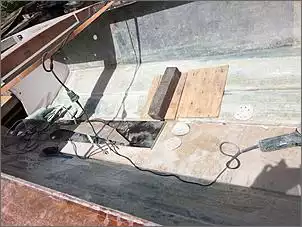

Dritte Platte ist drinne, 4 ist soweit für morgen vorbereitet.
n
das ist nicht die Klebeseite ! Ich habe Sie mir so hingelegt und dann von Bug aus hochgenommen und durch den Antriebausschnitt aufgenommen.
Fürs Handling finde ich das so nicht schlecht.
Der Lenkungsbefestigungspunkt war bisher mir drei Gewindestangen mit Hutmutter von außer durch befestigt gewesen.
Neu: durch die 4 Platte mit 3 VA Schlossschruben wird diese nun befestigt.
Die Köpfe habe ich etwas abgenommen und komplett eingeklebt mit BW Epoxi und mit Harz ausgegossen)
Außerdem bekommen alle vier Stringers ein Spiegelknie ( 45° ?? ) somit sollten die Kräfte wohl verteilt werden.
es wird langsam ..
bis es wieder soweit ist ..............
aber bisher lohnt sich die arbeit, wenn ich im Herbst schon gewußt hätte wie es untern Kleid aussieht ... Gardasee, Rhein..... holla die Waldfee
ah hier noch was von gestern Abend..........
Batterielage (- 9cm ) & Werkzeugtaschenablage (wer braucht das eigentlich )

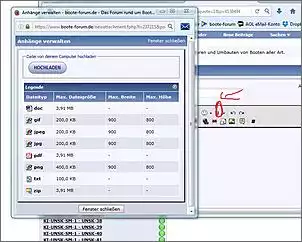

So mein Speicherplatz hier im Forum an Bilder geht dem Ende zu.
Hat einer nen Vorschlag ?
Ein Account bei Photobucket und dann anstatt Bild hochladen, einfach die URL zum Bild eingeben.
Cheers, Ingo
Kann mir das mal einer erklären????
Ich hab hier schon so viele Bilder direkt ins Forum geladen.
In meinem Bautrööt sind 1148 Bilder drin, ich denke mal 98% sind von mir.

Du brauchst die Bilder doch nicht ins Album Laden......
Gruß Holger
Meine Baustelle DE23.
  #95
Alt 11.05.2016, 11:01
Benutzerbild von monk
monk monk ist offline
Registriert seit: 24.08.2007
Ort: 32683 Barntrup
Beiträge: 3.099
Boot: momentan keins
Rufzeichen oder MMSI: DG7YFS
Einfach auf "Antworten" und dann oben auf die kleine Büroklammer.
Hits:	143
Größe:	91,6 KB
Einfügen im Text kannst die auch wenn du dann auf die Büroklammer klickst.
Was macht ihr euch das Leben alle nur so schwer.
Gruß Holger

Habe fertig mit schleifen
Morgen werde ich dann 2 Lagen in den Rumpf einbringen aber zuvor ein Streifen extra auf den Gleitkanten/Stufen.
Hat eigentlich schon mal einer den Schleifstaub weiterverarbeitet zB. Spachtel draus gemacht ? Oder kommt das einfach in die Tonne ?
