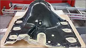

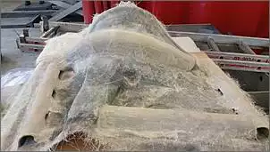

Moinsen, Olaf und Dirk
Möchte euch an dieser Stelle auch wiedermal zu eurem trööt gratulieren.
Sowohl was eure Leistung an sich aber auch eure informative und humorige weise, zu berichten, angeht.
Ans boot komm ich nur noch zwischendurch, dafür steht anderes gfk an...
Als Kfz meesters seht ihr sicherlich gleich, um was es geht...
Aber auch mein Projekt wird seinen Abschluss finden, danke nochmals für diverse 'sanfte' schubser...
Lg alex 😊
PS, wenigstens ihr lasst euch durchs Schnacken bei anderen nicht vom wesentlichen abhalten.😄Klicken Sie auf die Grafik für eine größere Ansicht
