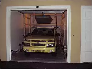

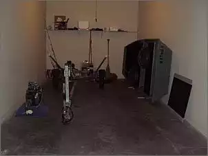

Schau mal hier, wie so etwas realisiert werden koennte:
https://www.youtube.com/watch?v=NZsV6i5ZfQk
Das Boot hat 14' meines 12'. Beide sollten gut in eine Garage passen und genug Platz fuer 2 Erwachsene und 2 Kinder haben.
