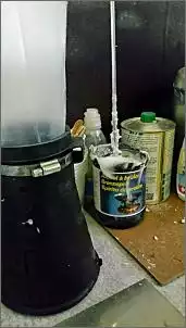

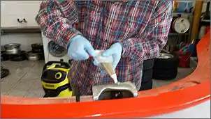

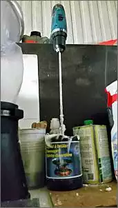

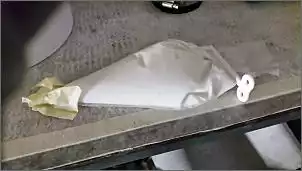

Ort: Nordwestschweiz
Beiträge: 2.201
Hallo bigbass
Tippnetopp, Scandthomas is mir wieder mal in allem zuvorgekommen.
Aber zu den Tüten , die gibt es in der backabteilung fertig zu kaufen mit Düsen , dann noch einen tubenausdrücker drangefädelt und es gibt auch keine handkrämpfe.
Thomas hat schon alles gesagt.
Kennst du das mischverhältniss für den hohlkehlenspachel ?
LG alex 😆Klicken Sie auf die Grafik für eine größere Ansicht
