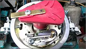

Moin moin. Ich habe heute meine neue Zündanlage bekommen und bereits eingebaut. Was mir komisch vorkommt ist aber das beim Unterbrecherkontakt ein Stück Stoff zwischen Kontakt und Welle steckt. Klicken Sie auf die Grafik für eine größere Ansicht

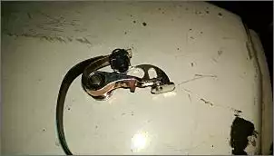

Ist das eine Transportsicherung? Bei den anderen Kontakten ist das nicht so Klicken Sie auf die Grafik für eine größere Ansicht

Dort gehört dan noch ein Spezial fett in an die Welle.
Sag mal wolltest Du jich gleich auf elektronische Zündung umbauen? So ein Unterbrecherkontackt hat ja Verschleiss
