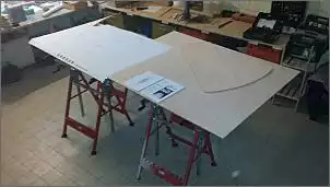

Bei der Arbeit, hier das Klappschwert:
Hits:	261
Größe:	53,6 KB
Aber eigentlich habe ich eine Frage an euch. Zum Andicken des Epoxids für die Klebefugen wurde mir Microfiller mitgegeben. Im Handbuch zum Pocketship lese ich aber, das Microfiller für diesen Zweck nicht so gut ist, stattdessen wird Holzfüller empfohlen.
Was würdet ihr empfehlen?
Gruß, Carlos
