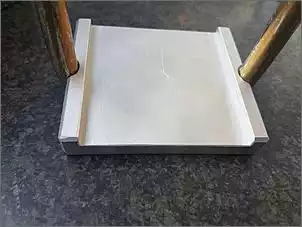

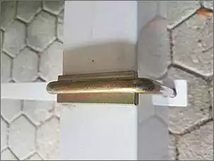

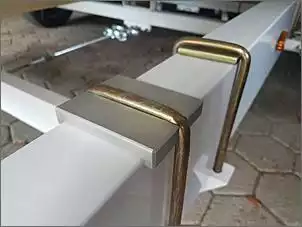

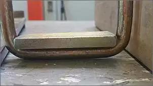

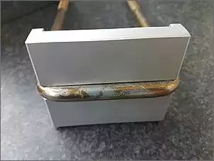

So jetzt kann ich mein Senf hier dazu geben. Die Verarbeitung ist naja. Erstmal kommen die schwazen Bremsseile raus. Dann wird die Unterplatte des Windenstand aus einem Stück gefertigt. Zu guter letzt werden die Blechstücke von den U-Bügel der Achsen gegen Formschlüssige Alustücke getauscht

Und das alles bei einem neuen Trailer?

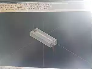

Sind alles konstruktive Schwächen. Damit es in paar Jahren keine Probleme gibt wird jetzt vorgesorgt. Werde die Tage mal Fotos machen dann sieht man was ich meine.

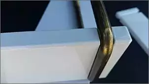

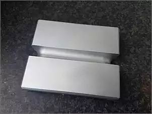

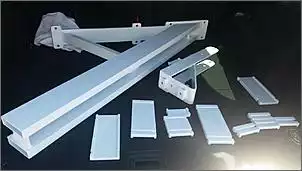

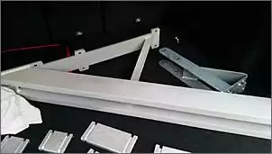

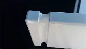

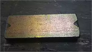

So der Windenstand ist umgeändert und die Bügelaufnahmen Formschlüssig....Klicken Sie auf die Grafik für eine größere Ansicht
