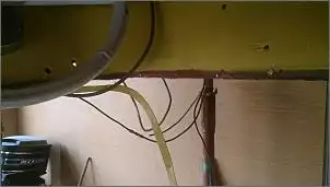

Gestern war es soweit ich habe meinen Spiegel mmit zwei Kg Kunstharzkleber eingeklebt.

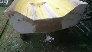

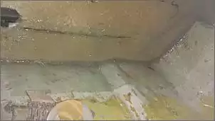

Und ich ahbe angefangen den Spiegel ausenrum einzulaminieren.
Hits:	100
Größe:	29,4 KB
Hits:	96
Größe:	40,8 KB
Leider konnte ich es nicht mehr ganz fertig machen - ein Zeittechnisches problem
Hits:	105
Größe:	28,8 KB
Die Zwingen und zulagen wurden heute entfernt und ich bin fast zufrieden.Im Breich unter der Rechten Motorbefestigungsschruabe ist eine kleine Stelle ca. so groß wie ein 20 € schein die nicht ganz mit Kleber benetzt wurde und ein wenig hohl ist. Das wird im Zuge der Aussenarbeiten Gelcoat def. bereinigt.

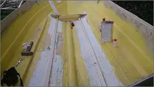

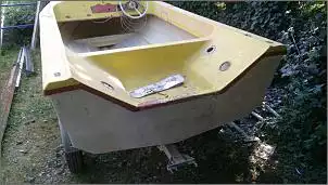

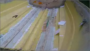

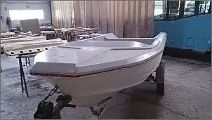

Inzwischen habe ich die Stringer eingepasst mit Kunstharzkleber eingeklebt und überlaminiert. Bei der Stückelung und den Dimensionen der Stringer habe ich mich an dem Original orientiert lediglich arbeite ich mit Matten und nicht mit Gewebe
Hits:	121
Größe:	50,7 KB
Hits:	122
Größe:	43,8 KB
Hits:	134
Größe:	49,2 KB

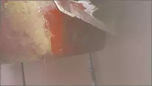

Am den Stringern im Speiegelbereich ahbe ich jeweisl zur Bootsausenseite eine Schräge mit Harzkleber aufgefüllt , das war vorher nicht, um Wasser besser auswischen zu können
Im Bootsinneren der Rumpfschale kommt jetzt nur noch eine oder zwei lagen Topcoat drauf dann bin ich mit diesem Abschnitt fertig fertig

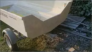

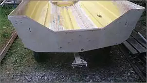

Heute habe ich den Spiegel von der Aussenseite geschliffen und die losen porösen Stellen an der die Holzplatte war abgetragen. Schliesend wurde dar Heckspiegel 1 X mit Kunstharz dünn beschichtet. MOrgen werden dann die Löcher mit Glasfaserspachtel verspachtelt.
Hits:	104
Größe:	65,7 KB

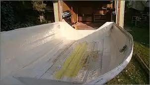

Heute ging es weiter mit spachteln. Der Spiegel wurde im Bereich der alten Spiegelplatte mit Glasfaserspachtel gespachtelt. Die vorhandenen alten Löcher die von innen bereits mit Matte und Harz verschlossen wurden, wurden ebenfalls mit Spachtelmasse gefüllt.Ein paar kleine Beschädigungen an den Ecken ebenfals.
Hits:	86
Größe:	58,6 KB

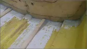

Die letzten Tage habe ich dann den Spiegel mehrfach von aussen gespachtelt und immer wieder gelschliffen. So sieht er jetzt aus.

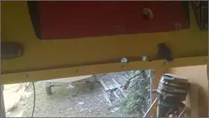

Im Rumpfinneren habe ich angefangen zu grundieren.
Hits:	102
Größe:	62,5 KB
Und weil ich es wissen wollte habe ich auch mal die Oberschale drauf gelegt nur um zu sehen ob alles passt
Hits:	105
Größe:	75,3 KB
Es passt alles

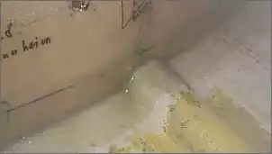

Nachdem ich vor einiegen Tagen bereits die kpl. Beschläge mit Ausnahme der Lenkung abgeschraubt hatte habe ich heute geputzt und poliert.
Dafür das alle Teile 47 Jahre alt sind sehen sie wieder ganz ordentlich aus.
Bild folgt morgen.

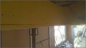

An der Rumpfoberschale war auf der Innenseite als Kantenschutz eine Aluleiste mit einer kleinen Nase angenietet
Hits:	83
Größe:	34,7 KB
Hits:	92
Größe:	36,2 KB
Hits:	104
Größe:	43,4 KB
welche von dem Vorbesitzer mit gelben Lack überlackiert wurde.Diese Leiste habe ich zum überarbeiten ausgebaut.Abbeitzer hatte ich noch zuhause den ich auch gleich mal draufgepinselt habe leider keine ergebnis festzustellen. Ein Tag später hat es kleine Blasen gegeben und heute wieder alle zwei stunden eingepinselt langsam aber nur ganz lansam löst sich der Lack ab.
Es wird schon werden.

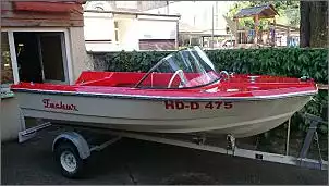

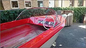

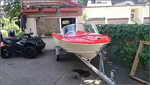

Inzwischen habe ich die Beschläge und Instrumente bestmöglich aufgearbbeitet und poliert.
Hits:	109
Größe:	80,2 KB
Lediglich die Schleppösen sind neu.

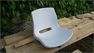

Sitzmöbel habe ich mir auch noch gekauft. Sitzschalen aus Kunsstoff absolut wasserfest und pflegeleicht. Kosolen werden noch gebaut
Hits:	83
Größe:	64,2 KB

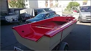

Auch wurde das Boot zwischenzeitlich wieder mit 120 Nieten zusammengenietet
Hits:	93
Größe:	73,1 KB
Die bisherigen Aufkleber und Kennung wurden entfernt um das Boot fertig zu machen um es zum Lackierbetreib zu bringen.

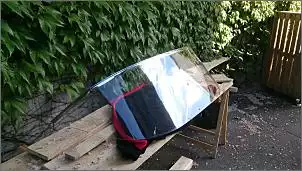

Die Windschutzscheibe habe ich in vier abenden gewaschen geputz poliert und versiegelt anfangs war sie milchig weis wie Butterbrot Papier. Jetzt kann man wieder durch die Scheibe schauen lediglich der riss ist immer noch da
Hits:	101
Größe:	94,1 KB

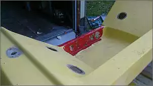

Im Moment ist nur in jedem 2. Loch eine Niete drin. Die restlichen Löcher werden mit Nieten gefüllt wenn die Scheuerleiste montiert wird, das jedoch kommt erst nach dem lackieren dran.
Da ich einen Großteil der alten Nieten die fest waren rauschlagen musste, habe ich die Löcher von 4 auf 5 mm aufgebohrt und entsprechend größere NIeten benutzt um die Ober mit der UNterschale zu verbinden.
Die Motorwanne wurde von der Innenseite geschliffen und für das spachteln mit Kunstharz vorbereitet.
Hits:	81
Größe:	44,9 KB
Auch andere Löcher im Rumpf bzwe. auf der Oberschale wurde mit Spachtelmasse verschlossen. im Prinzip ale die von mir nicht merh gebraucht werden.

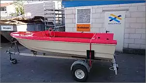

So heute konnte ich mein Boot beim Lackierer abholen und habe auch gleich angefangen das eine oder andere Teil dranzubauen
Morgen werde ich Bilder machen und hochladen
Grüße Frank

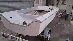

Grundiert
Hits:	90
Größe:	60,8 KB
Hits:	98
Größe:	55,4 KB
