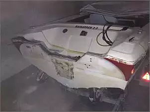

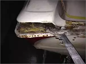

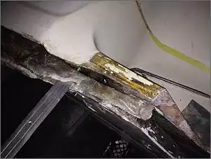

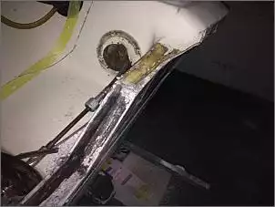

Viel hab ich heute nicht geschafft.
Ich wollte die Montageöffnung machen und soweit bin ich gekommen:
Hits:	160
Größe:	55,9 KB
Hits:	143
Größe:	60,9 KB
Hits:	148
Größe:	48,6 KB
Hits:	144
Größe:	69,1 KB
Hits:	145
Größe:	49,4 KB
Die Motorwanne ist komplett am Spiegel anlaminiert -.-
Mir fehlte das passende Werkzeug um dazwischen zu kommen.
Leider hat sich das Laminat teilweise an der Oberschale gelöst und in zwei geteilt. Da kommt dann auch noch ein bisschen Arbeit auf mich zu.
Michel
