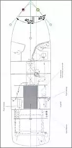

Hmm - um bei meiner Schalenform die 40° Stelle für die Osculati Evoled Eye zu bekommen muss ich schon ganz schön weit nach vorne um die Leuchten zu montieren
Hits:	17
Größe:	26,2 KB
Das schau ich mir dann besser nochmals live an.

Zitat von LarsDerEisbär Beitrag anzeigen
Hmm - um bei meiner Schalenform die 40° Stelle für die Osculati Evoled Eye zu bekommen muss ich schon ganz schön weit nach vorne um die Leuchten zu montieren.....
....hab da x einen geheimen Tip gehört = war irgendwas mit 1 Keil unter der Laterne

Die sind doch aber beide für den Einbau gedacht
Willst du wirklich solche Löcher in deinen Rumpf sägen? Kabel...., wo kommst innen raus?.......
Und dann hast die Löcher am Aufbau / Bügel ja noch, wo die bisherigen dran sind.
Ich würd den Aufbau am bisherigen Platz vorziehen.
Bsp.: https://www.osculati.com/de/11907-m-043655/led-navigationslichter-nemo-zur-vertikalmontage#prettyPhoto
24 mm sind doch net viel was die auftragen.
Und wenn in 30 Jahren was kaputt geht und es den Kram so nimmer gibt kannst entspannt was anderes draufspaxen, und hast nicht Löcher an falscher Stelle im Rumpf.....
Fraenkie,
da ist was dran - habe mir das natürlich mit der Kabelführung und dem Loch auch schon überlegt. Ist aber alles realisierbar und die bisherigen Löcher sind schnell mit einem Gel Coat Repair Set verschlossen.
Die Einbauversion der Nemo könnte ich aufgrund des kleineren benötigten Einbauwinkels weiter hinten realisieren im Bug - die wären dann hier:
Hits:	11
Größe:	32,1 KB
Noch weiter hinten wäre mir zwar lieber, aber geht ja nicht ohne die Teile speziell auszustellen. Denke mir aber auch, dass sich der Prüfer schwer tuen wird die 40° bzw. 22° genau nachzuvollziehen.
Lars
