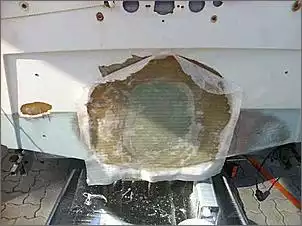

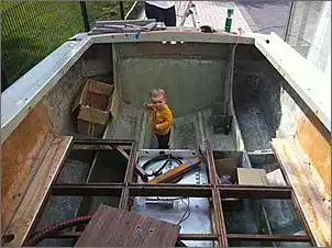

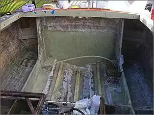

Es geht voran.
Multimaster und Stechbeitel können wieder ins Regal, jetzt ist nur noch die Rotex gefragt...aber heute nicht mehr.
Hits:	284
Größe:	45,7 KB

Es geht voran.
Anhang 430998
na endlich haste den ganzen Mist raus...

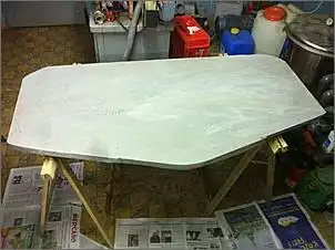

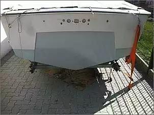

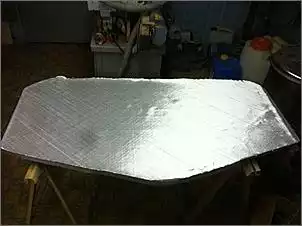

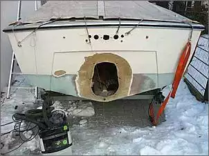

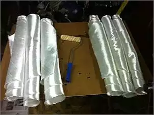

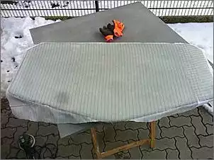

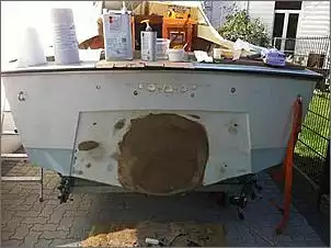

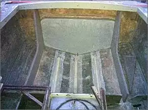

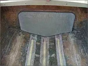

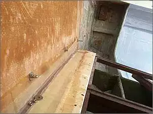

Geschliffen ist und die Coosa Bluewater 26 Platen für Spiegel und Stringer sind eingepasst.
Die 51mm Platte für den Spiegel habe ich noch mit 6 Lagen 400er Glas und Epoxi verstärkt.
Hits:	247
Größe:	42,1 KB
Hits:	218
Größe:	40,7 KB
Hits:	203
Größe:	40,4 KB
Hits:	232
Größe:	50,2 KB
Hits:	222
Größe:	41,2 KB
Hits:	236
Größe:	47,2 KB
Hits:	218
Größe:	54,6 KB
Hits:	236
Größe:	53,4 KB

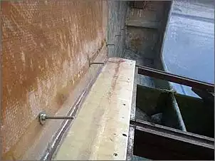

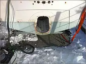

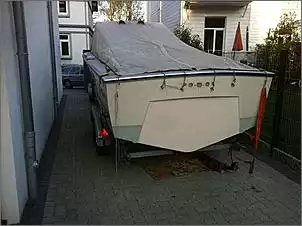

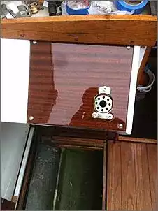

Dank der Sonne konnte ich heute den Spiegel einkleben, wenn's nächsten Samstag wieder so sonnig ist dann kommen die Stringer dran.
Hits:	279
Größe:	45,9 KB
Hits:	258
Größe:	44,7 KB

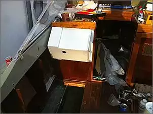

Nachdem ich mich die letzten Wochenenden erst mal um Aussenhaut und Unterwasserschiff vom Segelboot kümmern musste
Hits:	216
Größe:	89,9 KB
Hatte ich heute mal wieder Zeit um mich um die Coronet zu kümmern.

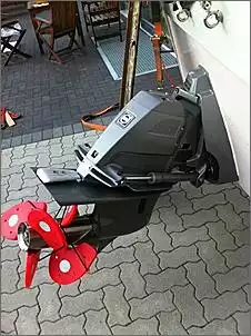

Der Termin ist gemacht, die Woche nach Pfingsten kommt der Stahlklumpen in die Lady.
Hits:	256
Größe:	53,1 KB

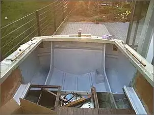

Die letzten Bilder ohne Motor

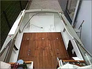

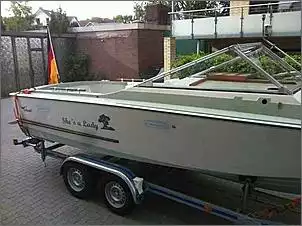

Endabnahme vom Fachmann
Hits:	180
Größe:	12,9 KB

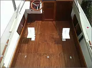

Letzte Kleinigkeiten
Hits:	187
Größe:	37,8 KB

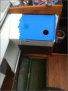

Kleiner Fehler im Detail...rustikal gelöst
Hits:	212
Größe:	45,3 KB

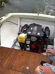

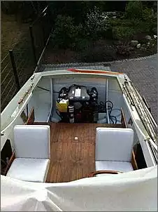

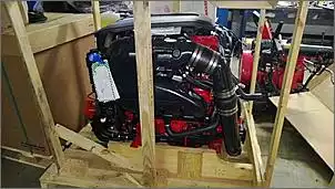

Lange hat's gedauert aber jetzt ist der Motor drinnen.
Christoph

hab n neues Mobiles und da nicht diese app drauf mit der ich Bilder hier rein bekomme. Muss erst mal suchen wie die heißt
Christoph
  #95
Alt 25.07.2013, 21:52
Benutzerbild von She's_a_Lady
Registriert seit: 16.05.2010
Beiträge: 1.935
Ich hab's...
