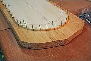

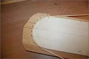

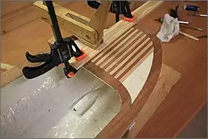

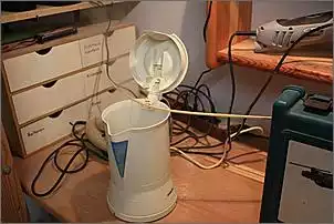

Während die Planken so nach und nach vor sich hintrocknen, versuche ich den Süllrand ( 4 x 4 mm Leiste ) zu biegen. Dafür hab ich heimlich den Wasserkocher aus der Küche gemopst
Hits:	21
Größe:	84,0 KB

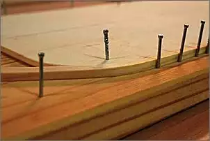

Nachdem ich eine grobe Rundung vorgeformt hatte, wurde die Leiste mittels Nägeln an der Schablone befestigt. Die liegt jetzt wieder über dem Kocher
Nach ein paar Minuten wird dann immer ein Stück weiter gebogen:
Hits:	24
Größe:	63,1 KB
Gruß, Jörg

Am Freitag vergessen. Der Süllrand nimmt Form an
Hits:	22
Größe:	119,4 KB
ID:	421509 Klicken Sie auf die Grafik für eine größere Ansicht
Hits:	19
Größe:	83,8 KB
Gruß, Jörg
