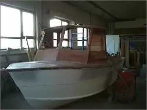

  #81
Alt 21.04.2013, 19:05
Benutzerbild von blondini
blondini blondini ist offline
Registriert seit: 28.11.2009
Ort: an der Oder
Beiträge: 3.741
Boot: Bolger Micro und andere
4.563 Danke in 2.024 Beiträgen
Hi!
Achte beim Schaum drauf, dass Du Geschlossporigen erwischt. Auf keinen Fall Bauschaum.
Ich habe Soudal Brunnenringschaum eingesetzt und habe 20gr Schaum über Winter im Wasser im Eimer gehabt. Danach wogen die 20gr Schaum ca 40gr. Ich habe eine Wasseraufnahme von 2-3% errechnet, bei einem Volumen von ca 700ml Schaum. Das ist ganz passabel und ist auch wieder am raustrocknen. Bauschaum saugt sich voll Wasser und das kannst Du nicht gebrauchen. Diesen Soudal Brunnenringschaum (1 Komponente) habe ich bei ebay gekauft.
blondini
viele Grüße
Blondini
Geändert von blondini (21.04.2013 um 20:49 Uhr)

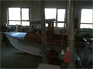

Alt 20.05.2013, 14:02
strikerkpk strikerkpk ist offline
Registriert seit: 16.08.2012
Ort: Neuwied
Beiträge: 63
155 Danke in 29 Beiträgen
erst mal danke für die ganzen Beiträge zum Thema Schaum. Der Bau ging inzwischen weiter.... Leisten anbringen um die Auflage- und Klebefläche zu vergrößern, im vorderen Bereich wurde ein zusätzlicher Boden eingeklebt (nicht im Plan vorgesehen. Dann das Bodenteil in der Kabine. Und die Böden im mittleren und Heckbereich.
Name:	2013-05-01 17.20.21.jpg
Hits:	282
Größe:	54,3 KB
ID:	451196   Klicken Sie auf die Grafik für eine größere Ansicht
Name:	2013-05-03 19.55.06.jpg
Hits:	232
Größe:	43,4 KB
ID:	451198   Klicken Sie auf die Grafik für eine größere Ansicht
Name:	2013-05-18 17.04.05.jpg
Hits:	248
Größe:	43,3 KB
Name:	2013-05-18 19.11.34.jpg
Hits:	228
Größe:	37,8 KB
ID:	451200   Klicken Sie auf die Grafik für eine größere Ansicht
Name:	2013-05-20 11.47.53.jpg
Hits:	234
Größe:	25,4 KB

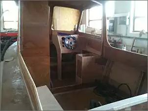

  #94
Alt 29.05.2013, 19:29
Ort: Neuwied
Beiträge: 63
Fortsetzung....
in der Kabine (soll es mal werden !!) wurde eine Tragekonstruktion angebracht und die Abdeckung zugeschnitten. Versehen mit einer Klappe ergibt sich darunter ein brauchbarer Stauraum. Des weitern wurden die vorderen Decksteile zugeschnitten und angepasst.
Name:	2013-05-22 14.03.55.jpg
Hits:	183
Größe:	42,0 KB
ID:	453860   Klicken Sie auf die Grafik für eine größere Ansicht
Name:	2013-05-26 10.35.52.jpg
Hits:	213
Größe:	34,4 KB
ID:	453861   Klicken Sie auf die Grafik für eine größere Ansicht
Name:	2013-05-26 14.00.48.jpg
Hits:	205
Größe:	37,2 KB
Name:	2013-05-26 14.02.36.jpg
Hits:	198
Größe:	39,4 KB

Es ist ja schon ein wenig Zeit verstrichen,als ich euch besucht habe.
Da man aber nichts neues mehr lesen kann,schicke ich euch mal ein paar Bilder von meiner im Bau befindlichen C17 mit Pilothouse um euch ein wenig an zu spornen.
Gruß Rüdiger

hallo Ihr Bootsbauer und alle die es noch werden wollen. Wie bereits angekündigt hier mal Anschauungsmaterial. Das Heck wurde wie bereits angekündigt verändert. Anstatt den geplanten Stauräume links und rechts wurde der Spiegel abgeschnitten und Badeplattformen angefertigt. Die Kabine hat ein Dach bekommen.Tank wurde an den vorgesehenen Platz gesetzt und die Sitzbänke konstruiert. in die Mitte soll ein Tisch mit abnehmbarem Fuß um die Tischplatte in die U-Form einsetzen zu können. Daraus ergibt sich dann eine schöne Liegefläche so ca 1,9 x 1,3 Meter groß.
bis bald !!!
