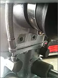

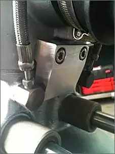

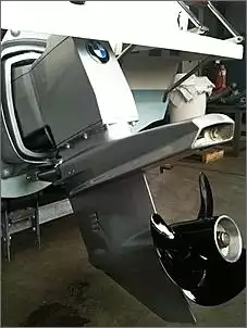

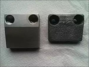

...Für die hintere Anode habe ich mir gestern beim Metall-Großhändler um die Ecke eine Probe aus einer dicken Magnesium-Platte.....Muss diese natürlich auch noch ein wenig bearbeiten. (siehe Bild)
So, habe den Magnesium Klotz auf der Fräse gehabt..... Habe mich an der Original Zink-Anode orientiert..... Aber hält "nur" orientiert. Habe sie ein wenig dicker und länger gelassen. Somit mehr Fläche und Material was sich opfern kann.
Die Anode am Auspuff ist noch unterwegs. Habe ein Modell gefunden, was für den Mercuiser Alpha One und große Propeller ist. Die hat dann auch etwas nach hinten versetzt, mehr Material. Hierzu aber mehr wenn sie dran ist, da bis jetzt nur Theorie.....
Hier noch Bilder im Vergleich und montierten Zustand...... Achtung, immer kontrollieren das keine Farbe zwischen Anode und Antrieb (Gehäuse) ist. Sonst wird es nichts mit der Periodischem und Chemischen Ausgleich....
Sehr gut gemacht, würde mir auch gefallen
Bräuchte sie nur aus Zink, zwecks Meer

Was fährst du für einen Propeller ?
Der Antrieb sieht ja noch richtig gut aus...gefällt mir gut
Sehr gut erhalten

Ich habe einige Propeller... Momentan habe ich einen Original BMW für den Mark II drauf. Der hat die Größe 14x17 rechts. Habe aber auch noch einige 15x16 rechts 15x15 rechts und 16x15 rechts sowie zwei 15x17 links. Desweiteren habe ich noch den Umbausatz für einen Volvo (kurze Narbe, High Speed Version) in 14x17 rechts und 14x15 rechts.
Sehr gut erhalten
Danke, danke,... gebe alles um ihn in diesem Zustand zu behalten....

@ young skipper.
Ich finde bei mir nur 2 Anoden. Trimmflosse (Zn) und hinten am Antrieb den Block (Zn), den du erneuert hast aus Magnesium.
Am Transom habe ich keine?!
Wieviele müssen vorhanden sein??
Danke LG
Danke LG
Ich habe auch nur die zwei am Z selber. Eine weitere Anode ist im Ölkühler Zulauf. Sonst habe ich keine gefunden. Der Ersatzteilkatalog gibt auch keinen weiteren Hinweis.
Leider ist die Trimmflosse (QuickSilver Anode) heute noch nicht gekommen. Also gibt es noch keine Neuigkeiten zu diesem Thema.

Hey ihr Lieben,
hier das Bild mit den Manschetten und den selbst gebastelten Magnesiumanoden.
LG
Davin
