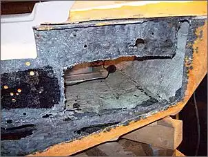

ich grabe den Thread jetzt mal aus. Bin nämlich auch kurz davor meine spiegelplatte rauszuholen. Jedoch ist mir nicht ganz klar in wie weit ich den Spiegel hinten aufmeißeln muss...
Im Anhang mal ein Bild des Spiegels.
Rot schwarz oder Grün? ich weiß es nicht.
Am besten Zechnet es einer von euch ein.
Danke für gute Tipps!

verbindung zum rumpf meinst du laut deiner zeichnung die balken die wo der motor trauf liegt ?
  #84
Alt 31.03.2012, 21:07
Beiträge: 32.423
Hallo Jiter,
streng genommen wäre rot richtig,
je nach dem ob du von innen oder von außen arbeiten möchtest, geht auch etwas weniger

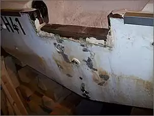

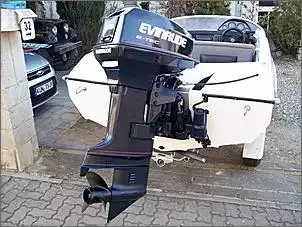

mein Junior, gerade 16 Jahre jung geworden und den "großen" Führerschein erworben, wollte auch gern für seine kleine Marina 3,80 m statt 6 PS einen etwas größeren Motor bekommen.
Gut. Motor gekauft, etwas schön gemacht und ab ans Boot.
Aber leider hatte es der Vorgänger nicht so gut mit dem Versiegeln von Holz im Spiegel.
Ich denke die Bilder sprechen für sich.

der Motor soll es sein

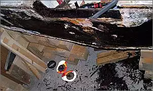

Aber der Spiegel ........?

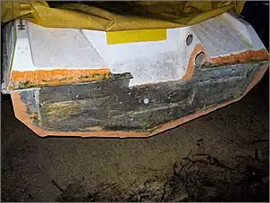

Es war alles nur noch Schrott.
Aber dennoch zu schade um es zu "entsorgen".
Und nun ist es Fertig
