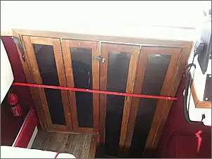

Ich möchte gerne einen Riegel vor der Tür haben damit ich die Bude auch mal abschliessen kann,
da wo auf dem Bild der Zollstock liegt soll son Flachstahl hin, Länge ist ca. 120cm.

Das Material muss dann halt so dick sein dass man es auf die Länge nicht so einfach verbiegen kann, kein Plan wie strak das sein muss, was meinst du

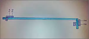

Hab mal gemalt...
Meine erste Idee war dass ich es so mache:
Hits:	62
Größe:	30,6 KB
- Links einen Winkel mit M10 Senkkopf verschraubt und einem Ausschnitt durch den der Riegel passt.
- Rechts ein Winkel der durch einen Ausschnitt im Riegel geht und durch das Loch kommt ein Vorhängeschloss.
Aber ich glaube das funktioniert so nicht, weil ich den Riegel dann garnicht rauf bekommen würde…
Hat jemand ne bessere Idee?

5mm 1.4301 als Winkel oder besser als U... bevor du das verbiegst - kannst du die Bretterbude auch eintreten..

nur damit wir mal ein Gefühl bekommen - auf 3mm geändert. 4,5Kg
da zieht einer mit 500KG dran und das Teil biegt 10mm... ob das die Befestigungen aushalten?

Total geil.
Dann können wir es ja noch leichter machen...
Welche Breite hast denn jetzt für das U-Profil genommen

Die Länge? Das wären 115cm wenn der Beschlag fürs Schloss nicht viel breiter als 50 ist...
Das Profil kann auch gerne schmaler als 50 sein wenn das dann noch mit dem Loch fürs Schloß hinhaut

45x25 ......

2,4 Kg - erbitte Fertigungsfreigabe

Erteilt!
