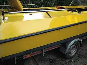

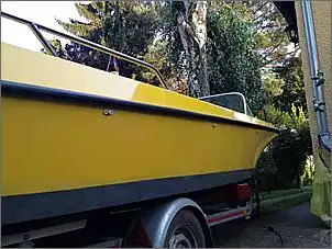

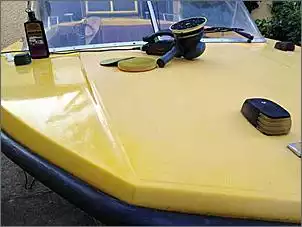

außen belassen wir es vorerst bei epoxi- im Winter wird der gesamte Kahn dann eine neue Farbe erfahren. Haben erst einmal genug vom basteln und wollen den Herbst zum angeln nutzen .
Was innen verstrichen wurde darf man eigentlich gar keinem erzählen ...das ist n lackmix der einfach nur decken sollte.
Heute haben wir ein wenig mit 3M schleifpaste(n) und einer festo rotex experimentiert- geil. Am Ende haben wir mit einer nano Politur versiegelt.

Bis mal lackiert wird reicht das hin ...besser als erwartet.

erneuert wurde nur das Heck ;)...der Rest des Bootes ist "keine Ahnung- gelb" vom Vorbesitzer. Darunter sitzt die Original Gelcoat in "orange"- Rettungsboot eben .
Der Lack war wirklich in keinem schönen Zustand, daher der Polierversuch.
Was ich Dir sagen kann ist das Epoxi (eingefärbt) nach und nach blind wird, matt schimmert und aus weiß sogar Taxigelb wird :/...als Endlackierung also leider nicht geeignet. Denke da braucht es schon einen UV- stabilen Bootslack oder Lack aus dem Nutzfahrzeugbereich.
Die Bilgenfarbe hält, ist mittlerweile komplett gezogen und sieht noch immer wunderbar aus .

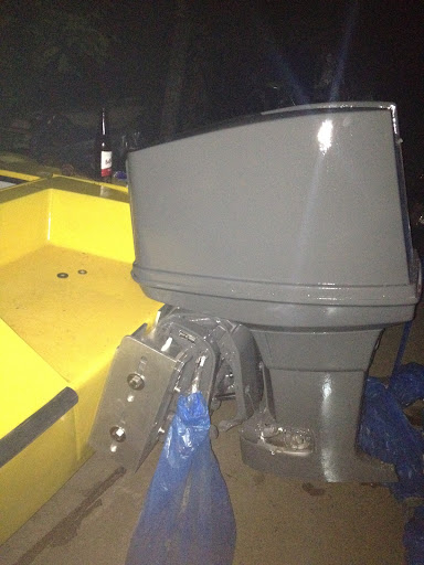

HEUTE:
Pleiten, Pech und Pannen zwangen uns doch nochmal in den Baumarkt- genauer gesagt 2x ...egal, reden wir nicht drüber. Eigene Blödheit...
Da es sich zog saß der Lift erst in der Dämmerung am Heck...
Zwei Personen trug der Lift ohne hörbares knacken o.ä.- Motor ran!
Sitzt perfekt und funktioniert prima!!!! Langlöcher lösen, Gewindestange drehen- Lift hebt und senkt!
Grüße- Sebastian
