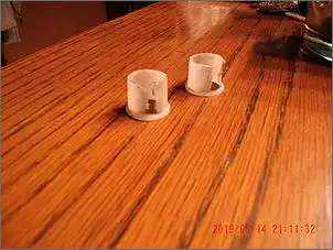

Ich habe viel Spiel in der Lenkung, es ist eine Mavimare (Baugleich mit Teleflex) verbaut. Wir haben schon am Motor hinten gesucht, aber den Bowdenzug kann, man ohne Motor abbauen, nicht ausfädeln.
Weis jemand eventuell wo das Spiel herkommt?
MfG Walter

Danke. Meine Mavimare (wahrscheinlich Baugleich mit Teleflex) hat sehr viel Spiel. Habe ich gestern Aufgemacht. Welch ein Schock.
Hits:	206
Größe:	82,3 KB
Das sind die Führungsbuchsen von den Planetenräder im Lenkgetriebe nach 430 Betriebsstunden..
Anhang 840047

Habe Heute beim freundlichen Saverhändler nachgefragt.
Mitten im Gespräch unterbrochen worden oder aufgelegt. Habe dann noch drei mal probiert anzurufen, ist keiner mehr dran gegangen.
Jetzt hab ich sie selber gedreht.
Morgen wird eingebaut. Mal sehen ob das Spiel weg ist oder wenigstens kleiner geworden ist.

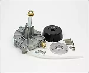

Kurze Rückmeldung:
Alles gut gefettet und zusammengebaut.
Die Lenkung ist jetzt griffiger geworden aber das Spiel hat sich halbiert.
Das ist jetzt so i.O.
Noch ein Hinweis: wer zunehmend Spiel in der Lenkung feststellt sollte bald was unternehmen, denn wenn die Buchsen durch sind läuft da alles Alu auf Alu und ist bald nur noch Schrott.
Was ich noch festgestellt habe: es fehlte der Schutzschlauch der Spirale die aus dem Getriebe kommt und die schleifte an den Kabeln. Sie hätte auch mal an einem Kabel hängen bleiben können und es abreißen können.
