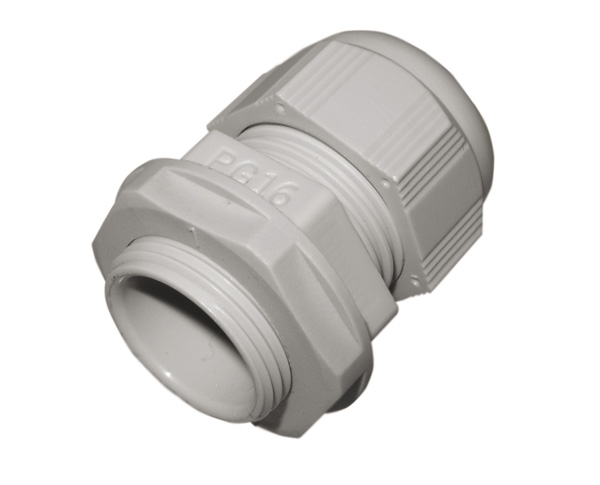

nee die KFZ Stecker sind nicht wasserdicht. Wenn mal etwas Wasser dran kommt gehen die nicht gleich in Rost auf, man kann sie ja auch mit Kontaktspray konservieren, aber nach ein paar Jahren müssten sie vieleicht mal neu.
Der original Yamaha Stecker ist wohl so teuer weil er wohl wasserdicht ist.
Evt. passt ja auch eine simple PG 13 oder PG 16 Kabelbuchse aus dem Elektroinstallationsbereich in das Loch vom AB wo jetzt die Yamaha Steckdose sitzt ?
Sowas:
Das wäre dann die allerbilligst Lösung
Gruß Jens
